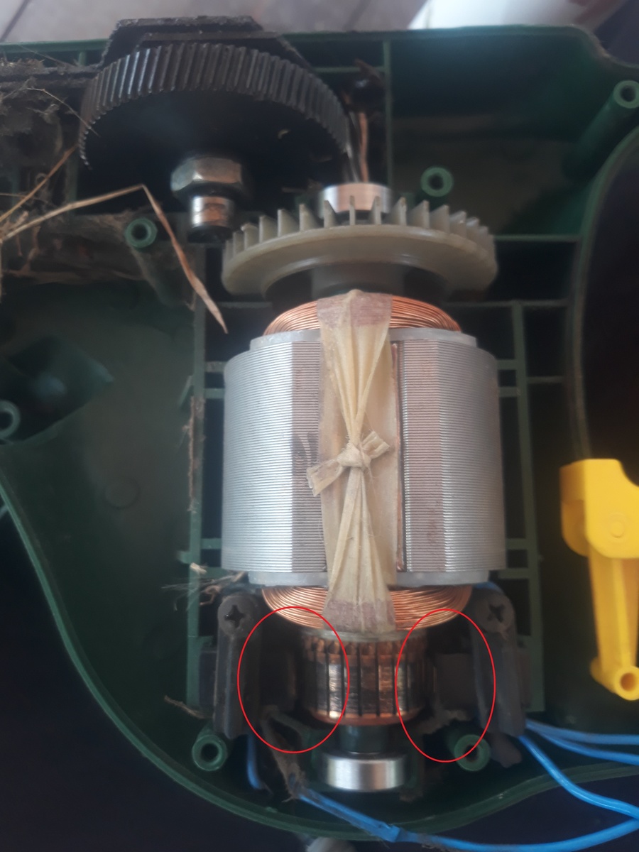

Meine Heckenschere funktioniert nicht mehr, habe Sie aufgemacht dabei
ist mir am Motor aufgefallen das die im Bild eingekreisten Kontakte
keinen kontakt zum Motor haben sehen abgenutzt aus.
Meine Frage muss das so sein ein kleiner abstand oder sind die wirklich
abgenutzt?, man sieht auch die schleifspuren aber ich frag lieber mal!
Ich habe auch keine ahnung was das fuer ein Material ist, es ist so
weich das kann man mit einem einfachen Schraubendreher abkratzen!!!
PS. zuvor hatte ich einen Defekten Taster ausgetauscht danach lief Sie
wieder einpaar Minuten und hat dann wieder gestoppt!
Vielen Dank im vorraus fuer die Hilfe.
Schau dir mal die blaue Leitung am unteren Bildrand an.
Kann es sein das Du die beim zusammen schrauben nach dem Taster tausch
im Gehäuse eingeklemmt hast?
