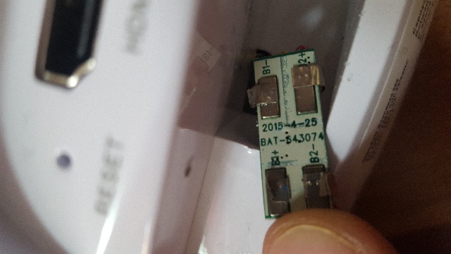

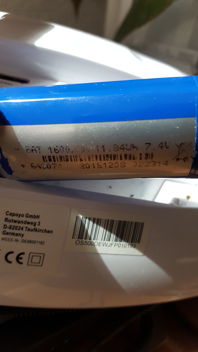

Hallo werte Community,
ich habe eine Frage in die Runde:
Das besagte Internetradio habe ich mir vor kurzem gebraucht gekauft.
Wissentlich das der Akku defekt ist. Dachte mir kein Problem schnell
einen neuen eingebaut und fertig.^^
Nun habe ich das Problem, wegen der begrenzten Bauweise den passenden zu
finden. Weiter ist mein Problem, Akkus die eventuell passen würden,
haben zwei verschiedene Anschlüsse. Einmal den zweipoligen Anschluss und
einmal einen drei bzw. vierpoligen Anschluss.
Müssen dann alle beide Anschlüsse des Akkus verwendet werden oder kann
auch einer von beiden "blind" liegen?
Ich benötige einen Akku mit den Maßen: L=75mm; B=13mm; H=30mm
und den Spezifikationen: 1600mAh , 7,4V
Das Geräte selbst lässt sich ja per Kabel verwenden. Aber durch den Akku
wäre es dann auch transportabel. ;O)
Ich hoffe es wurde meinerseits nichts vergessen.
Vielen Dank im Voraus für eure Tipps und Infos.
Gruß Mike

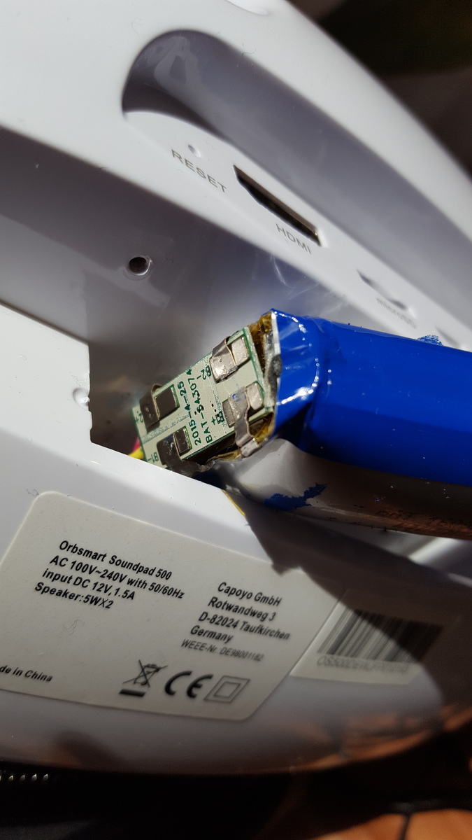

Das, was man auf Deinem linken Bild sieht, ist vermutlich eine
Überspannungs/Unterspannungs/Überstrom/Balancerplatine.
Sehe ich das richtig, dass diese Platine Teil des Akkus ist/war?
Es handelt sich sicherlich um einen 2S-Akku und genau so einen solltest
Du (theoretisch) suchen.
Schaue mal nach, ob auch der Mittenanschluss zwischen den beiden Zellen
mit der Platine verbunden ist. Wenn ja, benötigst du eigentlich einen
Akku mit solch einer Elektronik. So einen Akku wirst Du aber vermutlich
nicht finden.
Daher würde ich mich darauf konzentrieren, zwei Einzelzellen mit 1600mAh
zu beschaffen und diese an die bestehende Elektronik anzuschließen.
Damit sollte sich auch die Diskussion von wegen Blindanschluss uswusf.
erübrigen und sich das Anschlussschema vereindeutigen.
Wichtig:
Die Ladeschlussspannung der neuen Zellen muss identisch zu den
Existierenden sein. Es handelt sich vermutlich um Lipo-Zellen, wobei die
Nennspannung aber etwas in die Irre führt. 7.4V ergäben 3.7V pro Zelle,
8.4V wären beruhigender. Es gibt aber keinen einheitlichen Standard, der
sagt, ob auf Zellen eine mittlere Nennspannung oder die
Ladeschlussspannung steht (siehe z.B. Bosch 10.8V-System mal eben
Änderung auf 12V, klingt kraftvoller).
Ggf. kannst Du die Ladeschlußspannung der Ladeelektronik auch messen. Es
sollten 4.15V - 4.2V sein.
Aufpassen beim Hantieren mit Ladeelektronik für Lipo-Akkus: Da kann
schnell Schaden entstehen, der den Kostenvorteil eines Gebrauchtgerätes
deutlich übersteigt.

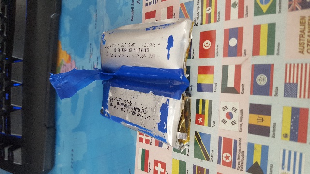

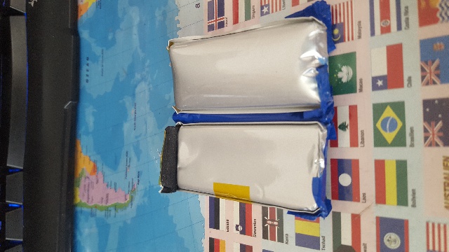

OP

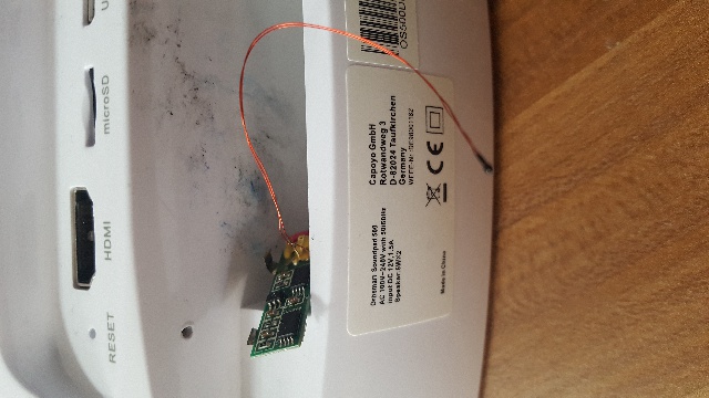

Habe den Akku nu entnommen und ihn mal auf gemacht. Also das Pack nur!
Nun kann man sehen, das es zwei Zellen sind. dazwischen lag nur ein
Temperaturfühler, welcher wohl nur die Wärme mist beim Betrieb bzw.
Laden.
Theoretisch bräuchte ich nun zwei solche flache Akkus die ich dann an
die Platine wieder anlöte. Wäre kein Hexenwerk, nur wo finde ich solche
Akkus?
Frage von oben, wären Akkus aus dem RC-bereich was dafür?
OP
Hier die Bilder dazu.
Habe etwas gefunden. Das würde doch sicher gehen oder? zwei solche Akkus
aufeinander und die dann an die Platine gelötet. Den Messfühler mittig
rein.
Sieht "im Prinzip" gut aus.
Problem 1: Die Teile kommen aus China, Thema Fakeware, wobei das Angebot
durchaus seriös aussieht. Das hat aber seinen Grund in Problem 2:
Alibaba ist nicht für Endkunden gedacht (B2B) und Problem 3: daher auch
nennenswerte Mindestabnahmemenge von 1000 Stück und Problem 4: Die Akkus
beinhalten selbst eine Elektronik, was eigentlich gut ist, aber gegen
Deine vorhandene Elektronik arbeiten wird, was nicht gut ist.
Ich sehe gerade, dass 7.4/3.7V die durchaus üblich Angabe für Lipo ist,
das ist gut.

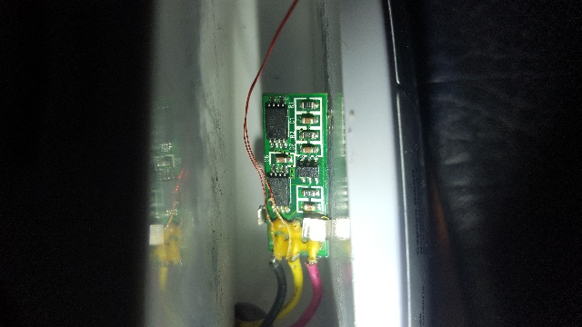

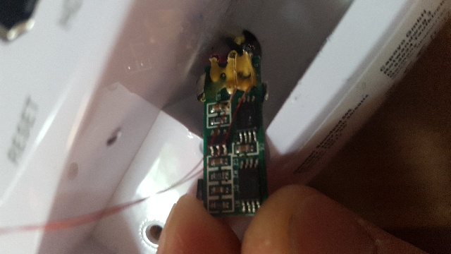

Enthält die von Dir gezeigte Platine eigentlich Elektronik, oder ist es
nur eine PCB zum Verbinden der Zellen (die Laschen, die man da sieht)
und Anschlusskabel?
Ist im Bild ov_20190525_154559.jpg die eigentliche Elektronik des Akkus
zu sehen? Ist das die Rückseite vom Bild des ersten Beitrages?
https://www.ebay.de/itm/RC-Lithium-Polymer-LiPo-AKKU-7-4V-1600mAh-2-ZELLEN-2S1P-30C/192708836350
Abmessungen nicht gecheckt, Einzelzellen anschließen oder:
- Dickes rotes Kabel auf Plus
- Dickes schwarzes Kabel auf Minus
- Dünne äußere Adern rot/schwarz des Balancer-Anschluss ignorieren (die
sind mit dick rot/schwarz jeweils verbunden)
- Mittlere Ader des Balancer-Anschluss (oft gelb, hier auch schwarz) auf
den Verbindungspunkt der beiden Zellen Deiner vorhandenen Platine
OP
Hallo Eddy,
vielen Dank für Deine Mühe.
Ja in dem besagten Bild sieht man die kleine Platine, wo seitlich die
Akkus mittels flachem Metallband angeschlossen waren.
