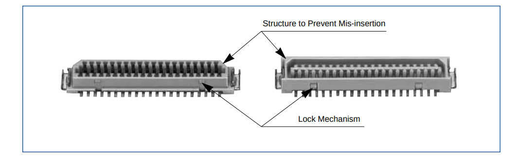

Guten Morgen,
ich würde gerne eine Platine auf eine andere Platine aufsteckbar machen
und fand beim Durchstöbern von Mouser die Hirose DF9 Verbinder, die mir
ganz gut gefallen.
Was ich mich allerdings frage ... Im Bild sieht man einen Hinweis auf
einen Lock-Mechanismus.
Entlockt sich der selbst, wenn man mit etwas mehr Kraft daran zieht?
Oder benötigt man Werkzeug um die Verbindung wieder zu lösen?
Zweiteres wäre natürlich blöd, wenn die Konnektoren so angebracht sind,
dass man mit einem Werkzeug nicht mehr hinkommt :-/
Falls jemand eine günstige und gut-beschaffbare Alternative kennt (sowas
40pins rum), würde ich mich über Tipps freuen.
Viele Grüße,
Mampf

Moderator (Firma: Titel) Persönliche Seite #5848906
Mampf F. schrieb:
> Hirose DF9 V ...
Ja.
Das ist ein recht üblicher Stecker an Displays.
Ich verwende Hirose FX8C-60S-SV5 und FX8C-100S-SV5 für sowas (sind z.B.
auch bei ETX-CPU-Boards eingesetzt). Deren Familienmitglieder gibts auch
in verschiedenen Höhen und Einstecktiefen, z.B. für Montage auf
Abstandsbolzen.
