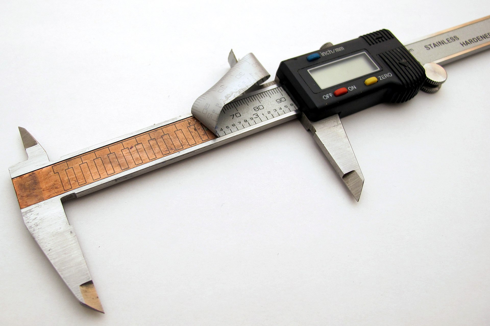

Hallo miteinander,
ich habe mir überlegt einen Billigen Digital Messschieber zu nehmen und
an die vorhandene Schnittelle die werte auszulesen.
Die ersten versuche sind mir gelungen :-) und ich bekomme jetzt die
anzeige bei mir auf dem Rechner angezeigt.
leider sind die Billigen Digital Messschieber nach 150 mm am ende.
Ich würde das gerne auf 1,5 M verlängern.
Aus dem Grund habe ich so eine Teil mal erlegt um zu schauen was denn
sich darin befindet.
Schaut dann so aus: (Bild im Anhang)
Mir ist nicht ganz klar was das für ein "Kupfer" teil sein soll.
ist das ein Kupferstreifen der Einzelne T Elemente (die nicht
miteinander verbunden sind) aufgedruckt hat?
ist das dann schon alles? oder ist da noch mehr das ich nicht sehe?
Gruß Mücke
Gast #5848945
Die Sensor/Display-Einheit ist sogar schlau genug um mit einem
verlängertem Messstreifen umzugehen. Das schwierigste wird sein die
Stahlschiene so zu verlängern, dass der Sensorkopf noch darüber gleiten
kann.

Ich glaube ich habe mich gerade von meiner Bastellösung der Schieblehre
verabschiedet.
Ich werde den Vorschlag von @Michael B. (laberkopp) genauer anschauen
und versuchen umzusetzen.
Das ist echt genial, ist zwar viel zu genau für mich, das kann ich
jedoch gut ignorieren ;-).
Danke.
Es kommt darauf an, wie genau Du es brauchst ;-)
Bei Siko steht bei den Magnetstreifen etwas von "50µm
Systemgenauigkeit". Für einfache Sachen ist das ok, aber für
CNC-Bearbeitung sind 1/20mm nicht wirklich gut.
Messschieber wie Deiner liegen bei etwa 20-30µm Genauigkeit.
Aber ansonsten ist das schon ein gutes und robustes System.
#5851782
Bitte vergiss die Physik dabei nicht!
Jedes Teil hat die dumme Angewohnheit sich, bei Temperaturerhöhungen
auszudehnen.
Hierbei gilt:
Je länger, desto mehr; je heißer desto größer und umgekehrt.
Bei den vielen "µ" in den Angaben ist das nicht mehr zu vernachlässigen
bzw. zu ignorieren.
Also:
Ja es geht; aber nicht einfach so.
Übrigens:
Die meisten Messschieber haben bereits eine (optionale) Schnittstelle um
die Daten auszulesen. Das teuerste dabei ist oft das Verbindungskabel,
da die fast immer auf einen speziellen Stecker stehen.
