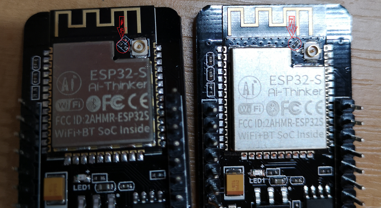

Hallo zusammen, mein ESP32 (AI Thinker CAM Variante) will plötzlich nicht mehr mit meinem Router verbinden(Fritz Box) (mehrere getestet). Wenn ich mein Smartphone als ACC Point einsetze verbindet der. Router habe ich neu gestartet ohne Erfolg. Weiss jemand woran das liegen kann?

Habe eben eine externe WiFi Antenne an den Anschluss gesteckt und siehe da es läuft. Erinnere mich dass ich ursprünglich wo anders wa (Router war viel näher). Da scheint bei diesen 2 Modulen die aufgedruckte Antenne nicht zu funktionieren (oder Sie ist nicht angeschlossen) Das Smartphone liegt ja direkt neben dem Modul und daher wird der erkannt.
habe anscheinend 2 bekommen die für ext Antenne konfiguriert sind. (Siehe Bild) Im Vergleich zu meinem vorherigem abgebranntem ist ein Widerstand anders eingelötet.

Das ist ja interessant. Ich hätte erwartet, dass man beide Antennen gleichzeitig benutzen kann oder irgendeine automatische Umschaltung stattfindet. Andererseits habe ich gerade im Datenblatt gesehen, das der Chip nur einen Antennenanschluss hat. Wie hat sich das der Hersteller des Moduls wohl gedacht? Ich kann mir kaum vorstellen, dass der Hersteller dem Anwender zumutet, diese Widerstände umzulöten. Die sind ja so klein, dass man sie versehentlich einatmet, wenn man nicht aufpasst.
Stefanus F. schrieb: > Das ist ja interessant. Ich hätte erwartet, dass man beide Antennen > gleichzeitig benutzen kann oder irgendeine automatische Umschaltung > stattfindet. > > Andererseits habe ich gerade im Datenblatt gesehen, das der Chip nur > einen Antennenanschluss hat. > > Wie hat sich das der Hersteller des Moduls wohl gedacht? > Ich kann mir kaum vorstellen, dass der Hersteller dem Anwender zumutet, > diese Widerstände umzulöten. Die sind ja so klein, dass man sie > versehentlich einatmet, wenn man nicht aufpasst. und genau das ist mir eben passiert :-) Mit dem Heisluftlötkolben weg gepustet ...
Stefanus F. schrieb: > Andererseits habe ich gerade im Datenblatt gesehen, das der Chip nur > einen Antennenanschluss hat. sagt das Datenblatt irgendwas über dieses SMD Bauteil aus? Ich messe 0 Ohm aber es könnte ja auch eine Induktivität sein.
