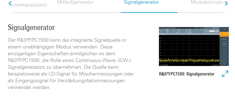

hat einer von Euch einen R&S FPC1500 auf dem Labortisch stehen und
könnte bitte mal unten stehende Messung für mich durchführen?
Es geht um die Signalform am Ausgang.
Den bewirbt R&S als unabhängigen Signalgenerator-Ausgang.
Das angehängte Bild ist ein Screenshot der Webseite.
(https://www.rohde-schwarz.com/de/produkt/fpc-produkt-startseite_63493-542324.html#m/fb7:5)
Mich würde mal folgende Messung interessieren:
Etwa 70MHz -20dBm und mit einem Oszilloskop gemessen. (50Ohm beachten!)
Was seht Ihr dort? Einen Sinus oder ein Rechteck?
Ich messe dort ein Rechteck.

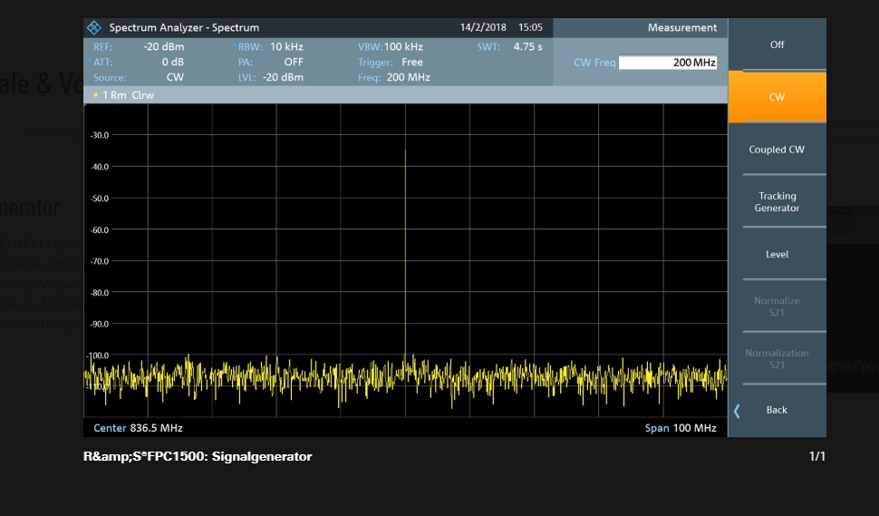

Das Spektrum neben dem Text zeigt einen einzigen Peak bei 836,5MHz mit
ein wenig Grundrauschen -> also ein Sinus.
Nein.
Das Spektrum zeigt einen Aussschnitt des Spektrums. Der
Aussschnitt ist so gewählt dass man möglichst nichts anderes
sieht. Ich kann das Bild nicht finden und die Auflösung
verhndert eine genaue Beurteilung, aber ich behaupte mal dass
der rechten Rand des dargestellen Spektrums weniger als 2 mal
836,5 MHz beträgt, die erste Oberwelle und alle folgenden also
in der Darstellung fehlen.
Die fehlende Darstellung bedeuted nicht dass die anderen
Frequenzanteile auch tatsächlich nicht vorhanden sind.

Aber, wenn ich mir das Bild so ansehe, da steht doch was von CW=200MHz
und Span=100MHz.
Ist die Grafik etwa total gefakt?
Ist der Peak ein Teil einer Oberwelle?
> und Span=100MHz.
Es handelt sich um eine Messung mit 636,5MHz Offset da das Testobjekt
(Mischer) einen eingebauten LO hat. Der SA zeigt das Mischprodukt bei
836,5MHz.
https://www.rohde-schwarz.com/de/applikationen/die-effektive-methode-zur-messung-wichtiger-performance-parameter-von-mischern-application-card_56279-584629.html
https://www.youtube.com/watch?v=foFlH7-jqKY
> Trotzdem nochmal zurück zu meiner eigentlichen Frage:
> Hast Du einen FPC1500? Wenn ja, kannst da mal ein Scope dran hängen und
> den Ausgang messen?
Das Ausgangssignal ist ein Rechteck bzw. rechteckähnlich. Es wäre viel
zu aufwändig/kostspielig die Ausgangsspannung zu filtern. Für Messungen
speziell mit dem FPC1500 ist das auch nicht notwendig. Der FPC1500 kann
nicht bzw. nur bedingt einen echten Signalgenerator ersetzen.
https://youtu.be/n-NqaG0ljK0?t=2260
Ab 00:37:40 zeigt das Video was du wissen möchtest.
