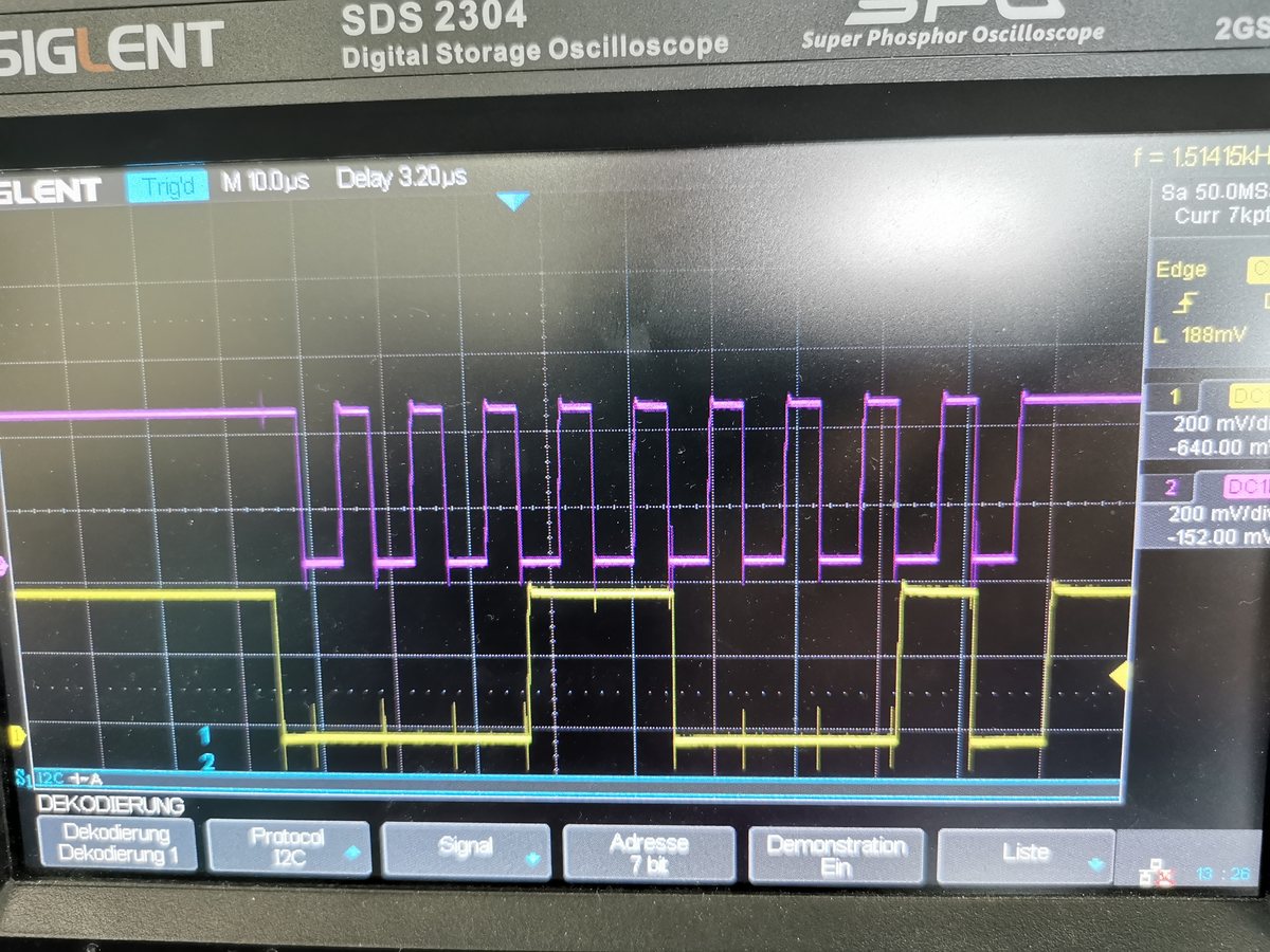

Ich schicke Daten via I2C um die Schnittstelle zu testen.
Sollte ich am Oszi nicht das Adressbyte und anschliessend das Datenbyte
sehen?
Ich sehe nur die Adresse, aber auch das ist komisch, weil am Schluss
noch ein bit kommt bevor die Leitungen freu werden.
Oder liegt es daran, dass ich auch beim Test einen Slave dran haben
muss, wegen des Ack.?

Beim neunten Bit soll der adressierte Slave bestätigen, dass er bereit
ist. Der Pegel ist in deinem Fall HIGH und das bedeutet "Not ACK" (nicht
bereit). Ohne angeschlossenen Slave ist das normal, dann kommt der High
Pegel vom Pull-Up Widerstand. Und wegen dem "Not ACK" bricht er die
Transaktion ab und sendet nichts mehr. Das ist alles so gewollt.

Ist dir schon mal die USB-Buchse unten rechts am Oszi aufgefallen?
Meinst du nicht, dass die prima geeignet wäre, um Screenshot
aufzuzeichnen, in denen sich nicht die halbe Raumbeleuchtung spiegelt?
Gast #5849574
Zumal es sich ja lt. Foto sogar um ein "Super phosphor oscilloscope"
handelt ;o)
