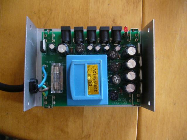

Hallo, ich frage mich immer wie man bei einem Netzteil wie das https://www.thomann.de/de/harley_benton_powerplant_junior.htm fünf galvanisch getrennte Ausgänge hinbekommt. Hat das Gerät tatsächlich 5 Sekundärwicklungen oder wird da mit StepUp/Down ein wenig gezaubert ? Viele Grüße
#5849337
Es werden die 230V (prim) zu den 9V(sec) galv. getrennt sein. Die Masse wird untereinander verbunden sein. Ob die 5 x 9V getrennt sind ? - Messen bringt Klarheit !
#5849342
Harry R. schrieb: > Hallo, > > ich frage mich immer wie man bei einem Netzteil wie das > https://www.thomann.de/de/harley_benton_powerplant_junior.htm > fünf galvanisch getrennte Ausgänge hinbekommt. > > Hat das Gerät tatsächlich 5 Sekundärwicklungen oder wird da mit > StepUp/Down ein wenig gezaubert ? Ersteres.
#5849349
Okay .. 5 (mini-) - Sekundärwicklungen. Aber ungeregelt, so wie es aussieht !
hinz schrieb: > Harry R. schrieb: >> Hallo, >> >> ich frage mich immer wie man bei einem Netzteil wie das >> https://www.thomann.de/de/harley_benton_powerplant_junior.htm >> fünf galvanisch getrennte Ausgänge hinbekommt. >> >> Hat das Gerät tatsächlich 5 Sekundärwicklungen oder wird da mit >> StepUp/Down ein wenig gezaubert ? > > Ersteres. Ein Bild, das alles sagt :-) Danke und Grüße PS.: falls noch jemand was zum Thema weiß, gibt es auch die von mir vermuteten Tricks ... (also nicht in dem Teil das auf dem Bild zu sehen ist ..)

Thomas S. schrieb: > Aber ungeregelt, so wie es > aussieht ! Ich kann deutlich 5 Stück 7809 sehen.
#5849388
Oh ja Hinz Du hast recht. Habs nicht gesehen 4 zur Rechten und einer links.
hinz schrieb: > Ich kann deutlich 5 Stück 7809 sehen. Denen wirds aber angesichts der Trafospannung von 12V sicher gut warm an der ungekühlten Kühlfahne. markus schrieb: > weiss jemand wie diese pcb-mounts an den 4 ecken heissen, bzw. wonach > man suchen muss? Ich kenne auf die Schnelle da nur die Bolzen vom Würth: https://katalog.we-online.de/de/em/2ND_TAXONOMY%24WP-SMRA_PINS Aber mit Google und "pcb mount right angle" und der Bildersuche findet man dann gleich das hier: https://www.toby.co.uk/pcb-hardware/spade-screw-terminals/pcb-15-valcon-right-angle-pcb-mount-screw-terminal-10mm-pcb-profile/
