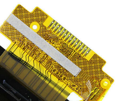

Ich möchte eine (sehr preiswerte) Platine entwerfen, bei der auch ein
Display Platz finden soll.
Nun stört es mich für diese Platine, dass es bei den üblichen
Verdächtigen von Displays diese auf einem PCB montiert sind (an sich
sehr praktisch bei Versuchsaufbauten, Gehäuseeinbauten, etc.)
Hier möchte ich aber eine sehr flache Platine haben, praktisch so wie es
eben Bastel-TFT auf PCBs gibt, nur eben selbst gemacht.
Wie schließt man bspw. ein solchiges:
https://www.ebay.de/itm/1X-1-8-Inch-128-x-160-Serial-Spi-Tft-Color-Lcd-Module-128X160-Display-St773-O8U5/233141256933?epid=2299479637&hash=item36484d42e5:g:-IEAAOSwHQxcbqwZ
Teil auf einem eigenen PCB an, wenn man auch keinen Stecker verlöten
mag.
Ich weiß dass in der Serienherstellung Kleber verwendet wird, der unter
Druck erhitzt und wieder abkühlt.
Wie macht man so etwas selbst, so dass das Ergebnis reproduzierbar ist.
:- ) für Versuche habe ich mir obiges Display jetzt 5 mal bestellt, ich
habe also 5 Versuche.

Ich würde da einfach auf der Leiterplatte, auf der das Ding
angeschlossen werden soll, nackte, verzinnte Pads vorsehen und das
Flatfoil dort auflöten. Dank der verzinnten Enden und der offenen
Durchkontaktierungen ist das völlig problemlos.

Wenn, wie im Beispiel des Displays aus dem eBay-Link, das Folienkabel
zum Anlöten vorgesehen ist (wie Lothar beschreibt), dann ist das Kabel
anzulöten, eine passende Buchse wird man nicht unbedingt dafür
auftreiben können.
Kabel, die nicht dafür vorgesehen sind, angelötet zu werden, (d.h. die
keine verzinnten und mit Bohrungen versehenen Kontakte haben) sollte man
nicht anlöten, denn die können dabei durchaus zerstört werden - das
Material muss schließlich nicht zwingend dafür ausgelegt sein, gelötet
zu werden. Selbst wenn andernorts auf dem Kabel Bauteile aufgelötet
sind, bedeutet das nicht, daß das Kabel so robust ist, eine Handlötung
zu überleben. Hier also den korrespondierenden Steckverbinder nutzen -
wie der Steckwabenbuchsler schrieb, ist so etwas nur ein paar Millimeter
hoch.

Ich habe sowas schon mal direkt aufgelötet, mit einem
Standard-20W-Lötkolben. Bin immer auf die durchkontaktierte Bohrung
gegangen und habe etwas Lot hinzu gegeben. Das Ergebnis ist ein wenig
wellig geworden, aber das Multimeter funktioniert nun schon seit drei
Jahren.
Kannste also direkt löten.

Weil das dort eben keine "übliche" Flatfoil ist, sondern eine flexible
Leiterplatte mit einer Kontaktierung, die für das Auflöten ausgelegt
ist, gibt es da keine Probleme.
Dort ist genau so eine Folie (sogar mit den versetzten Vias) im Einsatz:
http://andybrown.me.uk/2011/01/30/how-to-hand-solder-an-lcd-fpcffc-connector/

Das wird der erste Versuch sein, aber bei früheren Versuchen (einige
Jahre her) ist mir die Folie "weggeschmolzen".
Lötkolben habe ich einen Weller WS-81 mit u.a. 0,8mm Spitze und einen RS
Pro-2 (RS-Electronic) mit Heißluft.
Ein Versuch - so denke ich - ist evtl. beide Teile mit dem Kolben
verzinnen und mit Heißluft "zusammenbacken" ?!?

Weller WS-81 ist doch schon mal sehr gut.
Ich habe auf Flex-PCB schon ganze SMD Kondensatorbänke gewechselt.
Entscheidend ist die Temperatur und das Lot.
Ich würde dringend zu verbleitem Lot raten, da es einen niedrigeren
Schmelzpunkt hat.
Lötstation so einstellen, dass das Lot gerade eben an der Lötspitze
schmilzt, vielleicht noch 10-20°C mehr. Bei meiner Lötstation waren das
so ca. 250°C.

Flussmittel drauf und löten, dabei immer Zinn nachführen, einmal quer
über den Connector.
Falls du dann ne Brücke irgendwo hast, mit Flussmittel und Lötkolben
nachziehen bis Sie verschwindet.
Habe das schon mal in Serie gelötet. 1000 Displays und <1 Minuten pro
Display benötigt.
