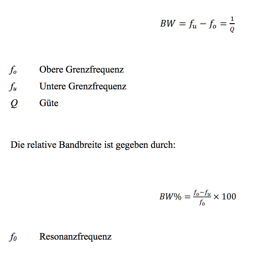

ich bin ein wenig verwirrt wie man bei einer ganz normalen HF-Schaltung
wie zum Beispiel einem Leistungsteiler (Wilkinson) oder einem Koppler
die -10dB-Bandbreite angibt.
Im angehangenen Bild sind die beiden Formeln die einem ja zu Verfügung
stehen. Nun frage ich mich aber welche nehme ich.
Die relative Bandbreite bezieht sich ja mit f_0 auf die
Resonanzfrequenz. Kann ich für ein nicht schwingendes Gebilde dafür
einfach die Mittenfrequenz eingeben?
Meiner Meinung ja, aber ich bin mir doch unsicher und wollte mal
nachfragen.

Vicky M. schrieb:
> Kann ich für ein nicht schwingendes Gebilde dafür einfach die
„Resonanz“ heißt ja nicht automatisch „Schwingung“.
Nutzung der Mittenfrequenz wäre aber für die relative Bandbreite ohnehin
sinnvoller. Bei einem einfachen Schwingkreis/Filter sind beide sowieso
gleich, bei einem komplizierteren gibt es nicht mehr die
Resonanzfrequenz schlechthin (bspw. bei einem mehrpoligen Quarzfilter).
Die beiden Formeln im Bild besagen doch dasselbe!
Ob ich auf beiden Seiten nochmal durch 100% teile, oder nicht,
ist doch egal ...
> stehen.
Formeln stehen nicht "zur Verfügung", sondern beschreiben irgendetwas.
Du wirst also schon verstehen müssen, was eine Formel aussagt, bevor du
sie einsetzt und wirst dir die Frage stellen müssen, was du damit
bezweckst.
