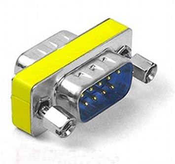

Ein "Nullmodemkabel" könntest Du auch verwenden, allerdings hat das an
beiden Enden üblicherweise eine 9-polige Buchse, so daß Du noch einen
"gender changer" benötigst, der aus der Buchse einen Stecker macht:

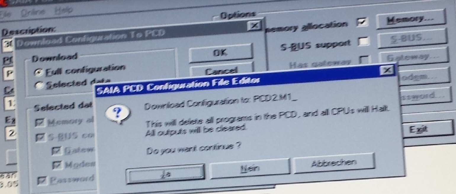

Gast #5858235
es scheint so zu sein als hätte ich eine Verbindung aufgebaut. Wenn man
auf Download to PCD klickt wird man gefragt ob man alles löschen möchte
etc..
Im Anhang seht ihr was passiert, wenn ich auf Download to PCD klicke.
Ich habe das Kabel so konfektioniert wie es in der Beschreibung der
Anleitung stand...
https://www.sbc-support.com/de/faq/100151/
Allerdings muss man nun schauen, was man sonst noch außer ja drücken
muss. Es scheint nämlich nichts besonderes zu geschehen. Die PCD bleibt
einfach im HALT Modus...
