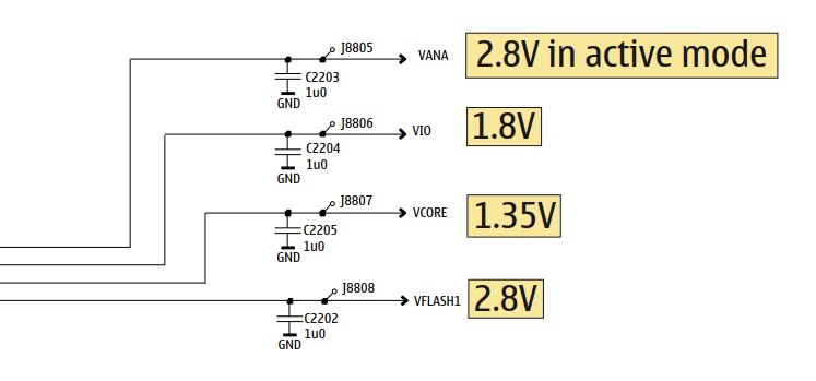

Ich habe hier ein Nokia 3210 liegen welches nicht mehr startet. Nach
einiger suche wird angegeben, man sollte 2 Kondensatoren tauschen. Es
werden auch angegeben welchen, aber es wird kein wert angegeben. Nun
habe ich die Schaltpläne gefunden, dort steht aber nur 1u0 als wert.
Dieser wert steht aber bei der Hälfte der Kondensatoren, womit ich mir
jetzt nicht sicher bin ob dies in der Tat den Wert angibt. Bevor ich mir
jetzt ein Donor-Handy kaufe, wollte ich einfach mal nachfragen ob das so
banal ist, das es ein 1µF Kondensator ist. Dann weiß ich aber immer noch
nicht die Spannung.

Eigentlich ist heute Mittwoch und nicht Freitag;-)
1u
1µ
1u0
1µ0
1.0u eventuell auch 1.0uF
1.0µ eventuell auch 1.0µF
sind übliche Bezeichnungen für 1,0 µF.
Die Null am Ende kommt daher, dass die meisten Werte, aus der E-Reihe,
zwei Ziffern benötigen. Eine gängige Angabe ist z.B. 4u7 für 4,7µF.
Was steht denn beim Rest?
> Nach einiger suche wird angegeben
Wo und mit welchem Hintergrund?
> Bevor ich mir jetzt ein Donor-Handy kaufe, wollte ich einfach mal
> nachfragen ob das so banal ist, das es ein 1µF Kondensator ist.
Miss mal ob der einen Kurzschluss hat. Oder miss einfach mal, was die
Spannungen an dieser Stelle denn überhaupt so machen...
