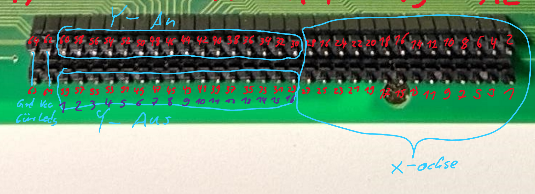

Ich habe mir ein 32x16 Flipdot-Display von Lawo besorgt und damit schon
ein bisschen rum gespielt. Dieses Display hat kein eingebauten Treiber,
sondern 64 beschaltbare Pins. Für diese habe ich die Funktion bereits
herausgefunden. (siehe pinout.png).
Von den 64 Pins sind 4 für die Stromversorgung der Beleuchtung. 32 Pins
über die man die jeweilige Spalte selektiert und jeweils 16 Pins um die
Polarisierung der Spulen festzulegen.
Das bedeutet um einen Pixel "anzuschalten" muss man 18V an den Y-An Pin
anlegen, welche dann über den x-achse Pin zu Ground laufen.
Um einen Pixel "auszuschalten" muss man entsprechen 18V an den X-achse
Pin anlegen welche dann über Y-aus Pin zu ground laufen.

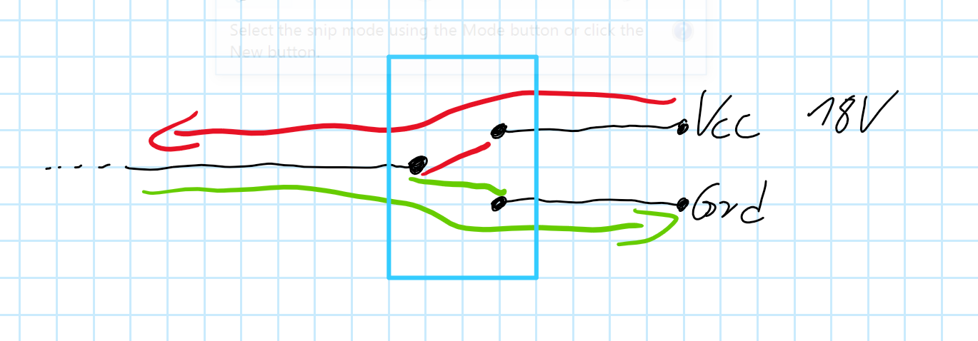

Für die Beschaltung der 32 x-achse pins habe ich aber keine Idee. Ich
müsste eine schaltung wie in Bild2.png realisieren nur das ich den
schalter mittels Mikrocontroller schalten können muss.
Hat jemand eine Idee wie ich das realisieren Kann (villeicht auch schon
für alle 32 Pins)?

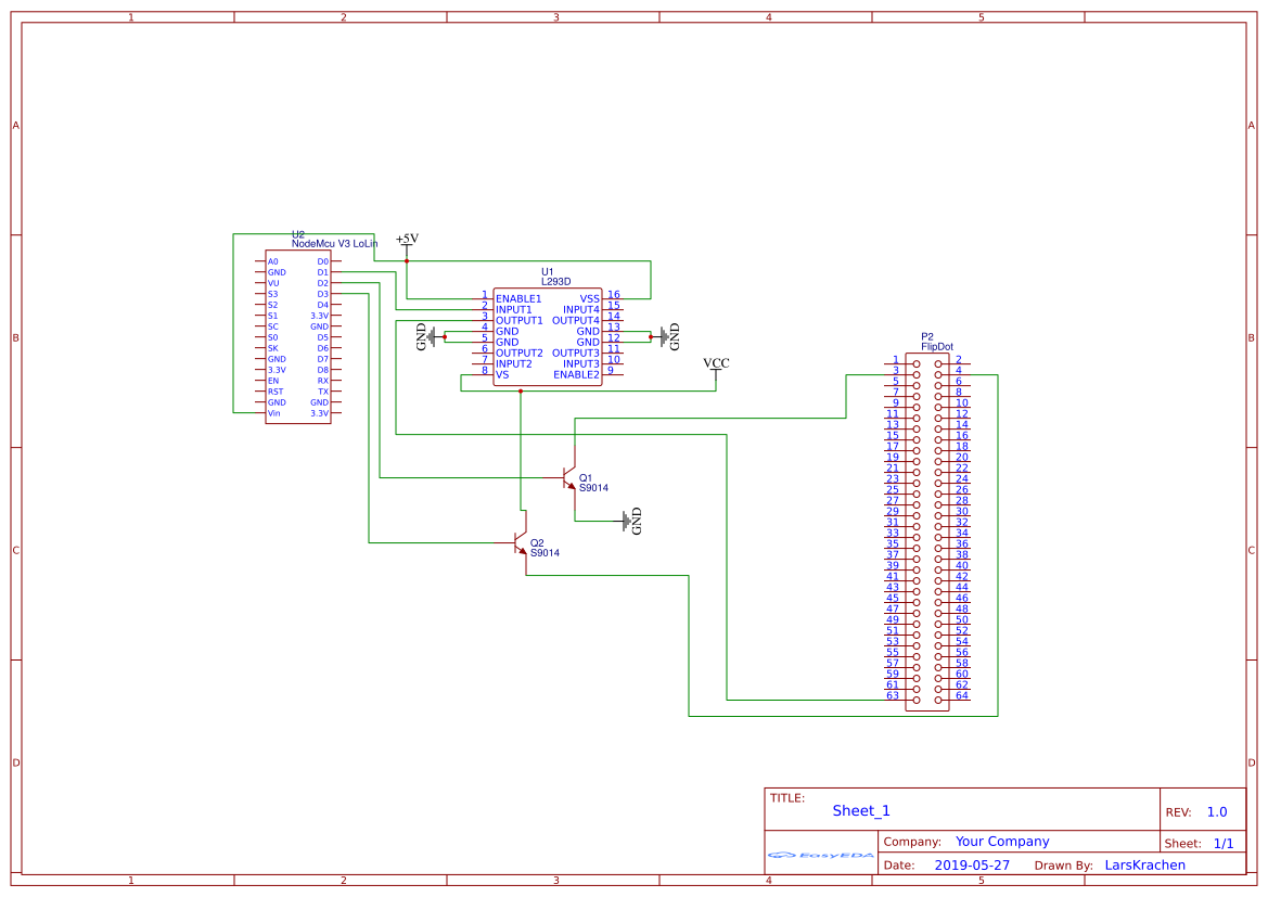

Ich hab jetzt mal ein L293D besorgt und mal testweise einen Pixel des
Flip-Dot Displays angeschlossen (siehe Bild). Mein Problem ist nun, dass
nur das ein Schalten funktioniert. Beim ausschalten, also wenn der L293D
Vcc liefern soll, fällt die Spannung von 20 Volt direkt auf 10V ab und
der Pixel dreht sich nicht.
Ich hab auch schon alle unbenutzten Pins des L293D auf grd gezogen, was
aber auch nicht geholfen hat.
Kann mir jemand erklären warum dies so ist ?
