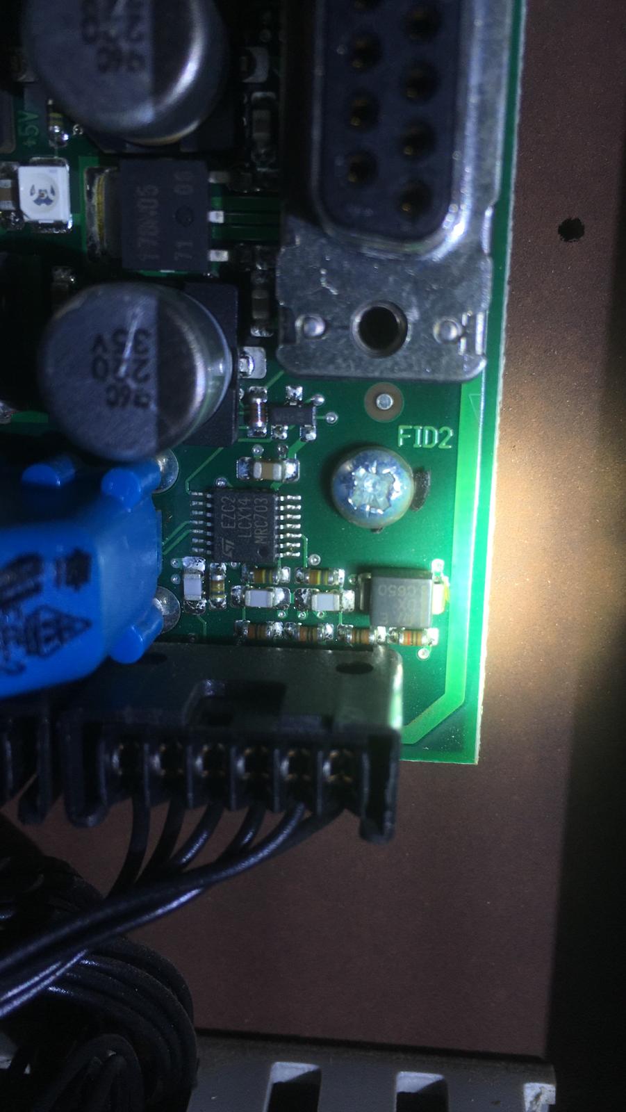

ich suche ein Datenblatt einer SMD (Diode?) mit dem Aufdruck:
ST    E
DX
C650
Ich habe auch ein Bild angehängt. Dort ist sie unten rechts, überhalb
eines schwarzen Stecksockels positioniert.
Ich freue mich über jegliche Tipps!
Viele Grüße
Leander
hinz schrieb:
> Alex D. schrieb:
>> Könnte eine SM6T15A TVS Diode sein.
>> Datenblatt: https://www.st.com/resource/en/datasheet/sm6t.pdf
> Kann ich bestätigen.
> https://www.tvsat.com.pl/img_b/S/sm6t15a-e1.jpg
Aber irgendwie komisch eingesetzt, oder?
Warum eine TVS Diode am Ausgang eines Schmitt-Inverters? Und warum die
andere an einem C (gegen Ground?).
Das finde ich komisch...
hinz schrieb:
> Du hast wohl ein ganz anderes Bild.
Oh - :))))
Sorry. Ich habe gestern den ganzen Tag lang Platinen handbestückt, auf
der sich jeweils 16 SM712 TVS Arrays befinden. Und nachdem in der ersten
Anwtwort hier im Thread etwas von "TVS Diode" geschrieben wurde, habe
ich mich zu dem Gedanken verleiten lassen, dass die einzige TVS Diode im
Bild, um die es hier gehen könnte, das SOT23 Bauteil ist.
Auf das Bauteil und rechts habe ich bis gerade gar nicht geschaut. :)))
Sorry - war spät.
Das SOT23 Bauteil dürfte natürlich ein einfacher Transistor sein, womit
die Beschaltung auch wieder Sinn ergibt und die TVS Diode wurde ja
bereits identifiziert.
