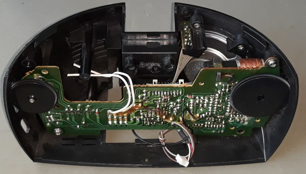

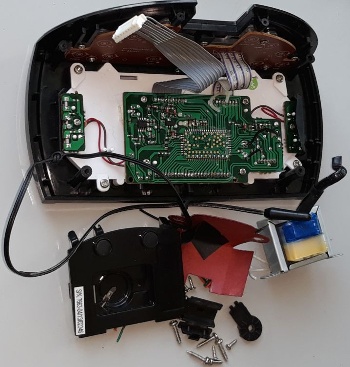

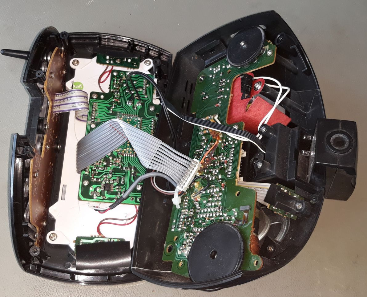

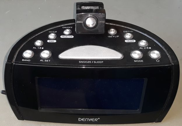

von U. B. (Gast)
@Tom (Gast):
> Mir gehts nicht darum Heimatnachrichten zu hören, das ist seid
> dem die Dt. Welle keine KW mehr betreibt sowieso Geschichte.
> Ich höre gern auch Lokalrundfunk (Nachrichtensender) sowie die
> großen letzten Broadcaster auf KW.
Mit dem Lokalrundfunk hat das von mir angeführte Gerätchen erst
recht keine Probleme (egal, welches Rundfunkband).
Wenn die paar letzten grossen KW-Broadcaster nicht ausgerechnet genau
nebeneinanderliegen, geht das auch ---
Tom schrieb:
> Ob Deutsch oder Englisch/Franz./Spanisch ist dabei erstmal nicht von
> Bedeutung, da ich die Nachrichten schon noch verstehe.
Dann nimm ein Uhrenradio, das auch AM kann.
Amputiere das Radio um Netzkabel, Trafo, Display und Display-IC.
für einen reinen Radio-Betrieb braucht man das alles nicht.
des weiteren kann man das Teil noch weiter entschlacken.
Die Gleichrichter-Bauteile auf der Platine müssen dann auch nicht sein.
Versorg das Radio IC direkt mit einer Batterie-/Akkuspannung.
Diese ICs können oft schon ab 3V losdudeln

Weils grade passt:
Denn gestern lief mir wieder ein Radio zu,
dies ist nun allerdings ein etwas "elektronischeres"
also mit Mode-Taste zum Wechsel von FM zu AM.
einfachere haben hier einen mechanischen Schalter.
Dieses Teil hat sogar einen AUX-Eingang,
somit könnte es MP3-Player vertragen.
Das dritte Bild zeigt alles,
was man für den reinen Radioempfang nicht wirklich braucht.
Das kann alles raus
das letzte dann die nackte Platine.
zu erledigen wäre noch:
Schauen, wie sich das mit dem "Mode" verhält:
kann ich das IC dazu bringen, nach "Strom an"
gleich im AM Modus zu sein und zu bleiben.
Senderverstellung (DrehKo) und Lautstärke (echtes Poti)
sind hier noch mit dran.
Dieses Radio wurde wahrscheinlich nur deswegen weggeworfen,
weil die Wurfantenne ab war.

ich habe eben mal das weiter oben gezeigte Radiofragment mit Strom
versorgt.
Bei diesem Teil ist es nun so, dass da noch ein eigenständiger OP für
den Lautsprecher verbaut wurde. Andere Radio-ICs haben das längst
integriert.
trotzdem erscheint eine Stromaufnahme von 130mA
selbst von einer "Lulle-Batterie" (7V am 9V Block anliegend)
doch etwas hoch. Die Lautstärke ist dabei auf NULL!
Da gibts deutlich geringere Sromaufnahmen.
Beim Durchstimmen des Radios fallen 2 recht starke Träger auf,
die ein anderes daneben stehendes Radio nicht hat.
Da schwingt was in dem Ding und zieht unnötig Leistung.
Mussich nochmal die DaBlä anschauen.
Warum erwähne ich überhaupt solch eine Bastelei?
Weil man diese Uhrenradios ziemlich oft für lau finden kann
und es auch mit "unterwegs-Werkzeug" ziemlich einfach umzustricken geht.
Quick 'n Dirty - Ein kleiner Gaslötkolben darf nie fehlen...
zusammen mit Batterien aus der Recyclingkiste
ist Stromverbrauch im Grunde kein Thema.
"Beim Durchstimmen des Radios fallen 2 recht starke Träger auf, die ein
anderes daneben stehendes Radio nicht hat. Da schwingt was in dem Ding
und zieht unnötig Leistung."
Möglicherweise empfängt das eine Radio den Oszillator des anderen sowie
seine Spiegelfrequenz, falls es kein Geradeausempfänger ist.
> mfG
das ist ohne 2. Radio daneben auch, das muss von intern kommen.
das 2. Radio ist dann auch aus ;)
