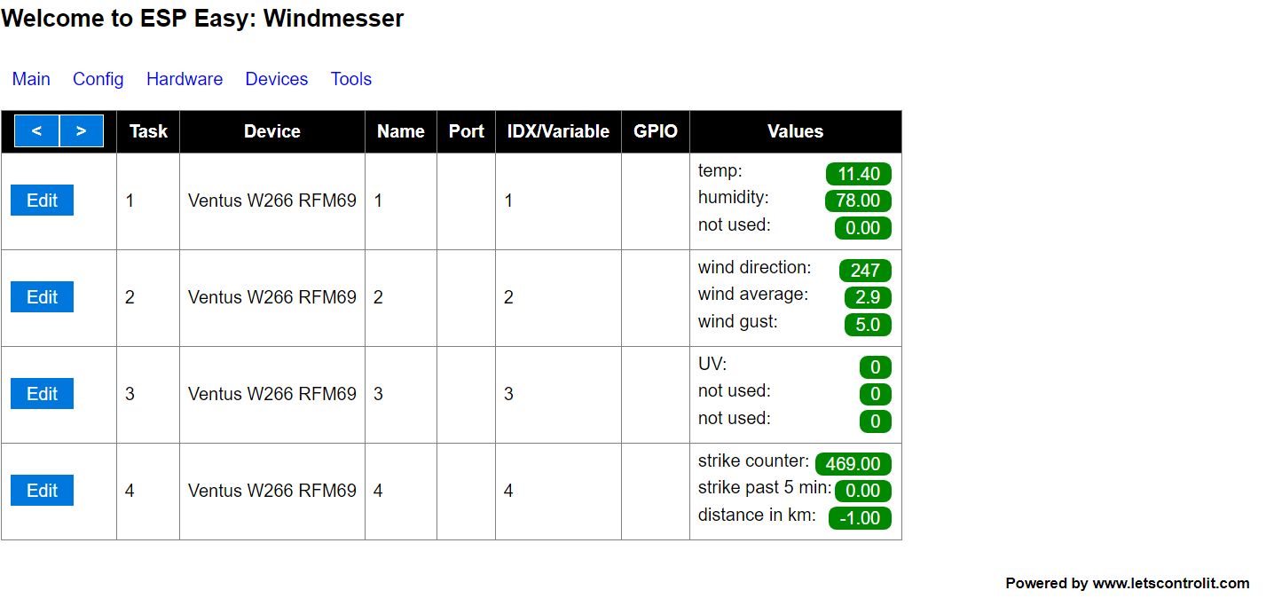

Sorry wenn ich so frage, ich habe auch so eine "Wetterstation" hier
Es ist eine Ventus W266, bzw nur das Aussenteil, gab es billig als
Ersatzteil, glaube ca 30€
Hatte das Ganze mal aus Spieltrieb installiert
Ich empfange die (Funk-) Daten mit einem ESP8266, schicke sie zu meinem
Raspberry / Logge auf Volkszaehler
Aber die Daten sind so was von Quatsch, das einzig halbwegs interessante
mag vielleicht die Windgeschwindigkeit sein
Die Temperatur ist Unsinn, da auf dem Dach in der Sonne gemessen
Regenmenge, naja
Blitzanzahl - vergiss es, schau lieber bei lightningmaps.org

von Diagonal D. (diagonal)
Welchen ESP8266 benutzt Du ? Node MCU oder ?
Wie empfängst du die Daten auf dem ESP mit einem 868 Mhz empfänger oder
Wenn du die Daten auf dem ESP empfängst, analysierst du dann die
empfangenen Daten dann sofort auf dem ESP oder erst beim Raspi und wie
analysierst du das ? Protokollanalyse oder ?
Ja, unter anderem, aber es ist total egal ob da jetzt NodeMCU, Wemos
oder sonst was steht, da sind halt die Platinen / Bauteile anders
angeordnet, aber es ist im Prinzip immer das Gleiche, das Wesentliche
ist der ESP8266
Ja genau, müsste nachschauen, glaube RFM69, es gibt da für ESPEasy ein
PlugIn das genau das macht, falls Interesse suche ich es Dir raus
Da war ich viel zu faul
Durch ESPEasy stehen die Daten bereits zur Verfügung, ich schicke sie
von dort zu FHEM (läuft auf dem Raspberry), von dort auf Volkszähler
Anbei ein Screensshot wie Du die Werte dann schon in ESPEasy zur
Verfpgung hast
So wie Du fragst, schau Dir echt mal ESPEasy an, glaub das was Du machen
willst gibt es da schon fertig, und Du willst gerade das Rad neu
erfinden
Viele Grüße
