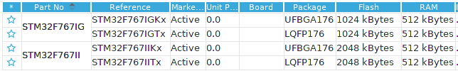

Was mich aber verwirrt ist die Angabe der RAM Grösse. Laut Webseite und
vielen anderen gleichen Angeboten, sei das ein STM32F767IGT6 mit
1MB Flash und 320KB RAM. Ich finde den Chip aber nur mit 1MB / 512KB bei
Mouser und anderen Lieferanten ? Auf dem Bild sieht man auch, dass es
scheinbar tatsächlich ein 767 Chip ist.
Den 746 gibt es mit 1MB / 320KB, den 767 aber nur mit 1 oder 2MB Flash
und 512KB RAM.
Was habe ich nun auf dem Tisch ? Ist das Ausschussware, bei der ich mich
auf die 512KB nicht verlassen kann, oder übersehe ich etwas ?
Danke um Aufklärung.

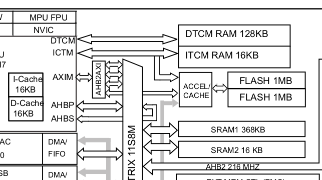

Gast #5853520
Das wird vermutlich, wie damals schon beim 407, an den unterschiedlichen
RAM Arten liegen.
Je nachdem wie man die betrachtet, kann man die Größe deuten.

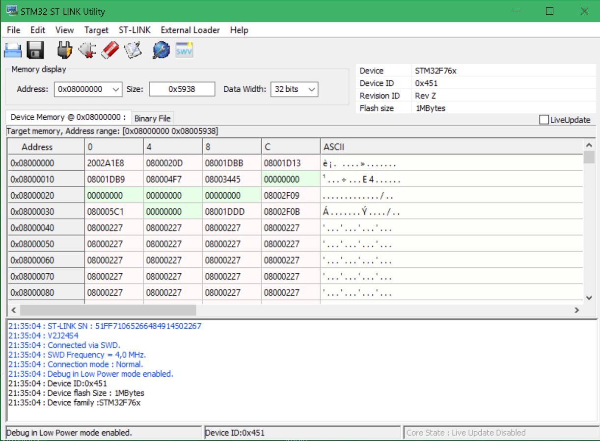

Gast #5853531
Tatsächlich sind's sogar 532 kByte RAM (nachzählen!). Ist aber nicht ein
Block, sondern mehrere nicht zusammenhängende. Und - trotz der Angabe 1
MByte Flash wahrscheinlich sogar 2 MByte. Auch wenn das Flash Size
Register bei 0x1FF0F442 nur 1 MByte angibt ...

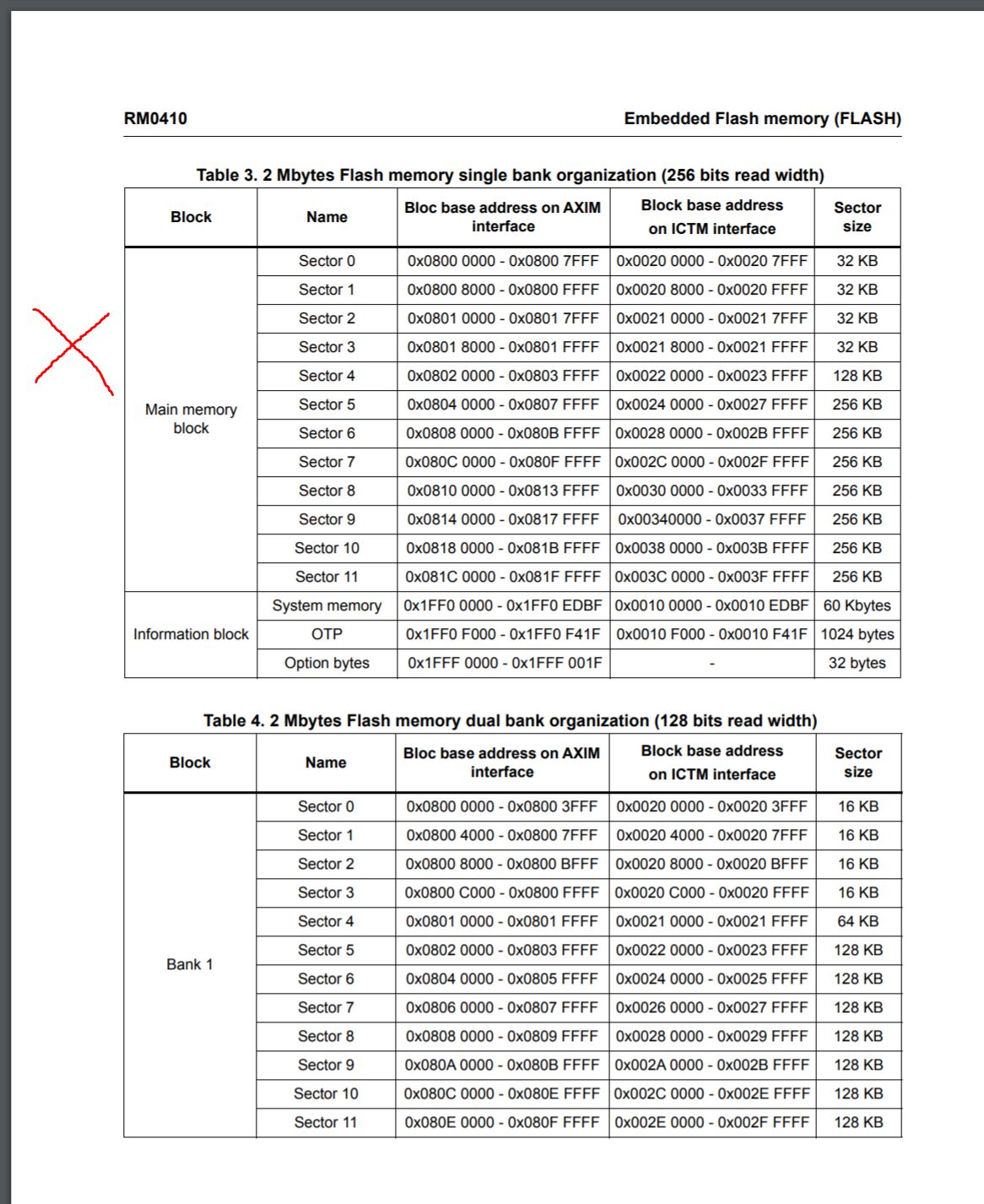

OP #5853540
Das ist mir schon klar, wollte nur damit sagen das die Chinesen
eventuell nur vom SRAM1 Block reden.
> Und - trotz der Angabe 1 MByte Flash wahrscheinlich sogar 2 MByte. Auch wenn das
Flash Size Register bei 0x1FF0F442 nur 1 MByte angibt ...
Ja, würde auch zum Output vom ST-LINK Tool passen, wenn man das "Flash
Memory Mapping" aufruft. Die Sektoren (0 - 11) passen genau zur 2MB
Version.
Edit: Bild vergessen
