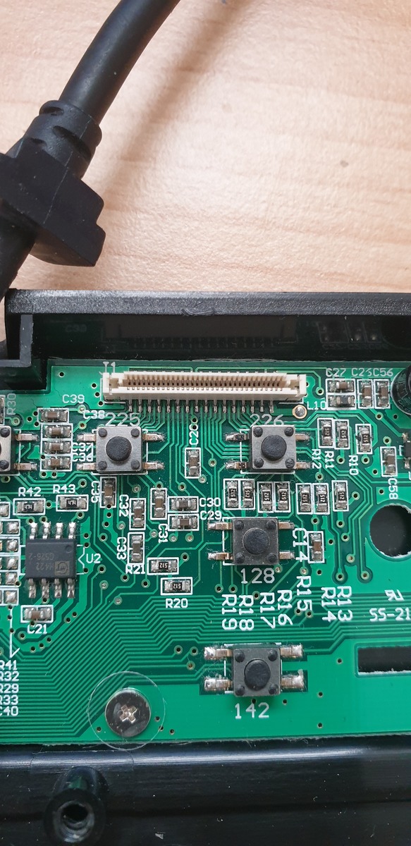

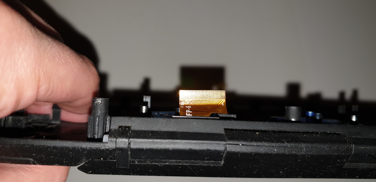

Ich habe vor geraumer Zeit eine Tastatur mit Display aufgeschraubt.
Hierfür musste ich ein Flachbandkabel aus einer Buchse entfernen, das
die Tastatur mit dem Display verbunden hat. Dies war mit einer schwarze
Klemme befestigt. Leider ist mir über die Zeit die Klemme abhanden
gekommen, sodass ich jetzt (meines Erachtens) das Flachbandkabel nicht
mehr befestigen kann.
Dem Anhang kann die Buchse, sowie das Flachbandkabel entnommen werden.
Gemäß eines Tutorials einer ähnlichen Tastatur
(https://www.pcmasters.de/forum/threads/how-to-logitech-g15-auseinander-bauen-und-s%C3%A4ubern.126611/)
müsste die Klemme wie folgt aussehen:
http://www.abload.de/img/dscn2836n4xjy.jpg
Meine Fragen:
 - Kann ich das Flachbandkabel auch ohne Klemme befestigen? (der Versuch
es reinzudrücken, hat nicht zum gewünschten Ergebnis geführt. Bin ich zu
zimperlich?)
 - Wie heißt die Buchse, sodass ich mir die Buchse ggf. mit Klemme neu
bestellen kann?
PS: Meine bisherigen Recherchen haben mich zu "zif fpc" Buchsen geführt.
Bevor ich auf gut Glück irgendwelche bestelle, wäre ich über euern Input
sehr dankbar!

Hallo Frank,
Du könntest es mit einem Stück passendem Plastik mit dazu reinschieben
versuchen. damit genug Druck auf die Kontakte und dem Flachkabel kommt.
Zumindest zur 'Not'.
Und dann versuchen die richtige Buchse zu bekommen.

Unter dem Begriff Flachbandkabel findest du gewöhlich andere Kabel - da
bist du mit dem falschen Suchbegriff unterwegs. Du suchst vermutlich
Foliensteckverbinder
https://www.google.com/search?q=flachbandkabel&tbm=isch&source=univ&sa=X
https://www.google.com/search?q=folienstecker&tbm=isch&source=univ&client=firefox-b-d&sa=X

auf der Platine habe ich auch andere Folienkabel (wie ich jetzt gelernt
habe) gefunden. Diese konnte ich aus der Buchse ziehen und dort auch
wieder reinstecken. Daher zielte meine Frage eher darauf ab, ob dies bei
dieser Buchse der gleiche Fall ist und ich das Folienkabel einfach die
stark genug in die Buchse drücke, oder ob das Kabel grundsätzlich nur
mit einem passenden Plastikstück festgehalten werden kann. Der Antwort
von Thomas nach zu urteilen, scheint letzteres der Fall zu sein

Danke für den Hinweis. Das scheint mich weiter zu bringen. Sieht für
mich so aus, als würde ich einen Stecker benötigen, der hier
(http://www.conectronics.de/connector-steckverbinder-crimp-stecker-terminal-blocks/foliensteckverbinder-ffc-fpc-steckverbinder/)
als "2130" deklariert ist. Die technische Beschreibung dort spricht von
einem "SMT ZIF CONNECTOR".
Da auf dem Folienkabel eine 32 steht, suche ich also nach einem "SMT ZIF
Connector" mit 32 Kontakten? Gibt es dabei etwas zu beachten?
