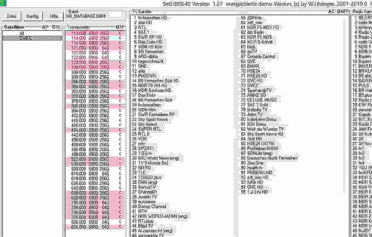

SetEdit hat sogar für fast alle gängigen Receiver eine Extrawurst.
Arbeitet mit *.dbm.
Ja, es ist so. Ein Universalprogramm gibt es scheinbar nicht.
Per USB-Stick aktuelle Liste abziehen, dann am PC Reihenfolge der
Favoriten wunschgemäß ändern, dann auf USB-Stick laden und USB-Stick
wieder in Receiver reinstecken. Entsprechendes Menü öffnen und
Wunschliste speichern lassen.
Hat den Vorteil, dass bei Standortwechsel leicht wieder umgemodelt
werden kann, wenn sonst die manuelle Zuordnung der Kanäle am Receiver
selbst zu viel Zeit in Anspruch nimmt. Am PC geht das schneller, und man
hat in einer Liste den Gesamtüberblick.

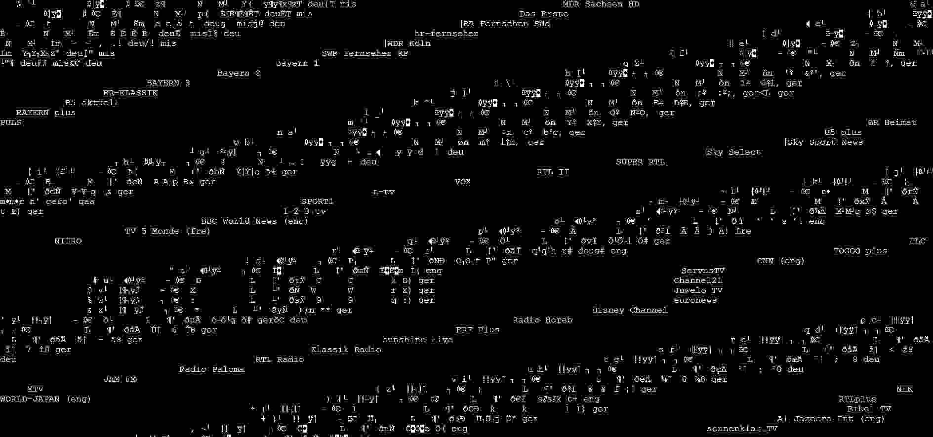

Gast #5854803
Karl B. schrieb:
> Christian B. schrieb:
>> Leider haben auch viele Leute noch nicht kapiert wie gut eigentlich
>> Textdateien sind.
> Hi,
> ok, bei *.dbm, ist noch was an Klartext drin. Zur Not die Hieroglyphen
> im Hex-Editor-Programm in lesbaren Code verwandeln.
> ciao
> gustav
Was nützt es dir denn, wenn du an irgendeiner Stelle "Radio Horeb" lesen
kannst? Damit hast du noch keinerlei Zuordnung dieses Textes zu den
Kanälen, zur Empfangsfrequenz, zur Polarisation, zum Satelliten, zum
Provider und all den anderen notwendigen Informationen...
