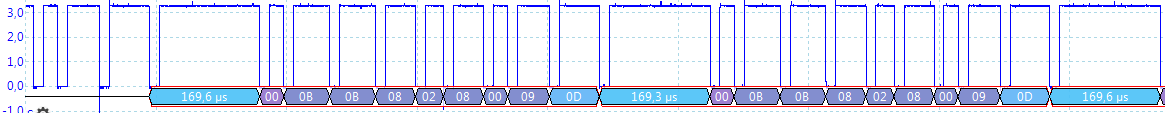

hallo zusammen,
Für die Implementierung des SENT-Protokolls sind die Datenbytes 6, also
24-Bit-Daten, einschließlich eines Statushalbbytes, eines CRC-Halbbytes
und eines Pausenimpulses.
Ich muss den CRC für 6 Daten-Nibbles berechnen. Der erste Wert für die
CRC-Berechnung ist, wie ich weiß, 5.
Aber wenn ich das Signal mit Ozs dekodiere. bekomme ich einen Fehler in
der Nachricht, weil ich zufällige Werte für CRC und für Status-Nibble
sende. nun zu meinen Fragen: Wie kann ich den CRC-Wert und die
Status-Nibbles berechnen?

Gast #6486212
Sam schrieb:
> könntest du mir bitte sagen, wie man auf diese Tabelle kommen kann ?
Anbei ein kleines Python Script, welches die Tabelle erzeugt.
EINgabgrößen sind die Bitlänge des CRC und das Polynom. Insofern kann es
leicht für andere Polynome und Bitlängen verwendet werden. Hinweis: Im
kommentar steht ^ für Potenzieren, im Code für XOR.
