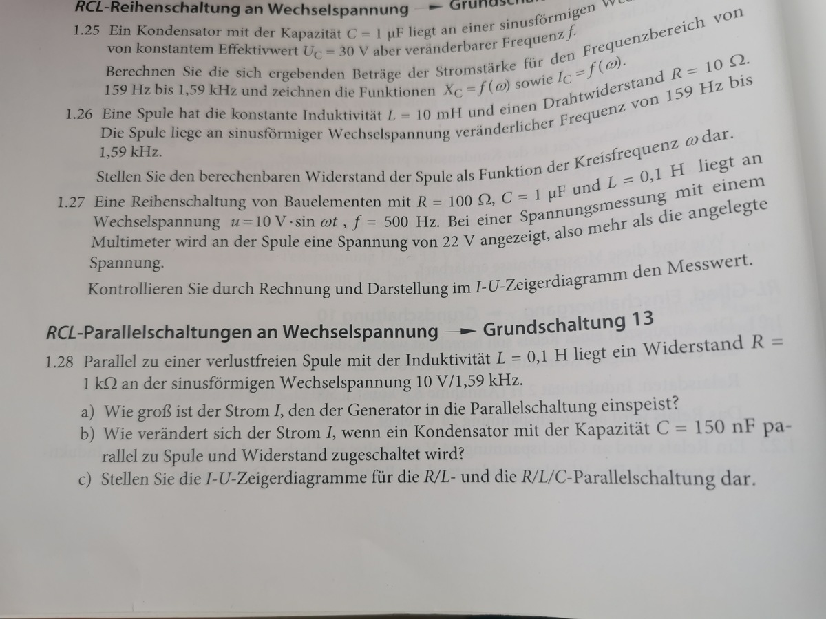

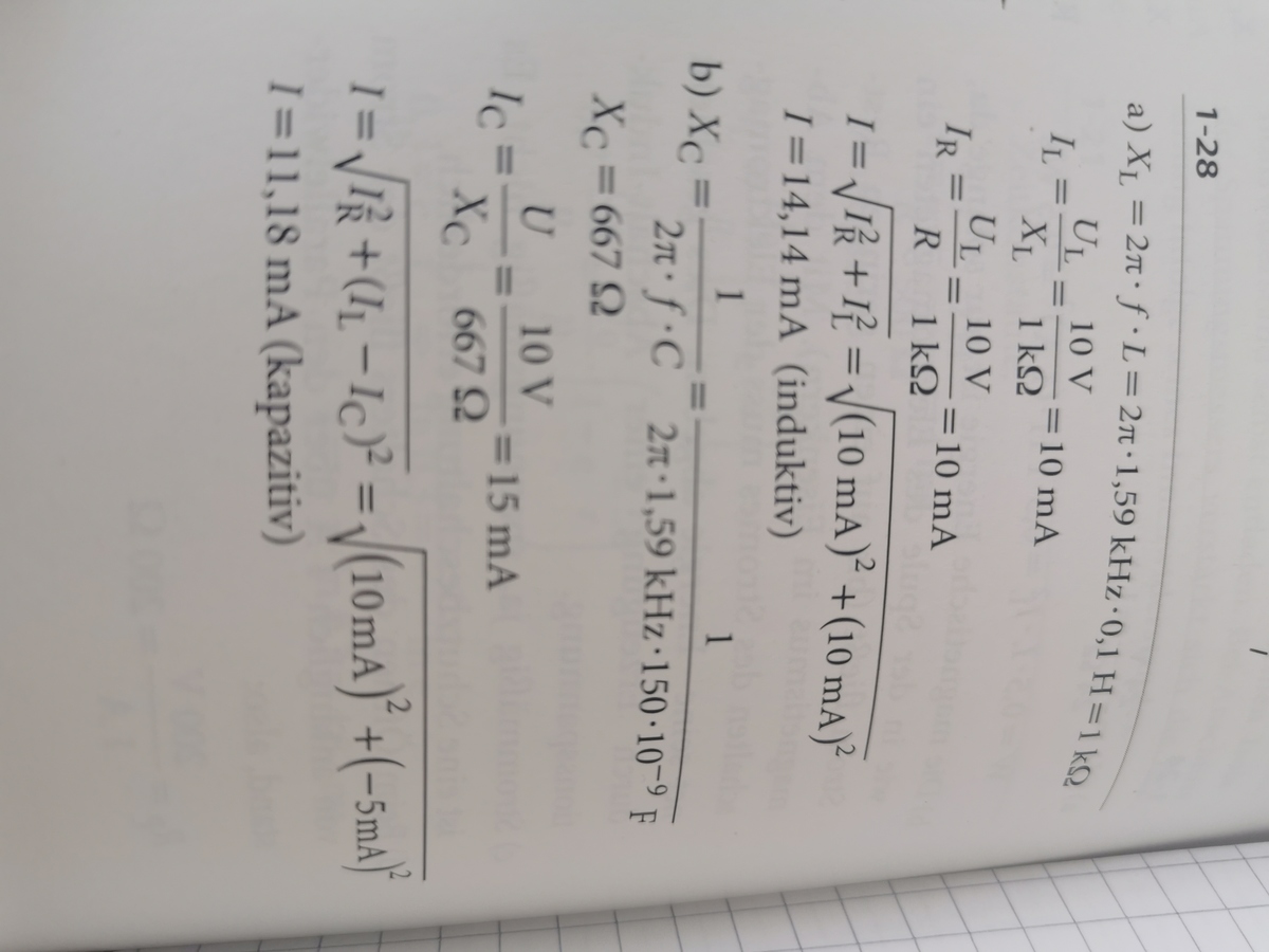

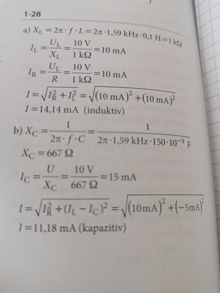

Hallo
Ich arbeite gerade eine Aufgabe durch, bei der ich etwas Schwierigkeiten
habe.
Siehe Bilder 2 Aufgabe 1.28 und bild 3 fur die losung
Mir ist nicht klar, warum das so berechnet wird.
Warum werden fur die Einzelstrome nicht die Effektivwerte genutzt
10V/Wurzel2
Y=wurzel (G^2+(wC-1/wL)^2)
1/Y=Z=865Ohm
10/(wurzel2*Z) ergibt aber 8,26mA
Warumliege ich daneben?

Helmut S. schrieb:
> sammy schrieb:
> Helmut S. schrieb:
> In der Aufgabe 1.28 steht sinusförmige Wechselspannung 10V.
> In dem Fall ist das automatisch der Effektivwert.
> Danke ?
> Da hätte schon noch etwas anderes dazustehen müssen, wie in 1.27, damit
> es  nicht der Effektivwert ist.

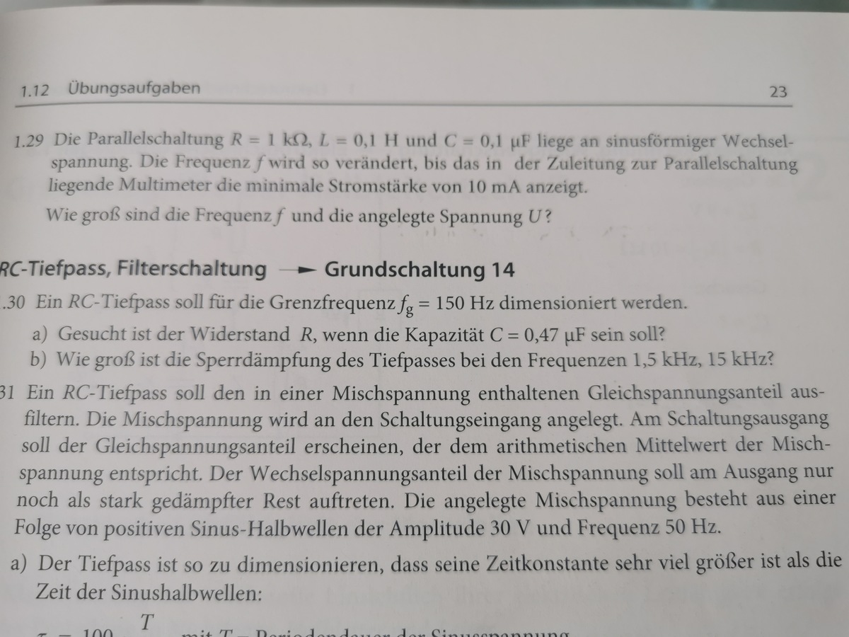

Ich habe noch eine Frage zur Aufgabe 1.29
Warum wird da direkt vom Resonanzfall ausgegangen?
Wieso wird im Resonanzfall der Strom minimal?
Wenn sich doch die Blindwiderstandsanteile aufheben, muss doch ein
Maximalstrom fliessen.. oder wie ist das zu verstehen?
Diesen Teil deiner Frage verstehe ich nicht. Es wird nicht "direkt vom
Resonansfall ausgegangen", sondern es wird nach dem Verhalten im
Resonanzfall gefragt. Natürlich hätte man auf fragen können, was bei
50Hz passiert, das wäre dann halt eine andere Frage.
Es handelt sich um eine Parallelschaltung. Bei der Parallelschaltung
addieren sich nicht die Einzel-Widerstände sondern die Leitwerte.
Also heben sich bei Resonanz nicht die Blindwiderstände auf, sondern die
Blindleitwerte. Der Gesamt-Leitwert wird minimal, der Widerstand
dementsprechend maximal (und es fließt der minimale Strom).
