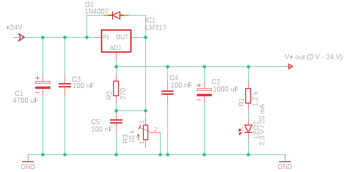

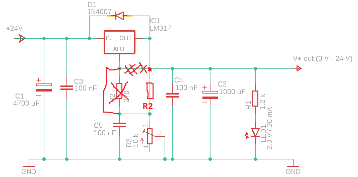

Mit der Schaltung 24V.png könnte man den Lüfter Regeln. Die
Ausgangsspannung wäre effektiv nicht ganz bei 0 V und auch 24 V wären
nicht möglich sondern etwas kleiner Aufgrund Spanungsabfall LM317. Der
LM317 kann ja 1 A Strom liefern was ausreichend wäre für den Lüfter von
Papst. Was ich nun aber nirgends habe finden können ist ob der Papst
Lüfter sich überhaupt regeln lässt (in einem nützlichen
Drehzahl-Berreich) oder konstant 24 V haben muss.

das Bild 24V ist falsch. OUT geht über R2/270 Ohm direkt an Adj. Da wird
nix geregelt, weil das Poti ins leere geht. höchstens der Strom wird
begrenzt, aber auch nicht einstellbar.
Mark M. schrieb:
> Kann man die Schaltung so anpassen das sie Slow turn on
> enthält und bis 24 V geregelt werden kann?
prizipiell könntest du im ersten Bild R2/2k7 durch ein Poti ersetzen.
aber auf 24V kommst du damit nicht, und auf 0V auch nicht.
slow turn on machen (D1),C1,R3 und der PNP, welcher R2 überbrückt. D1
ist nur da um zu verhindern dass die Spannung an C1 größer als am
Ausgang werden kann, z.b. beim Ausschalten (oder sollwert verstellen,
wenn ein Poti rein kommt). Wenn du den Lüfter hochstellst wird auch
dabei der "Slow turn on" weiterwirken, also etwas verzögern.

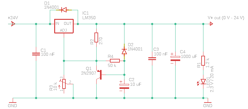

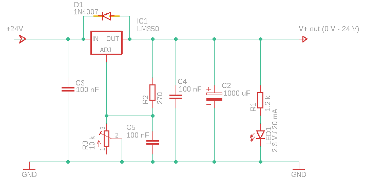

so in etwa könnte die Schaltung aus 24V.png funktionieren
edit: die slow turn on Schaltung ist direkt aus dem Datenblatt geklaut,
ich würde mal vorschlagen dieses wirklich zu lesen, besonders die
Beispielschaltungen.
von Mark M. (Firma: keine) (kneze)
Du hast recht habe beim übernehmen des Schemas einen kleinen aber
wichtigen Fehler gemacht "Out" und "Adjust" sind im Original Schema
vertauscht. Entschuldige diesen Fehler.

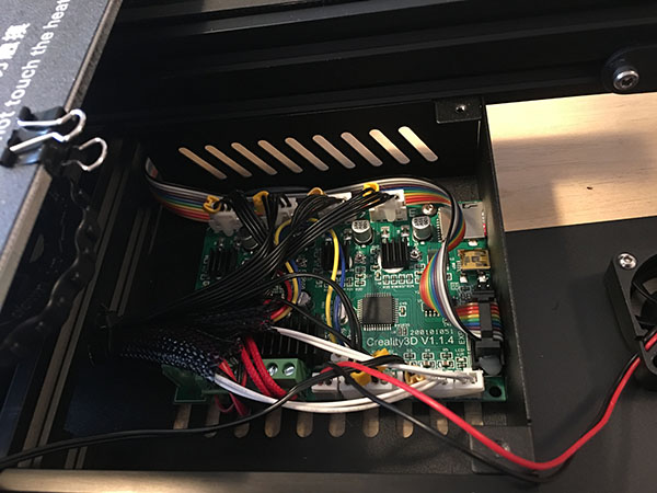

denke Deine Erklärung soweit verstanden zu haben. Demnach möchte ich

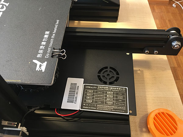

eine Steuerung bauen. Erklärung: ich habe einen 3D Drucker Modell Ender
3. Dieser hat auf der linken Seite (wenn man vor dem Drucker steht) ein
Gehäuse mit Lüfter. Im Gehäuse befindet sich die Steuerung
(IMG_9543.jpg) für die Schrittmotoren. Auf dem Gehäuseoberteil
(IMG_9546.jpg) befindet sich ein kleiner Lüfter (IMG_9544.jpg). Im
laufenden Betrieb (beim Drucken) dreht dieser mit max. Geschwindigkeit
und ist sehr laut. Ich möchte nun einen grösseren Lüfter einbauen. Den
wo ich gesehen habe hat 32 db bei maximaler Drehzahl. Der Lüfter wird an
24 V DC angeschlossen. Wenn ich nun die Drehzahl vom Lüfter senken kann
mit einer entsprechenden Steuerschaltung wäre er immer noch leiser als
der kleine Original Lüfter, hätte aber immer noch weit mehr
Luftdurchsatz. Der Original Lüfter hat eine Grösse von 40 mm x 40 mm,
der Ersatz hat eine Grösse von 80 mm x 80 mm. Ein LM350 kann am Ausgang
3A liefern.  Der Lüfter hat gemäss Datenblatt 20 mA / max. Strom 83 mA.
Das Gehäuse muss dann auch angepasst werden weil ein grösserer Lüfter.
24V_Edited.png wäre eine Erweiterung von 24V.png und würde den Lüfter
langsam hochdrehen bis via R3 eingestellten Ausgangs Spannung. Meine
frage wäre nun ob die Schaltung wie in 24V_Edited.png zu sehen
funktionieren würde. Der Soft turn on wie in 24V_Edited.png zu sehen ist
kein muss wäre aber einfach zu realisieren, wenn man die entsprechenden
Kenntnisse hätte. Hoffe nun etwas genauer und klarer geschrieben zu
haben. Auch muss es nicht genau so wie in den Schaltplänen zu sehen
realisiert werden, wenn es bessere Ideen gibt.

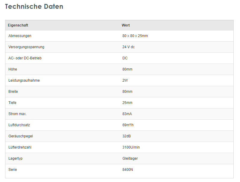

Mark M. schrieb:
> Papst Lüfter (Modell: 8414NG). Technische
> Daten: 80 mm x 80 mm x 25.4 mm. 24V DC  20 mA  max. Strom 83 mA.
> Der Lüfter hat zwei Anschlüsse (also keinen dritten für PWM).
Oh je. Du hast den Lüfter noch nicht, oder? Hoffentlich nicht...
Daß der keinen Anschluß für sowas hat, heißt leider nicht, daß das
machbar ist, was Du vor hast. Das ginge nur mit einem normalen Typ,
wo nur ein Motor enthalten ist - laut Datenblatt hier ganz anders.
Der Ausgesuchte ist ein EC-Motor (BLDC mit enthaltener Inverterstufe).
Dessen erlaubter DC-Supply-Bereich ist laut DaBla "8414NG" 18-28VDC.
In diesem Bereich arbeitet er auch bei angegebener (Nenn-)Drehzahl.
http://img.ebmpapst.com/products/datasheets/DC-Axialventilator-8414NG-GER.pdf

wie laut der ohne die Drehzahlreduktion ist. Vielleicht willst Du
gar nichts mehr verringern dann. Durchaus möglich, Nennwert 32dB(A).
Immer schlecht, zu kaufen, und dann zu fragen - besser andersherum.
(Oder hast Du ihn eh noch nicht? Dann kannst Du mit etwas Zeug aus
der Bastelkiste einen günstigeren Lüfter langsamer laufen lassen.
Eventuell viel geringere Kosten, Ergebnis paßt trotzdem.)

Für 24V zu 12V tut es doch evtl. ein kleiner Buck (also Step-Down)?
Gut, man könnte nach einem sehr günstigen Mini-Modul (vermutlich aus
China) suchen, und bei richtiger Auswahl mag es den Zweck sogar
erfüllen. Aber vermutlich eher schlecht.
Eigenbau auch nicht leicht (obwohl - für fest 2:1 evtl. einfacher).
Ich würde eher so etwas nehmen - gekapselt, kompakt, Qualitaetsmarke,
Effizienz max. 97% ... und sogar billiger als andere Typen mit z.B. 2W -
frage nicht, warum (5W ist für 1-3W tats. Verbrauch noch im Rahmen ...
Schaltregler nicht zu sehr überdimensionieren, Folge kann verringerte
Effizienz bis hin zu Funktionsstörungen sein) :
https://www.reichelt.de/dc-dc-wandler-tsr-0-5-12-v-500-ma-sil-tsr-0-5-24120-p251062.html?&trstct=pol_0
Wobei mich aber diese Steuerschaltungen (ob die auch das machen, was Du
willst, und zu welchem Kaufpreis) durchaus interessieren würden. Wenn da
ein entscheidender Vorteil (der auch erwünscht oder gar benötigt ist)
heraussprigt, kann man natürlich die 24V auf 12V wandeln.
Obwohl es alles Deine Entscheidung ist am Ende, was rentabel ist,
will man doch auch aus unserer Sicht "vernünftig" ratschlagen. :)
LG
von minifloat (Gast)
Mark M. schrieb:
> Ausgesucht habe ich einen Papst Lüfter (Modell: 8414NG). Technische
Wenn du auf den 8412 GMV oder 8412 NGMV wechseln kannst, hat der einen
Steuereingang. Da ein Poti 100k nach Masse und fertig. Kein
Kompliziertes extra PWM Gedöns nötig. Wie laut der ist steht dann im
Datenblatt. Betrieb wie vorgesehen mit NTC statt Poti geht übrigens
auch. Kostenpunkt neu 15€, fleabay günstiger.
mfg mf
