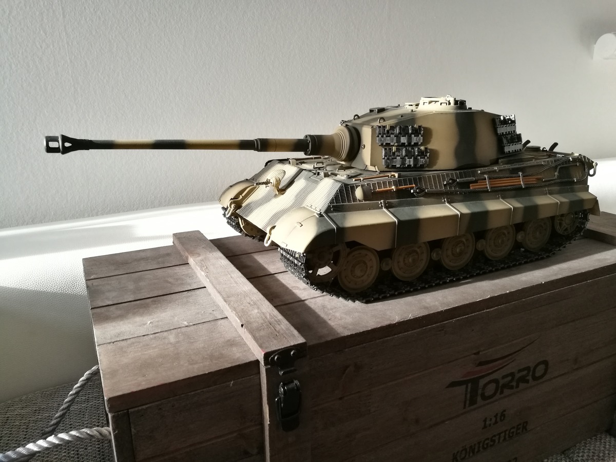

Ich habe nun mein erstes Funktionsmodell in Form eines Panzers (Torro -
Königstiger - 1:16 - Vollmetal) und bin mit der Qualität des Panzers an
sich extrem zufrieden.

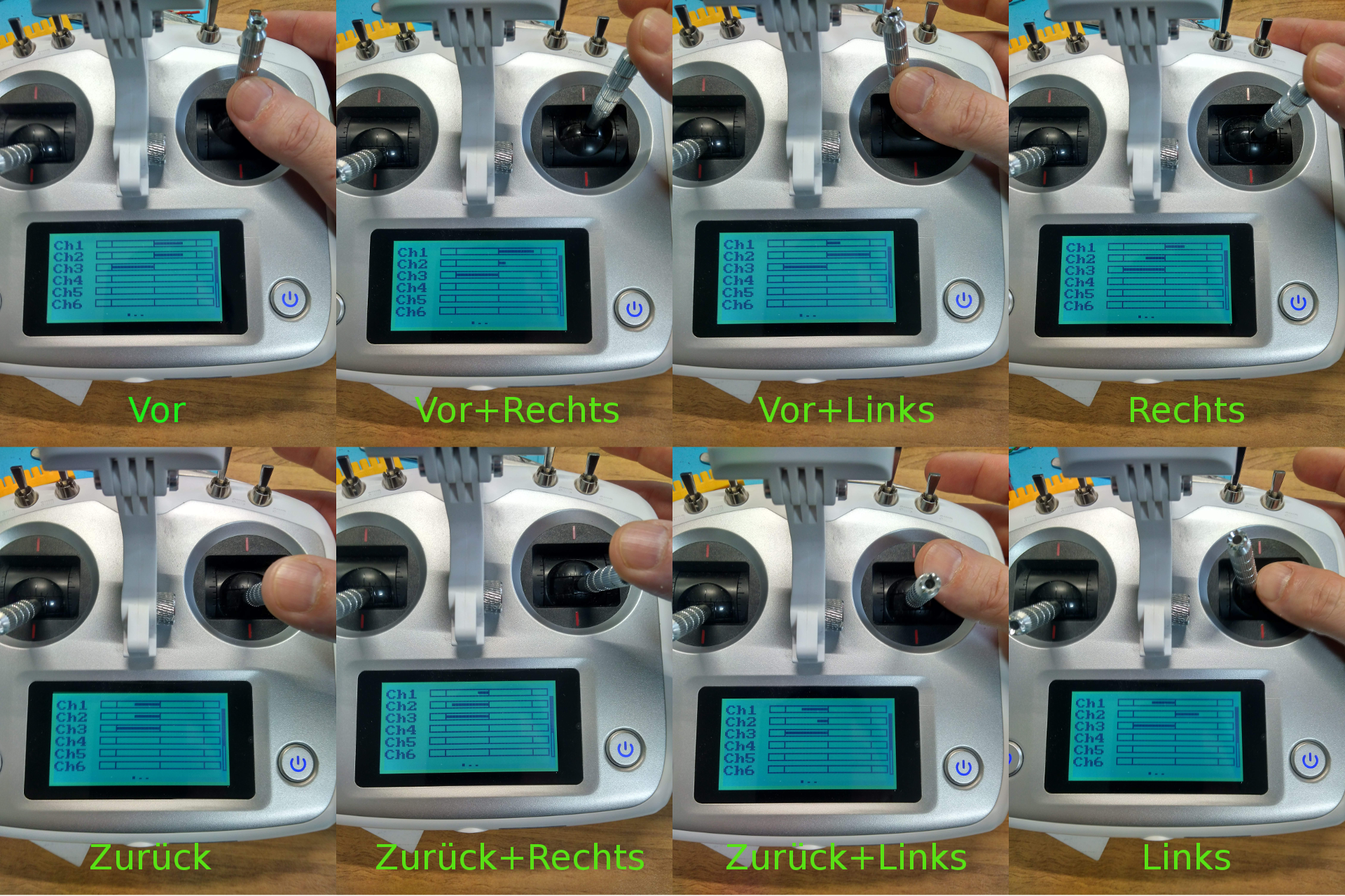

Klar geht das, siehe Bild (Achtung, 3.8MB). Ch1 wäre der linke Motor,
Ch2 der rechte. Kurven und auf der Stelle drehen kein Problem,
allerdings braucht man zwei Mischer dafür.
Ich hab eine Flysky FS-i6s, das Ding hat 10 Kanäle mit 4 Mischern, dazu
2x2-Wege, 2x3-Wege Schalter + 2x Poti + 2x Taster. Hat ~40€ gekostet mit
nem Empfänger dazu. Kann ich empfehlen, sehr smooth und macht Spass;
kann vom Funktionsumfang natürlich nicht mit einer Taranis konkurrieren
(keine Sprachausgabe, keine Slots für Sendemodule, ...). Wer die ganze
Spielerei aber nicht braucht...

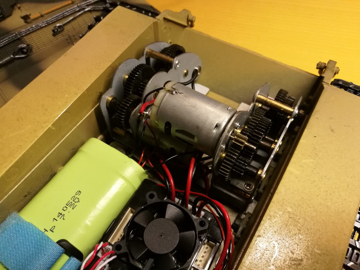

Sehr wahrscheinlich hast du keine Brushless-Motoren in deinem Modell,
jedenfalls kenne ich kein normales 1:16 Modell, dass so etwas ab Werk
hat. Hat sich das geändert? Das Anlaufverhalten von Brushless-Motoren
ist hierfür auch weniger geeignet. Einfache Bürstenmotoren reichen
vollkommen aus, teilweise liegen die Blockierströme nur bei 5 A pro
Seite. Die Fernsteuerungen und Elektronik ab Werk sind tatsächlich nicht
gut, besonders bei den billigen Modellen, weshalb viele dann zu anderen
Systemen greifen.

In dem Modell sind normale Bürstenmotoren (No Name, zumindest keine
Bezeichnung gefunden) vor einem Getriebe platziert. Die Übersetzung ist
mir bis dato unbekannt. Kann ich aber mal ausrechnen bei Gelegenheit.

Draco schrieb:
> Anbei ein Bild der Kettengetriebe und des Panzers.
Das sieht mir aus wie Standardmotoren von Johnson o.ä., die gar nicht so
schlecht sind. Wenn sie später mal kaputtgehen, kann man da immer noch
teure Motoren mit besseren Lagern einbauen, aber eine Umrüstung auf BL
würde ich mir zunächst sparen.
Da die Fahrmotoren mit 7,2V laufen, ist eine Umrüstung auf 2S LiIon mit
7,4V völlig unkritisch und leicht machbar.
