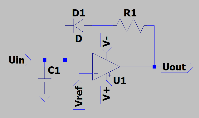

weiß jemand, ob die Schaltung (siehe Anhang) einen speziellen Namen bzw.
Bezeichnung hat?
Nach meinem Verständnis müsste die Funktion ähnlich einer bistabilen
Kippstufe sein.
Wenn an Uin eine Spannung kleiner Vref anliegt, dann liegt an Uout die
negative Versorgungsspannung V- des OPV an. Durch die Diode liegt das
negative Potential nicht am nichtinvertierendem Eingang des OPV.
Wird an Uin eine positive Spannung größer Vref angelegt, dann wird der
Kondensator auf diese Spannung aufgeladen und an Uout liegt die positive
Versorgungsspannung V+ des OPV. Durch die Rückkopplung auf den
nichtinvertierenden Eingang des OPV wird der Kondensator weiter auf die
Spannung an Uout aufgeladen (für Uin < Uout). Die Spannung am
Kondensator wird gehalten, selbst wenn Uin von der Schaltung getrennt
wird (hohe Impedanz). An Uout liegt dann immer noch V+.
Erst wenn Uin auf einen Wert kleiner Vref fällt, wird der Kondensator so
weit entladen, dass am Ausgang des OPV wieder V- anliegt.
Besten Dank.

Michael B. schrieb:
> Die Nicht-Funktion der Schaltung hängt übrigens vom Quellwiderstand der
> Eingangsspannungsquelle ab.
Danke für Deine Antwort.
Ich habe diese Schaltung aus einer bestehenden in der Praxis
funktionsfähigen Schaltung ausgeschnitten.
Im Anhang ist das, was der Schaltung noch vorgeschaltet ist.
Über den Schalter wird die Schaltung wieder in den Ausgangszustand
zurückgesetzt.
Also wenn die Schaltung schwachsinnig ist, aber in der Praxis
funktioniert, wie sähe eine Schaltung mit identischer Funktion in
sinnvoll aus?
Ohne das aufgebaut zu haben (meine "Analyse" der Schaltung):
Wenn Vin + Uf(d) > Vref dann Uout = Uout(max) ==> Komparator.
Wird in diesem Zustand der Taster betätigt lädt sich Kondensator auf UB
auf und ist somit in der Spannung höher als Uout(U2)-Ud.
Mit Loslassen des Tasters entlädt sich der Kondensator über D und den
Ausgangswiderstand U2 womit an U1(in) kurzfristig eine negative Spannung
entsteht und am U1(out) kurzfristig (Nadelimpuls) eine negative Spannung
anliegt.
Somit hätte man am Ausgang U1 mit Loslassen des Tasters einen
Spannungsmarker.
Allerdings ist das nur meine erste "Schaltungsanalyse". Prinzipiell
sieht die Schaltung schon etwas "merkwürdig" aus.
Keine Ahnung ob das was du da hast wirklich funktioniert. U2 hat mit der
kapazitiven Last zumindest eine Schwingneigung. Alles in  allem eine
schräge Konstruktion die sich auf den maximalen Ausgangsstrom von U2
verlässt. (Typ, Exemplar & Temperaturabhängig). U2 ist ziemlich sicher
kein normaler Opamp. Eher Transimpedanz o.ä.

Und schon wird es deutlich sinnvoller. Der "harte" Schalter S1 bedingt
R1. Und D2 ist wesentlich für die Funktion. Der Zweck von C1 ist immer
noch fraglich. Funktionieren würde es im Prinzip auch ohne, außer man
unterstellt, daß kurze Impulse gefangen werden sollen. Kürzer als die
Reaktionszeit des OPV U1.

Durch den Eingang über Diode wird die Schaltung zu einer Mitkopplung,
steigt die Eingangsspannung über VRef, springt die Ausgangsspannung von
LOW auf HIGH und bleibt da bis der Taster betätigt wird.
Warum die primitive Selbsthaltung mit diesem Aufwand gemacht wird, ist
schleierhaft.
Moderator
Peter D. schrieb:
> Du suchst also einen Komparator mit RS-FF dahinter.
Einem Komparator mit RS-FF entspräche die Schaltung in etwa, wenn der
nichtinvertierende Eingang von U2 nicht mit dem Ausgang von U2, sondern
mit der Kathode von D2 verbunden wäre.
So, wie die Schaltung aber gezeichnet ist, geht bei einer kleinen
Differenz zwischen Vin und Vref der Ausgang von U1 – abhängig von der
Diodencharakteristik von D2 und der Kapazität von C1 – zeitlich
verzögert auf high.
Ob das Absicht oder nur ein akzeptierter Dreckeffekt ist, kann man ohne
Kenntnis der Funktion dieser Schaltung innerhalb der Gesamtschaltung
nicht beurteilen.
Auf jeden Fall sehr unschön ist der Kurzschluss, den S1 am Ausgang von
U2 verursacht.

Ja, ihr habt recht aus der ursprünglichen Schaltung geht die Funktion
nicht hervor und wichtige Teile waren nicht dabei.
Peter D. schrieb:
> Du suchst also einen Komparator mit RS-FF dahinter. Dann nimm doch
> gleich einen 555.
Sieht auf den ersten Blick genau nach dem aus was ich will. Schau ich
mir an.
Ja, genau das ist der Fall. Es sollen tatsächlich kurze Impulse
abgefangen werden. C1 beträgt in der Schaltung 100 nF. An Vin liegen
Impulese im Bereich von 0 bis 10V. Die Versorgungsspannung der OPVs
beträgt +-12V. Vref beträgt 5V. Bei Impulsen von größer als 5V wechselt
der Ausgang von -12V auf +12V, sofern der Impuls lang genug ist. Der
Ausgang wird so lange auf +12V gehalten bis der Schalter betätigt wird.

Ja, das R habe ich beim Abzeichnen vergessen. Der verwendete OPV (TL084)
ist aber auch kurzschlussfest.

Im Zweifel ist ein Flipflop nach dem Komparator die bessere Wahl als den
Komparator mit in die Selbsthaltung aufzunehmen. Der 555 ist aber nicht
unbedingt die Idealbesetzung, schon weil man keine volle Kontrolle über
die Referenzspannung hat.
Nicht ganz. Die Flußspannung von D2 geht noch mit ein.
Das ist aber ein zweischneidiges Schwert. Denn C1 wird ja auch nicht
instantan aufgeladen. Wenn da noch ein Widerstand in Reihe zu D2 liegt
(wäre auf jeden Fall sinnvoll, damit S1 den Ausgang des OPV nicht
kurzschließt) dann erst recht.
Und dann meine ich mit "kurz" wirklich kurz. Ein OPV als Komparator
dürfte Verzögerungszeiten im niedrigen µs Bereich haben. Länger braucht
der Impuls auch ohne C1 nicht zu sein.
Ein echter Komparator an Stelle von OPV U1 hätte eine Reaktionszeit im
Bereich von Nanosekunden (je nach Typ). Und schnelle Flipflops gibt es
auch. Wenn es schnell sein muß, gäbe es also bessere Ansätze.
