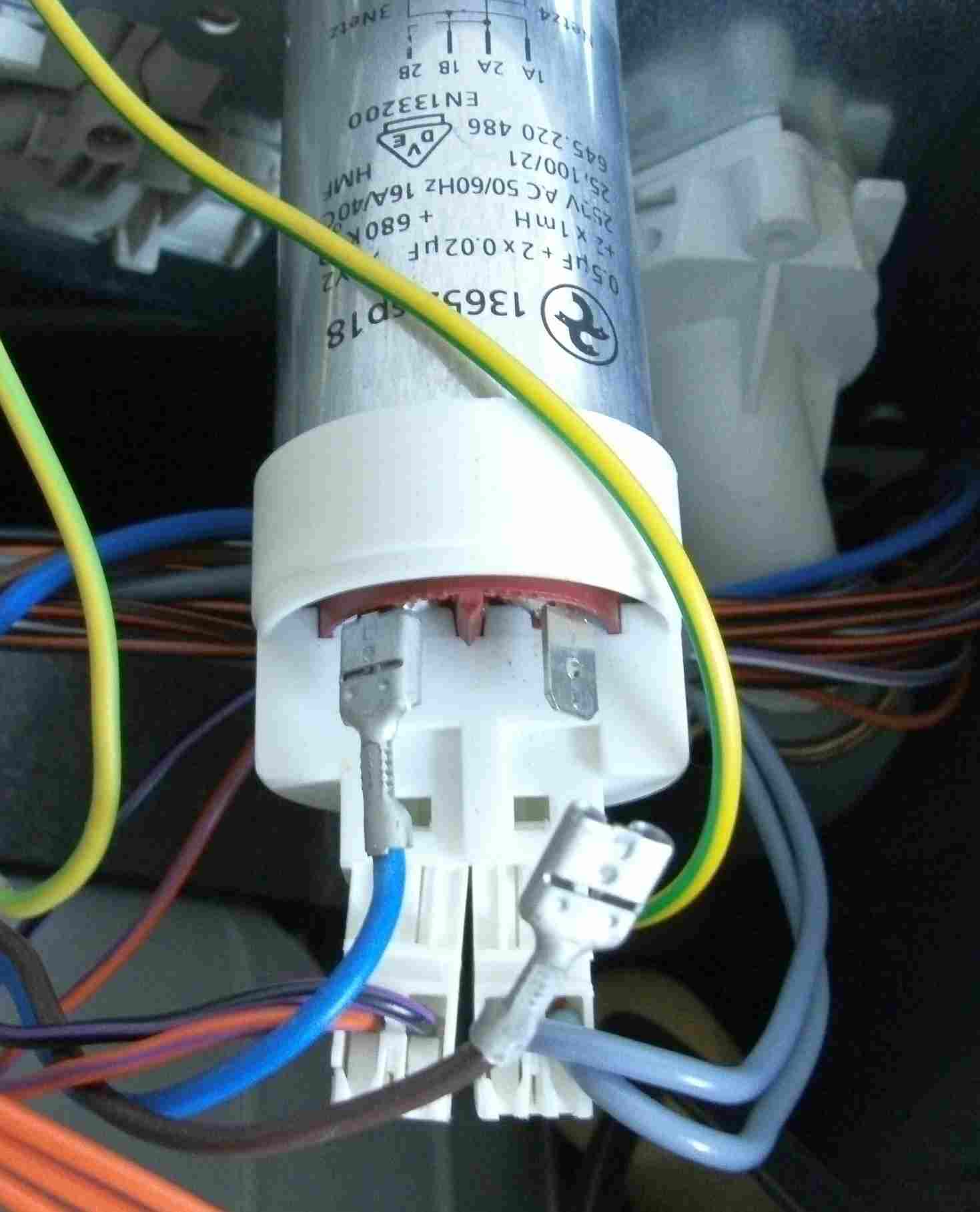

#5856655
Karren Karl schrieb:
> Aber wie genau
> schützen die Kondensatoren vor elektrischen Schlag?
ein "Leckstrom" ist bei EMI-Filterkondensatoren (Y1) unvermeidbar, auch
bei elektromedizinischen Geräten. Näheres regelt EN60601.
Zitat:
https://www.digikey.de/de/articles/techzone/2015/jul/kiss-your-60601-1-medical-power-supply
"...Als Ursache für Leckströme bei Netzteilen zählen kapazitive
Kopplungen von EMI-Filtern ... In der IEC/EN 60601-1 sind die Grenzwerte
für den Leckstrom klar festgelegt: im Normalbetrieb (0,5 mA), für den
Fehlerfall 1 (1,0 mA) und für den Entladestrom über Masse und das
Gehäuse (0,1 mA bzw. 0,5 mA). Für Nordamerika legt die UL ES 60601-1
entsprechend 0,3 mA (und nicht  0,5 mA) als maximalen Leckstrom fest..."
/Zitat
Die Definition, was ein "elektrischer Schlag" ist, bezieht sich
insbesondere unter anderem auf das Human Body Modell.
https://de.wikipedia.org/wiki/ESD-Simulationsmodelle
Etwas OT:
Wie eine LS auslösende Waschmaschinen-Entstörpatrone nach Öffnung
aussieht, spricht Bände. Die in der X2- Spezifikation auch noch
angegebene Forderung, dass der Kondensator nicht platzen und Metallteile
im Gerät herumfliegen dürfen, wird durch die Kapselung im Becher
erreicht, obwohl die Kondensatoren X und Y nicht separat ausgeführt,
sondern in einem Wickel zusammengefasst worden sind. So sieht die
Anatomie des Delinquenten nämlich aus. Die glibberige schwarze,
womöglich PCB-haltige Isoliermasse ist schon weitestgehend entfernt
worden.
/OT
ciao
gustav

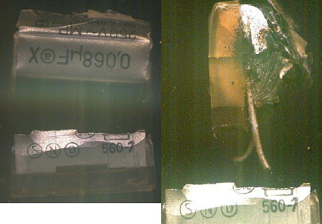

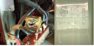

#5857169
der Kondensator ist längst ausgetauscht. Hatte damals nur eine
Billigkamera zur Verfügung, um schnell vor der Reparatur noch etwas
dokumentieren zu können... Die hatte keine
Nahaufnahmefokussiermöglichkeit.
Aber halt,
vielleicht gibt es doch noch ein besseres Bildchen.;-)
Allerdings wird dann der Zusammenhang mit der Schaltung nicht klar.
Wie und wo der eingebaut war.
Das Ärgerliche war, dass ich das garnicht bemerkte. Es roch nach
"Lagerfeuer" und es knisterte auch so. Das Gerät lief aber weiter.
Die Metallflocken mussten mit Staubsauger hinterher noch rausgesaugt
werden. Da war ja die größere Gefahr, dass diese Metallfitzel dann noch
andere Kurzschlüsse in der Schaltung verursachen könnten. Bei "echten"
X2 dürfte der Hersteller in Regress genommen werden dürfen, oder nicht?
ciao
gustav

muss Dich leider enttäuschen, hier noch das Bild des defekten
Entstörfilters, das ich ja hinterher mit dem "Dosenöffner" behandelte,
um hinter sein "Geheimnis" zu kommen. Der Kondensator muss in den
2000-er Jahren gefertigt worden sein. Aufdruck EN133200 deutet darauf
hin.
Er ist zwar nicht "explodiert" aber löste erst sporadisch, dann immer
öfter den 16A LS aus. Bis garnichts mehr ging.
