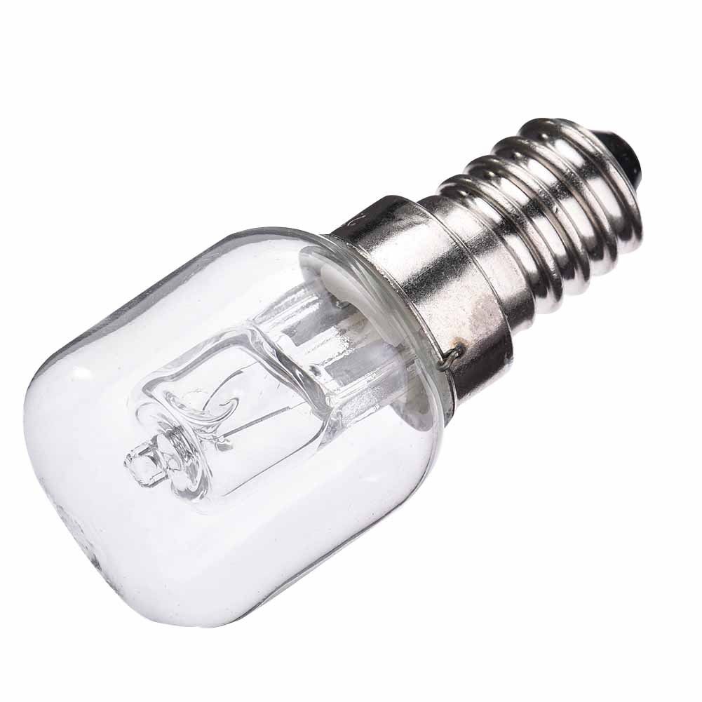

Was ist von diesen Halogenkolben-im-Birnenkolben - Kombinationen zu
halten?
https://www.ebay.de/sch/i.html?_odkw=%28Pizza%2C500%29+Halogen+%28Backofen%2COfen%2CPizzaofen%2Coven%29+%28Light%2CLamp%2CLampe%2CBirne%2CGl%C3%BChLampe%2CGl%C3%BChBirne%2Cbulb%29+-%28300%2C360%2CRefrigerator%2CK%C3%BChlschrank%29&LH_PrefLoc=2&_osacat=0&_from=R40&_trksid=m570.l1313&_nkw=%28Pizza%2C400%2C450%2C500%29+Halogen+%28Backofen%2COfen%2CPizzaofen%2Coven%29+%28Light%2CLamp%2CLampe%2CBirne%2CGl%C3%BChLampe%2CGl%C3%BChBirne%2Cbulb%29+-%28300%2C360%2CRefrigerator%2CK%C3%BChlschrank%29&_sacat=0
Zumindest könnten die äußeren Kolben Splitter explodierender
Halogenlampen zurückhalten. Was mich allerdings erstaunt ist der große
Betriebsspannungsbereich von 110-250 V.
Lichtquellenart: Halogen
Spannung: 110-250 (V)
Leistung: 25W Lumen L: 120lm
Farbtemperatur: 2650k
Produktkörpermaterial: Keramik + Glas
Produkt-Größe: ungefähr 57 * 25mm / 2.24 * 0.98in
Lebensdauer: 2.000 (h)
Anwendungsbereich: Gasbackofen, Elektroherd, Dampfgarer, Dampfgarer, etc. als Stützlampen
Lampenfassung: E14
Hohe Temperaturbeständigkeit: innerhalb von 500 Grad

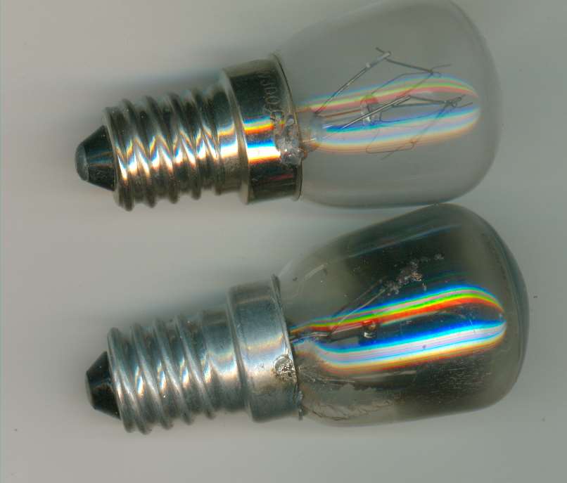

von Michael B. (laberkopp)
Dieter S. schrieb:
> Die letzten haben etwa ein bis 2 Wochen gehalten.
Ja, merkwürdigerweise halten viele Backofenlampen (Pollin) nicht mehr
die Temperaturen in einem Backofen aus. Sie sind verlötet. Du hast wohl
auch solche Exemplare erwischt. Keine Ahnung welcher Betrug da gerade
durchgezohen wird.

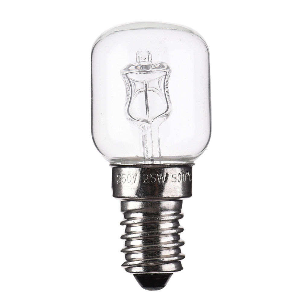

von Dieter S. (nirwana)
Ich habe gerade das No-Go begangen und eine 500° Pizzaofen-Lampe beim
Asiaten bestellt. Er hat gute Referenzen, und die Lampe sieht gut aus.
Liefertermin ist irgendwann im Sommer. Bis dahin kann ich noch ein wenig
experimentieren. Vielleicht komme ich ja zu dem Schluss, dass eine mit
Unterspannung betriebene Kühlschranklampe die Lösung ist.
lg
Dieter
Nein, weil das schmelzende Lötzinn das Problem ist.
Der Glühfaden ist jedesmal in Ordnung.
Es muss ein angeschweisster Draht sein, wie in Dieter seinem Bild.
...kurze Rückmeldung, die Pizzaofen-Lampe funktioniert noch :-)

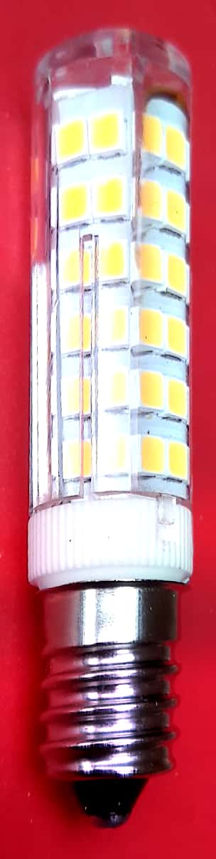

Ich würde sie jetzt gern durch ein zeitgemäßes Leuchtmittel ersetzen. Ob
ich einfach mal eine LED-Lampe reintue? Im Lampenschacht wäre sogar
Platz für eine E14 Kerzenlampe, für eine Kugellampe ("Birne") eher
nicht. Es gibt aber auch zylindrische E14 Lampen, damit habe ich aber
keine guten Erfahrungen gemacht. Von 4 Exemplaren fielen 2 am ersten Tag
aus, die beste hielt ca. 8 Wochen.

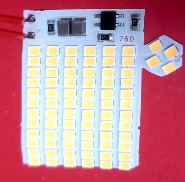

Ich hab mal eine aufgemacht, da ist eine Flex PCB-Matte mit ca. 50 LEDs
drauf, zylindrisch um einen Sechskant-Träger gewickelt und ein winziger
SMD-Widerstand von 100 Ohm rechts oben begrenzt den Strom. Und wenn ihm
dabei zu warm wird, geht ein Haarriss durch seine Mitte (im Bild leider
nicht zu sehen).
So etwas muss es doch auch in "ordentlich" geben?
