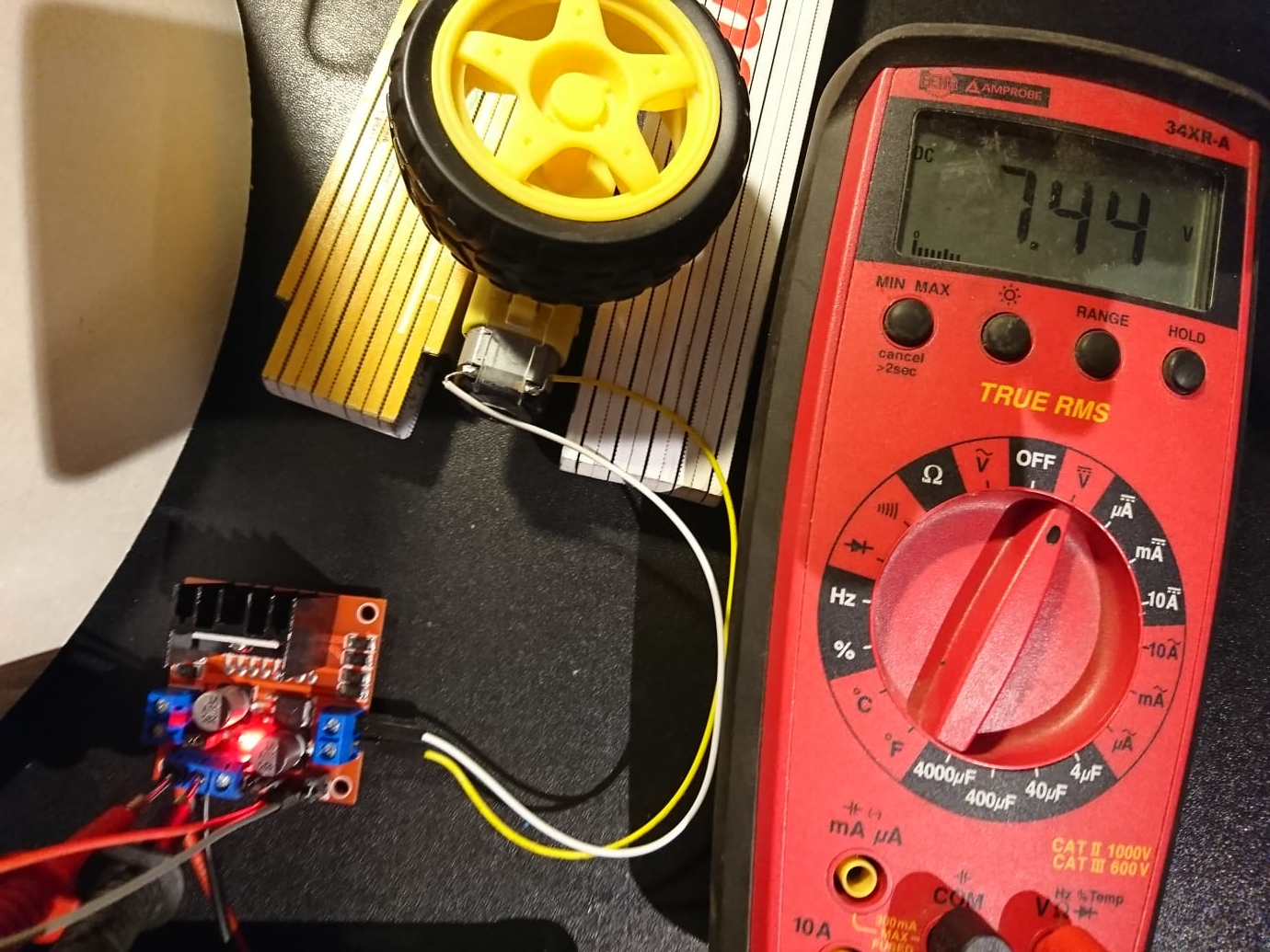

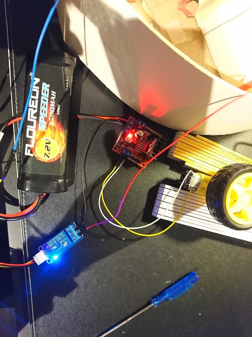

von Jonas Roßkopf (Gast)
So ich habe heute noch einmal eine andere und neue H-Brücke in Betrieb
genommen. Mit der komm ich besser klar und wenn sie an Spannung
angeschlossen ist, sind die IN1,2,3,4 immer noch Spannungsfrei.
Neue H-Brücke L298N:
​https://www.amazon.de/MUZOCT-Motorantrieb-Controller-Stepper-Arduino/dp/B075SXWKGD/ref=sr_1_2_sspa?__mk_de_DE=%C3%85M%C3%85%C5%BD%C3%95%C3%91&keywords=H-Br%C3%BCcke&qid=1559082359&s=gateway&sr=8-2-spons&psc=1&smid=A279NJMYLGQ7P7
Ich habe noch Bilder angehängt auf denen Ihr halbwegs sehen könnt, wie
ich Messe und wie verkabelt ist.
Folgende Erfahrungen hab ich eben gesammelt:
Wenn ich IN3 an +5V und IN4 an 0V (nicht GPIO, sondern direkt die
Dauerspannungen) vom Raspberry PI anschließe oder auch anderst rum, tut
sich gar nichts .
Wenn ich den Motor direkt an den Raspi anschließe mit 5V und 0V dreht er
sich, wenn auch langsam.
Wenn ich IN3 und IN4 an die 7,2 Volt vom Akkupack klemme, läuft der
Motor über die H-Brücke wunderbar!!!
Dies hat mich auf die Idee gebracht die H-Brücke über ein separates
Relai zu schalten, dies hat auch funktioniert.
Meine Vermutung wäre an dieser Stelle, dass der Raspi nicht genügen
Strom ausgeben kann um die H-Brücke zu schalten. Es laufen bereits 10
Sensoren und zwei Relais, sowie ein Touchschalter über den Raspi.
Der Theorie widerspricht jedoch, dass die Motoren direkt am Raspi
angeschlossen sich sogar drehen. Und außerdem kann ich die einfachen,
blauen  Relais immernoch ganz normal mit dem Raspi schalten. Brauchen
die blauen Relais weniger Strom zum schalten wie die H-Brücke?
Mach ich generell irgendetwas falsch?
Hier noch zwei Bilder....
Ich find die Beitrag bearbeiten Funktion nicht...
Sei doch bitte mal so nett und zeichne einen Schaltplan deiner
Konstruktion. So haben wir doch bessere Chancen, deine Verkabelung zu
verstehen als mit den  etwas verwirrenden Fotos.
Eines ist jedoch immer klar: die Peripherie, die vom RPi geschaltet
wird, muss 3,3V-Logik kompatibel sein und darf an den Steuereingängen
nur sehr kleine Ströme ziehen, damit die GPIOs nicht überlastet werden.
Ein Relais benötigt also einen Steuertransistor und eine H-Brücke muss
mit 3,3V an den Eingängen klarkommen und den Pegel sicher erkennen.
Das ist nun mal eine Eigenart des RPi, seine Versorgung ist 3,3V und nur
das kann er auch als high am GPIO ausgeben.
Also es läuft jetzt alles, ich hatte die 0V der Arbeitsspannung nicht
mit den 0V der Raspberrys verbunden..
Vielen Dank!!
