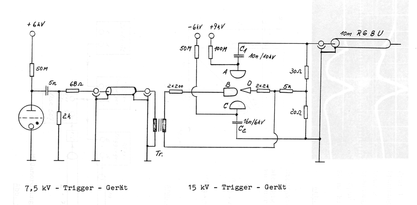

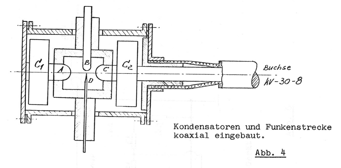

Danke für den Tipp. Das geht wohl in Richtung steuerbare Funkenstrecke.
Bei den Recherchen ist mir sowas aus den 60er Jahren untergekommen.
Könnte gut sein, dass sowas noch besser Zünden kann, als ein Relais.
Weiß jemand mehr?
