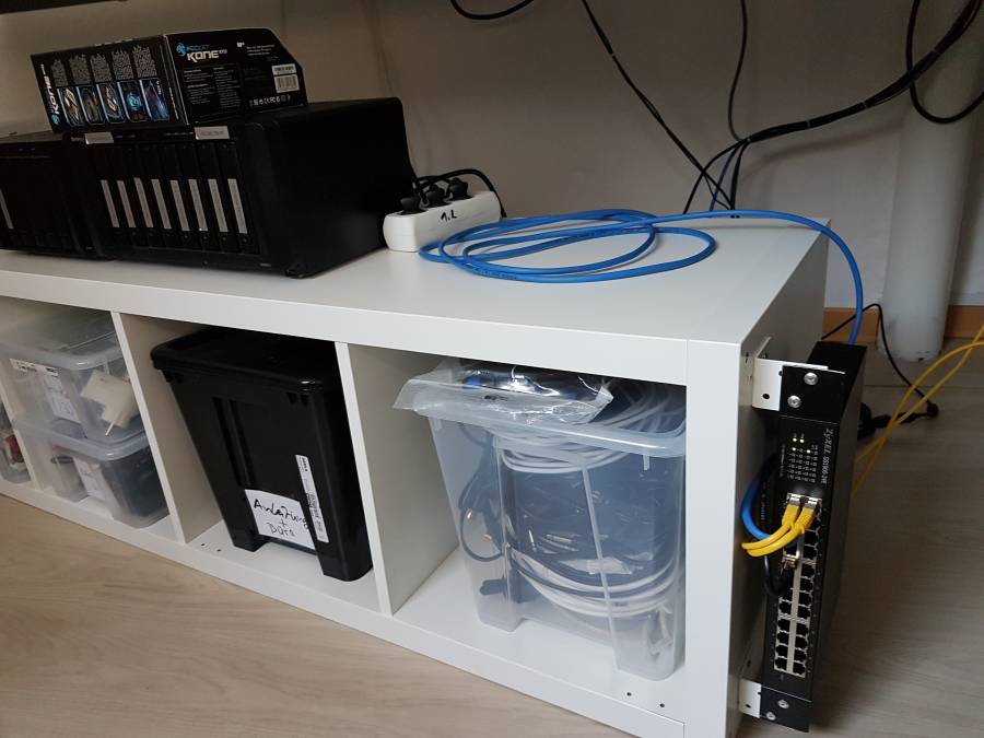

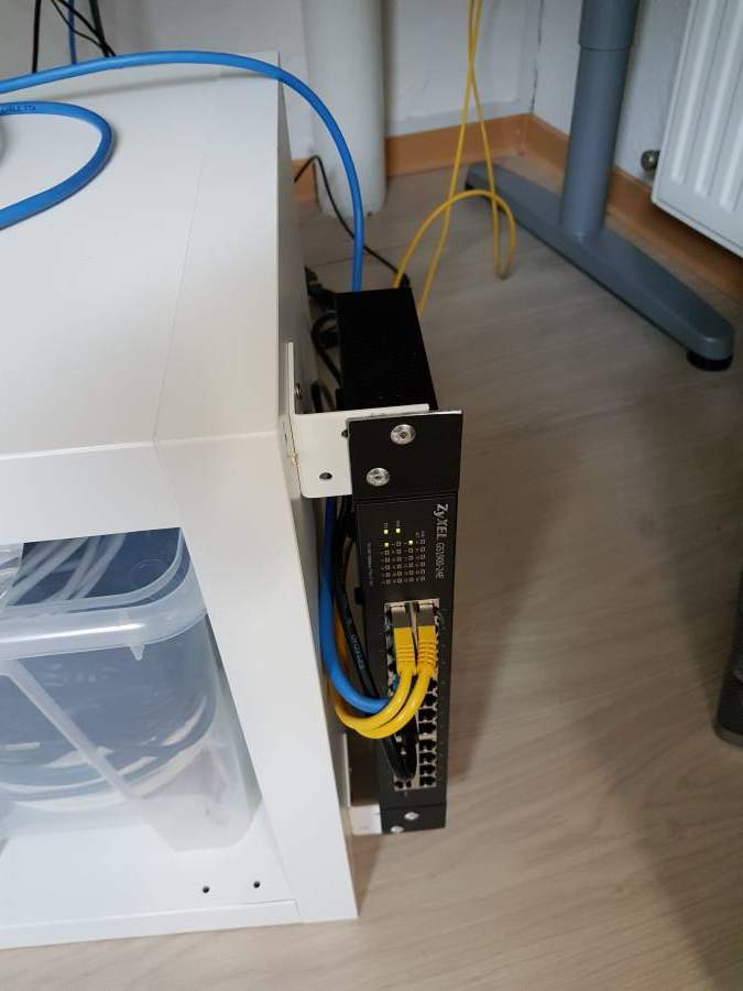

Ich hab letztens einen Switch seitlich an ein EXPEDIT-Regal angeflanscht
mit Baumarkt-Winkeln 50x50x40 mm.
Die original-Ohren des Switches habe ich mit der Eisensäge gekürz und
die Baumarkt-Winkle mit etwa 12 mm (Mitte zweites Loch) Überstand
angenietet, so dass man die Kabel drunterdurch fädeln kann.

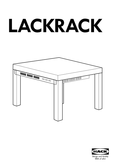

Sebastian R. schrieb:
> 19"-Geräte passen perfekt zwischen die Beine von den IKEA LACK-Tischen
> :D
Kenn ich. Ist leider nicht so platzsparend wie gewünscht.
Im Moment bin ich auf normale L-Winkel, also vom Prinzip so wie von
Marek N. nur um 90° gedreht, so dass die Anschlüsse vom Patchpanel oben
sind. Die Leitungen kann ich schön von unten ran führen. Wenn dann mal
ein Switch dazukommt, wird der in der Verlängerung mit drangeschraubt
und ich kann dann auf den ersten Blick ohne mich Bücken zu müssen seine
ganzen Status LEDs sehen.
Ich glaube das ist für mich die praktischste Lösung. Und zugleich noch
die günstigste.
Marek N. schrieb:
> Wo wir schon beim Thema IKEA sind.
Die Regalserie IKEA EXPEDIT wird seit rund fünf Jahren nicht mehr
gefertigt und wurde durch den Nachfolger KALLAX ersetzt.
Beim "Pimpen" solcher Regale sollte man unbedingt deren inneren
Aufbau genau kennen. Andernfalls könnte man böse Überraschungen
erleben!
Die Regale besitzen einen "stabilen" Rahmen aus ca. 32x32mm Press-
span. Beidseitig wird er abgedeckt mit ca. 3mm starken Hartfaser-
platten (o.ä.). Papierwaben füllen den entstehenden Hohlraum aus.
Anbauten dürfen nicht zu schwer sein und sollten eigentlich nur
im Bereich des Rahmens angeschraubt werden.
