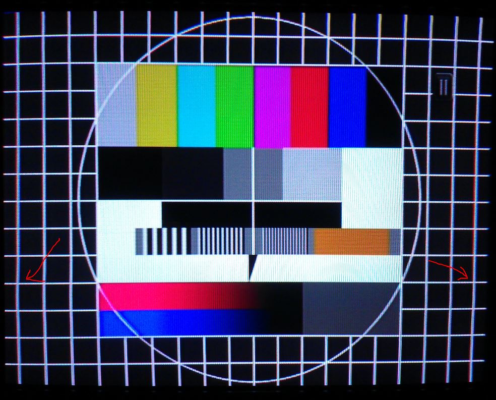

ich habe für meine alten Konsolen Spiele und VHS Sammlung noch einen
Sony Trinitron KV-E2961D.
Das Bild ist noch sehr gut, aber irgendwie scheint etwas mit der
Geometrie nicht ganz zu stimmen.
Bei einem Testbild sieht man das im unteren Bereich das Bild links und
rechts ein Knick nach innen macht.
Anscheinend entsteht dadurch ein kleiner Bogen nach oben.
Nun frage ich mich, ob das normal ist oder evtl. der Bildröhrenhals
etwas nach unten verschoben sein könnte.
Foto habe ich dazu welche gemacht.
Ist das für Röhrenfernseher normal oder ist doch etwas verschoben?
Ich bin für jeden tipp dankbar.
Mit freundliche Grüßen
Ronny Lehmann

Wenn die Ablenkeinheit nicht wackelt, liegt es nicht daran (ich habe vor
vielen Jahren 3 dieser Fernseher gebraucht erworben, bei einem war die
Ablenkeinheit sichtbar aus der originalen Position verrutscht, da war
das Bild deutlich verzerrt und die Konvergenz total daneben). Mein
Posting mit dem Platinensatz hast du ja schon gefunden.
Es sollte im Servicemenü jede Menge Einstellungen für die Geometrie
geben.
Irgendwo habe ich ein pdf mit dem Servicehandbuch für dieses Chassis. PN
mit eMail-Adresse, dann schicke ich es dir.

..ja, könnte. Aber Vorsicht: Du kannst da mehr versauen als in Ordnung
bringen. Die Ablenkeinheiten sind normalerweise Computerjustiert und die
Röhren selbstkonvergierend.
Gruß,
Holm
Ja.
Sonys werden am Werk digital abgeglichen, Alterungen aber nicht mehr
ausgeglichen.
Man kann in ein Service Menü gehen
https://circuit-board.de/forum/index.php/Thread/14123-Sony-Trinitron-Wie-kommt-man-ins-Service-Men%C3%BC/
und dort Linearität und Konvergenz nachstellen, wird aber überfordert
von der Vielzahl sich gegenseitig beeinflussender Parameter.
http://freeservicemanuals.info/en/servicemanuals/viewmanual/Sony/KVE2961A/KVE2961B/KVE2961D/KVE2963E/
Lass es und leb damit.

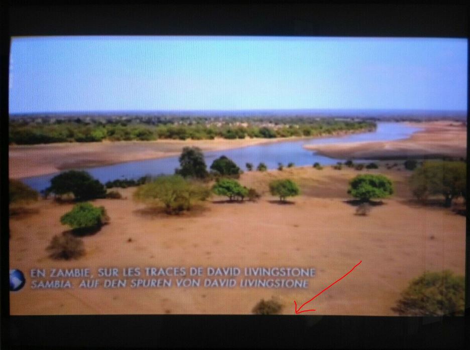

herzlichen Dank für die hilfreiche Information. Ich habe schon andere
Triniton mit diesen Bogen gesehen.
Ist der Bogen bei Röhrenfernseher normal oder ist das eine
Alterserscheinung?
Viele Grüße
Ronny

Georg A. schrieb:
>> Alterserscheinung?
> Nachdem auch mein letzter Philips Matschline (total flach, total
> schwer...) sowas hatte, ist das wohl eher normal. War aber AFAIR keine
> Sony-Röhre sondern JVC/Panasonic oder sowas. Schon zu lange her ;)
herzlichen Dank für die Nachricht.
Na ja, ich muss wohl damit leben. Es war nur interessant zu wissen,
woran es liegen könnte. Ansonsten funktioniert auch alles. Im Internet
habe ich noch andere Röhrenfernseher gefunden, die einen ähnlichen Bogen
haben.
