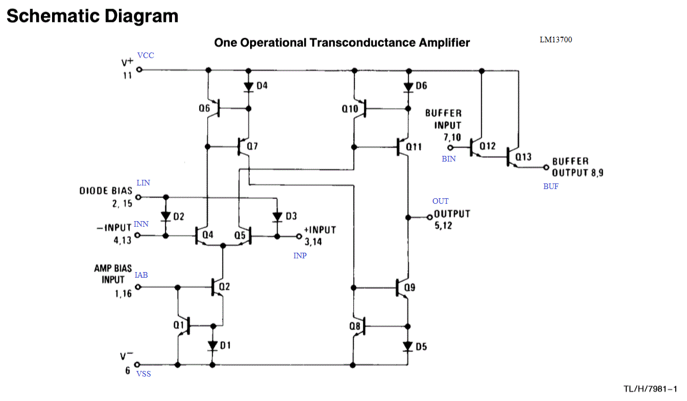

Guten Abend,
für einen VCA brauche ich bitte ein Modell für den LM13700
Ich möchte "Unser VCA" durch den LM13700 ersetzen.
Habe da was bei GitHub gefunden,
https://github.com/deanm1278/LM13700-spice-model
weiß aber leider nicht wie man das importiert.
LG
old.
von Helmut S. (helmuts)
Einfach den LM13700.asy und LM13700.sub File in das Verzeichnis deines
Schaltplanes kopieren. Natürlich kopiert man auch gleich die
Testschaltung (.asc) dort hin um das Beispiel gleich mal zu simulieren.
Um das Symbol dann in deinen eigenen Schaltplan zu bekommen
Nachtrag: Symbol in den Schaltplan holen
F2
In dem Dialgogfenster dann "Top Directory" auf das Schaltplanverzeichnis
umstellen. Jetzt kannst du das Symbol auswählen und in deinen Schaltplan
legen.
Hast du meinen Nachtrag gelesen?
Funktionstaste F2
legen.
Ich hab dir doch das Symbol in deinen Schaltplan gelegt. Da musst du nur
noch drumherum die notwendigen Widerstände anschließen.

von oldeurope O. (Gast)
Aber das Modell funktioniert nicht.
unknown subcircuit …
Ich mach das dann mal besser mit der Schaltung.
LG
old.
> LG
> old.
Die Dateien LM13700.sub LM13700.asy müssen im Verzeichnis des Top-level
Schaltplans sein. Da die mitgelieferte Testschaltung(.asc) bei mir
läuft, muss das bei dir auch funktionieren.
