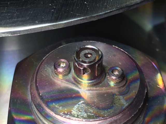

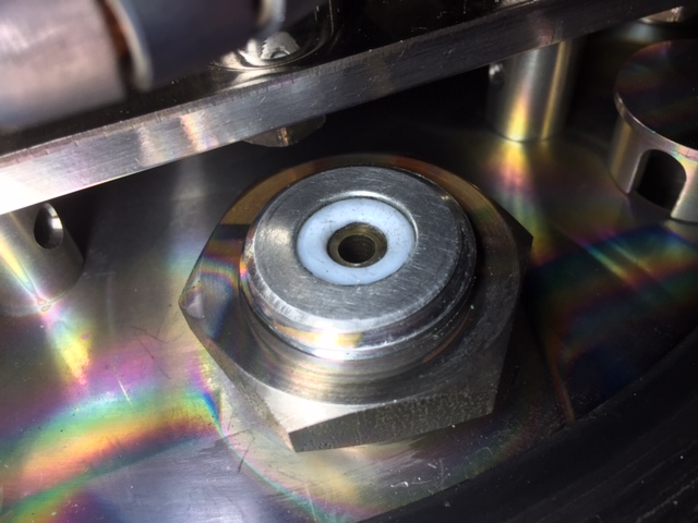

Hey Leute,
Ich habe eine kniffelige Aufgabe für euch und zwar suche ich nach zwei
unbekannten Steckverbindern. Diese sind in einer alten Sputteranlage aus
den 80er Jahren verbaut, englischer Herkunft. Der Hersteller ist
inzwischen pleite, von daher kann ich dort nicht fragen. Bitte schaut
euch mal die beigefügten Fotos an!
1) Hochvoltstecker zum Sputterkopf, max 5kV, 1-pol Mittenkontakt,
Stiftdurchmesser 4mm, Außendurchmesser Isolation 13mm, offenbar ohne
Verriegelung
2) Niederspannungsstecker zum Schichtdickenmesser, coaxialer Aufbau,
vermutlich mit Verriegelung, Außendurchmesser 6mm
Leider fehlen die passenden Gegenstücke und deshalb bin ich auf der
Suche nach der Typenbezeichnung um die zu ersetzen.
Bin für jeden Hinweis dankbar!
LG Hecot

minifloat schrieb:
> Die 1 erinnert mich irgendwie an UHF-Stecker.
> https://en.wikipedia.org/wiki/UHF_connector
> In die Mitte müsste ein Bananenstecker passen, da 4mm...
Mich irritiert dabei die geringe Länge des Gewindes, da PL-239/SO-239 ja
mit Überwurfhülse zum Schrauben funktioniert. Entweder hat der TE die
Mutter schon sehr weit gelöst oder es ist ein mod. UHF Stecker mit ganz
kurzer Hülse.
Auf die andere Buchse könnte auch das Innenleben eines BNC Steckers
passen, wenn man die äussere Bajonetthülse entfernt. Das kennt man ja
z.B. auch von Oszi-Tastköpfen.
https://en.wikipedia.org/wiki/BNC_connector

Bei dem 2. Verbinder habe ich den seltsamen Klemmring außen entfernt,
jetzt ist der außen nur noch 5,5mm im Durchmesser. Ein BNC hat aber
5,0mm innen und läßt sich auch mit Gewalt nicht aufpressen ... schade
sah so vielversprechend aus :(
Noch weitere Vorschläge?
