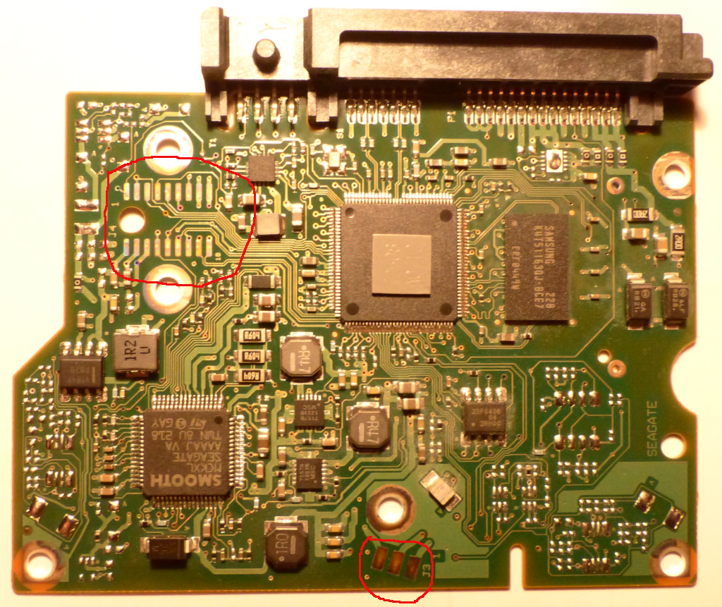

Seit einiger Zeit machte meine Segate-Barracuda Festplatte Probleme:
Immer wieder nicht lesbare Dateien und manchmal ein merkwürdig
"eierndes" Laufgeräusch. Gelegentlich wurde sie beim Hochfahren gar
nicht mehr erkannt. Merkwürdigerweise verschwanden die Probleme immer,
wenn der Rechner einige Zeit in Betrieb war, dann waren auch die Daten
wieder da. CrystalDisk zeigte eine schwankende Zahl von "pending" bzw.
"unreadable sectors".
Inzwischen wurde die Platte durch eine neue ersetzt und ich habe aus
technischem Interesse die Elektronikplatine abgeschraubt, um nach der
Fehlerursache zu suchen. Auf den ersten Blick sieht sie normal aus, doch
bei genauem Hinsehen lässt sich ein bläulich-schwarzer Belag auf den
Kontaktflächen erkennen, die die Verbindung zu den Köpfen (links oben)
und zum Motor (unten Mitte) herstellen. Offensichtlich war hier
Korrosion am Werk. Allerdings wurde die Platte nie Feuchtigkeit oder
aggresiven Gasen ausgesetzt.
Bei älteren Modellen waren diese Kontakte immer vergoldet, hier scheinen
sie aus blanken Kupfer zu bestehen, welches zum Vorschein kommt, wenn
man die Korrosionsschicht abkratzt.
Hat Seagate hier gespart oder ist das ein Produktionsfehler?

Die Kontakte werden nicht Ursache für die Probleme der Festplatte sein,
denn der entscheidende Verstärker, der für die Auswertung der schwachen
von den Köpfen gelieferten Signale verwendet wird, ist im Inneren der
Festplatte untergebracht, direkt auf dem Flexkabel, das den Kopfträger
mit der Plattenelektronik verbindet. Zwischen diesem Verstärker und der
Plattenelektronik sind die Signale also bereits aufbereitet und
"robuster".

Ich würde ja als erstes Mal den Siff am dicken TQFP als Fehlerursache in
Bedracht ziehen, bevor ich den Hersteller verantwortlich mache.
Ist das eine Staubschicht?
