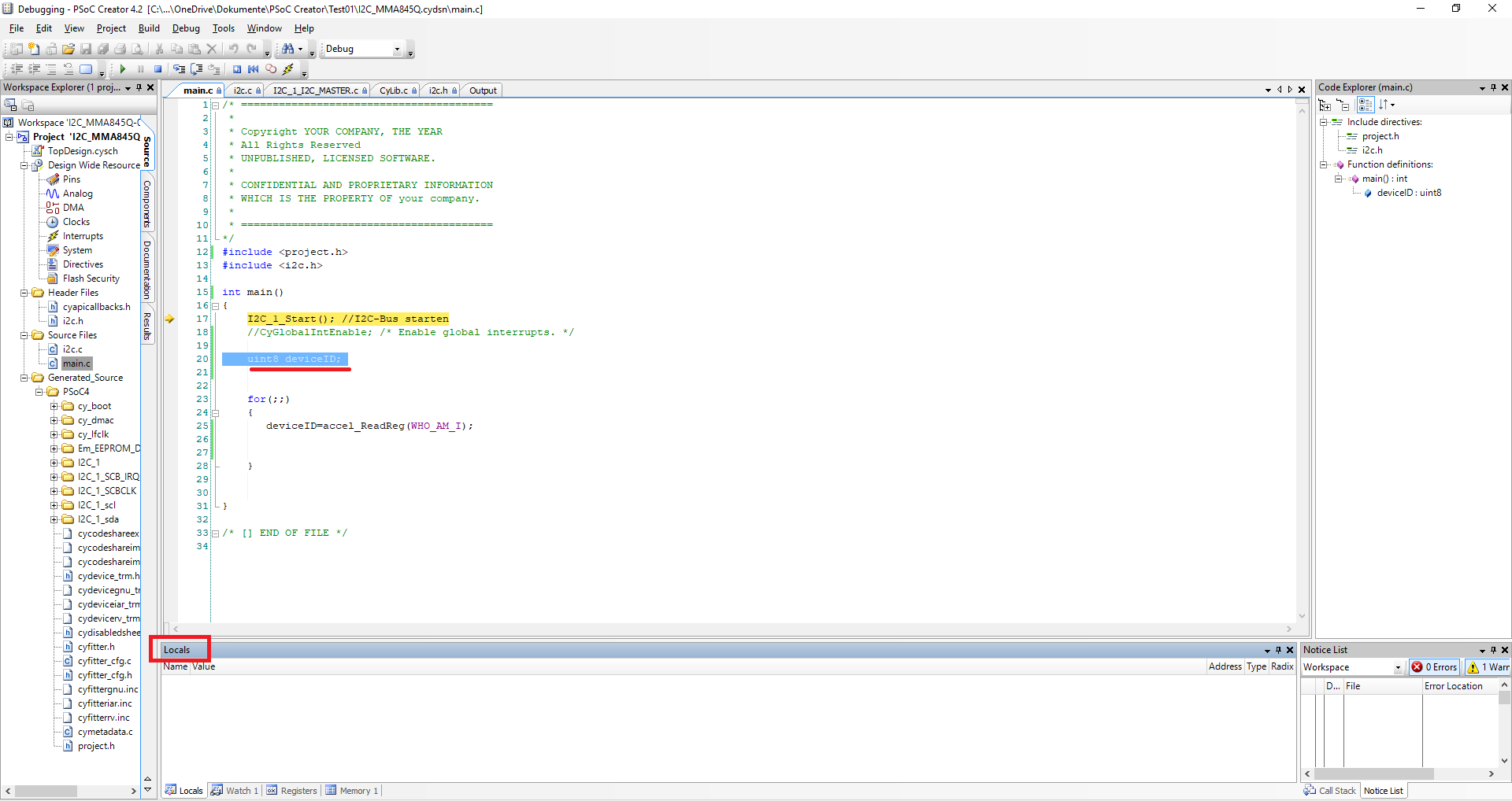

ich habe ein Problem mit dem  Debugger im PSOC Creator 4.2.
Im Anzeigefeld Locals werden normalerweise die lokalen Variablen
angezeigt.
Das funktioniert auch bei allen anderen Programm-Codes die ich bisher
probiert habe nur nicht bei diesem.
Ich verstehe nur nicht was anders ist.
Ich nutze das das M4 Prototyping Kit (CY8CKIT-043)
Bitte um Hilfe.
Gast #5859891
Flor B. schrieb:
> Auch mit weitere Verwendung der Variable wir Sie unten nicht aufgeführt.
Hängt von der Verwendung ab. Wenn du die nur andren Variablen zuweist,
die ebenfalls nicht genutzt werden, passiert das gleiche... Mach die
Variable global und "volatile", das hilft manchmal.
