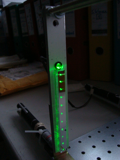

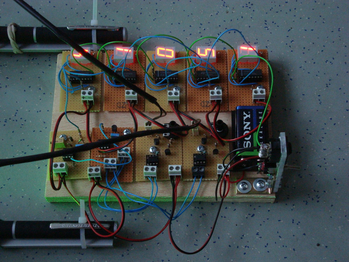

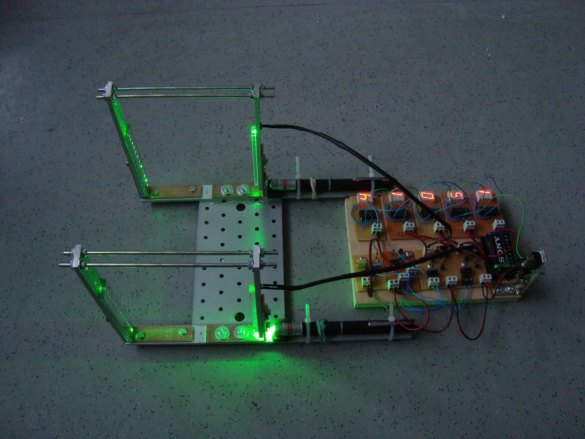

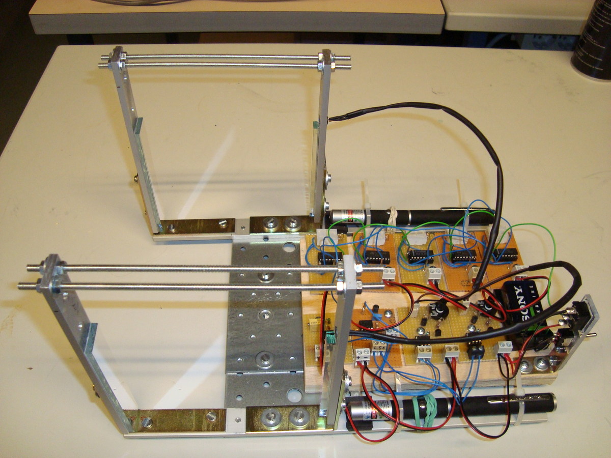

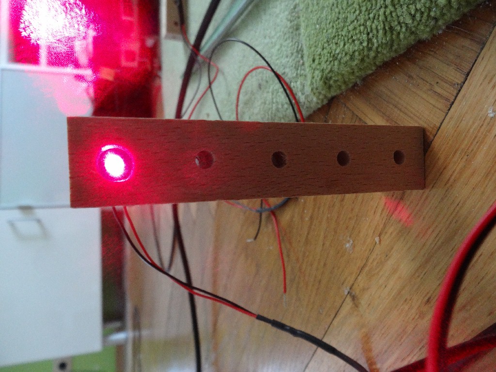

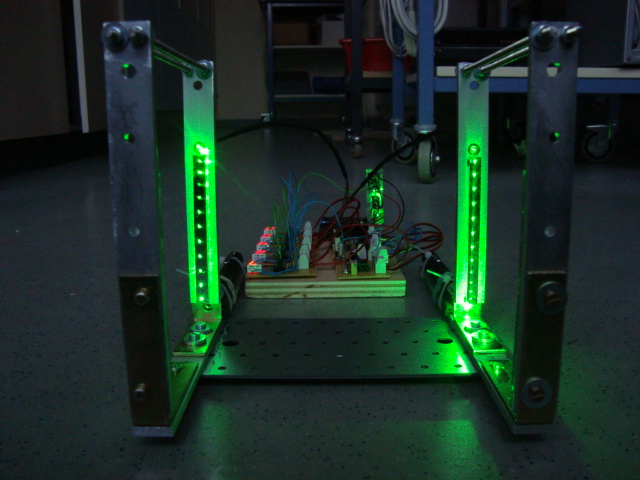

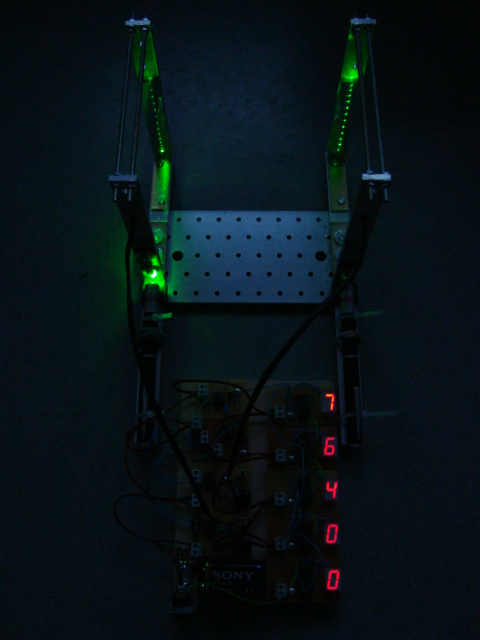

Vor einiger Zeit habe ich ja schon einen Geschwindigkeitsmesser auf
Basis zweier Lichtschranken, einer bi- und a-stabilen Kippschaltung und
einem CD4026 digital counter gebastelt. Funktioniert(e) eigentlich sehr

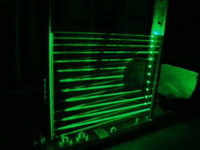

gut. Das besondere war der aufwändige Strahlengang beider Laser zur
Detektion des Projektils. Durch den zickzack-Verlauf konnten auch
kleinere Projektile verlässlich und ohne genauere Ausrichtung detektiert
werden. Habe dann noch eine einfachere Variante ohne Mehrfachreflexionen

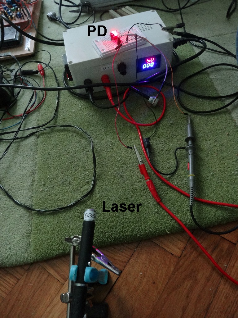

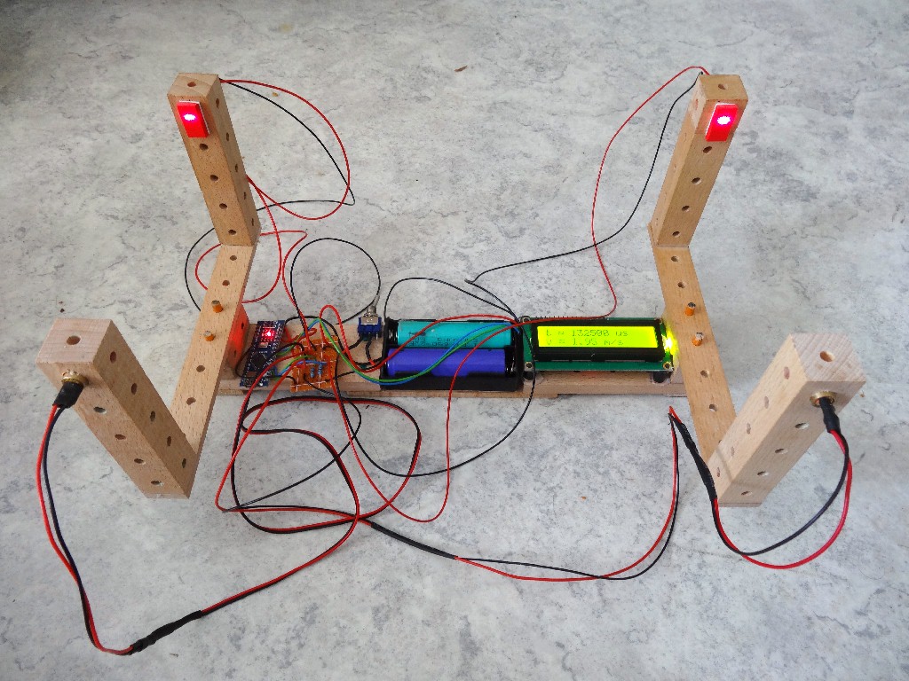

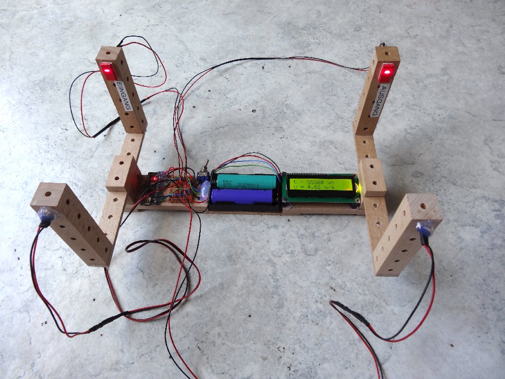

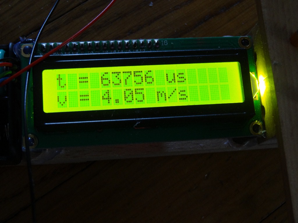

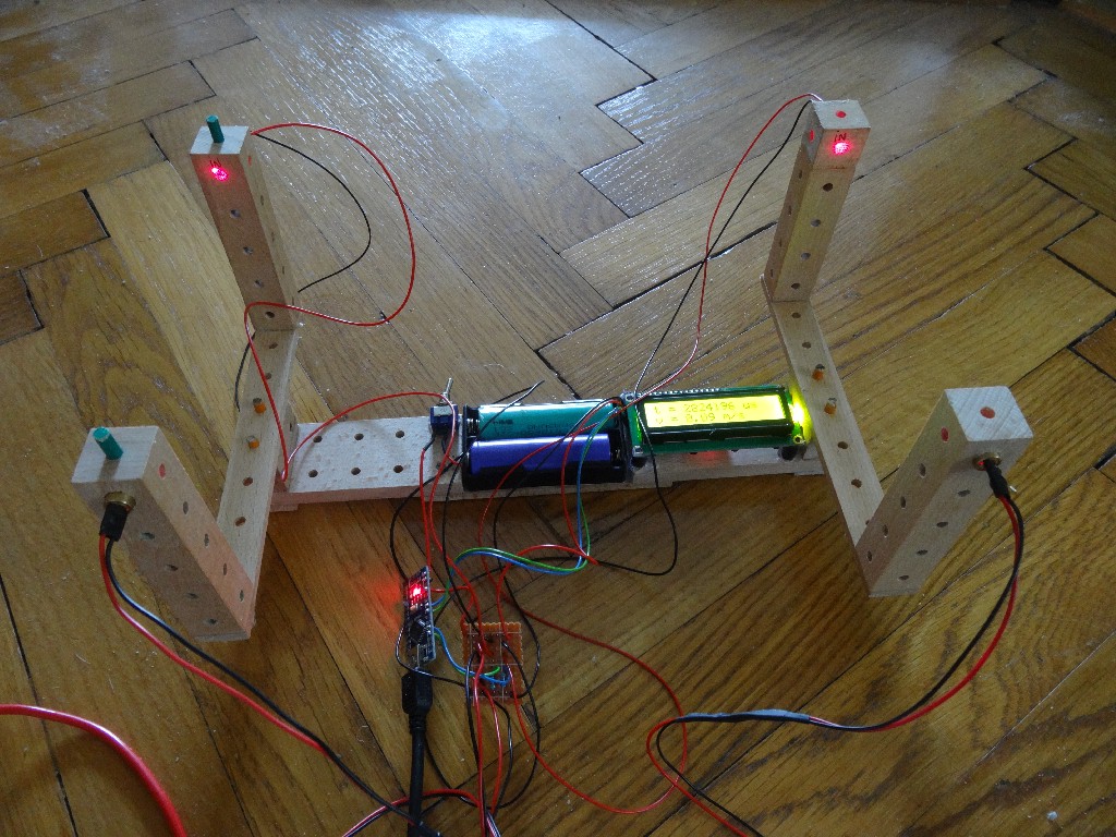

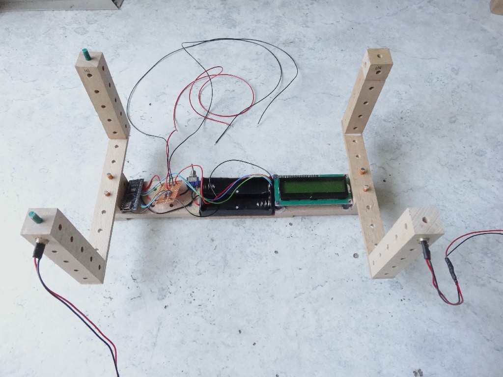

gebaut. Nun bin ich gerade dabei, einen Geschwindigkeitsmesser mit
Arduino umzusetzen.

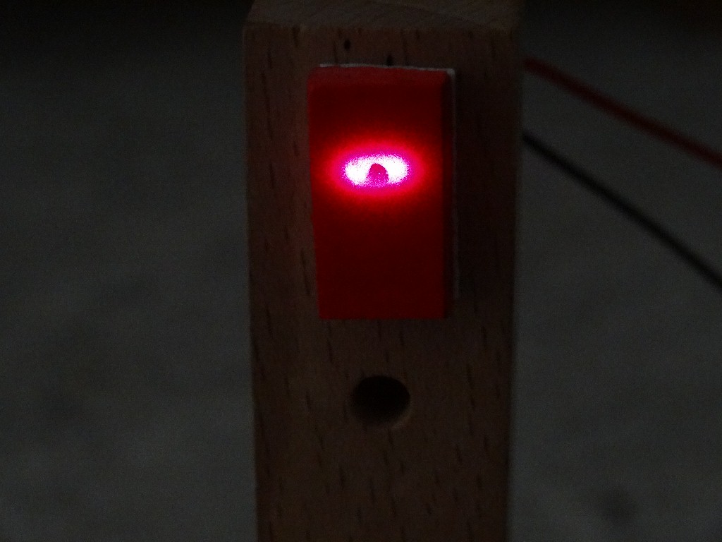

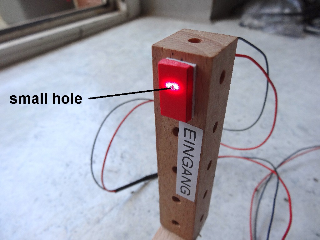

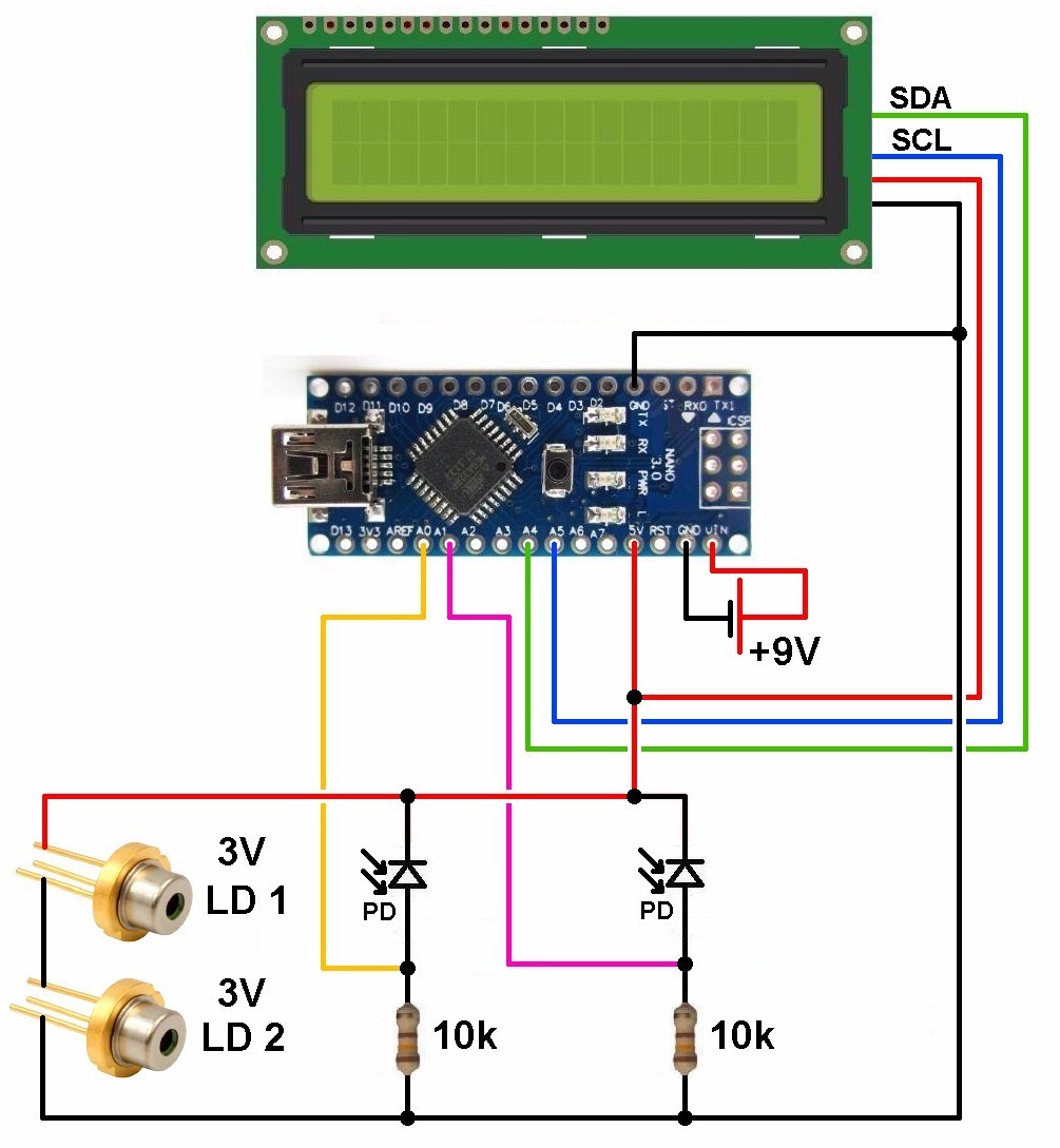

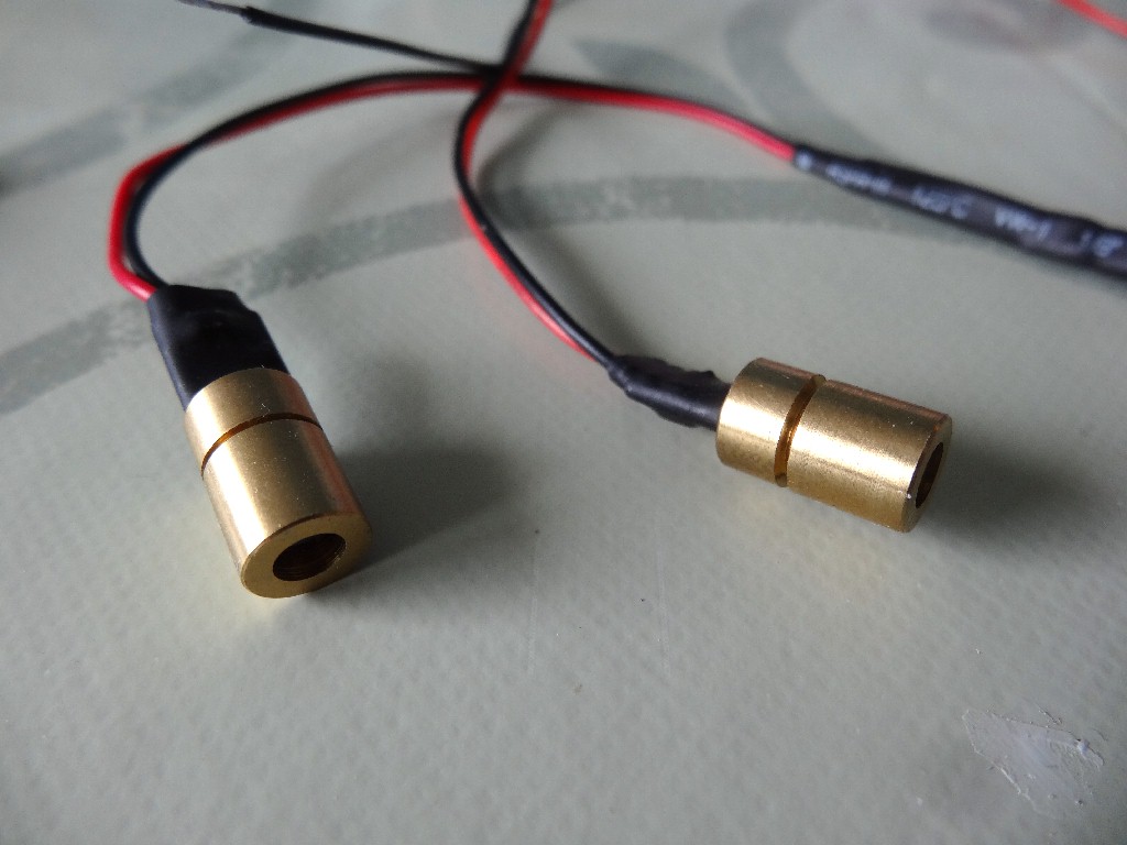

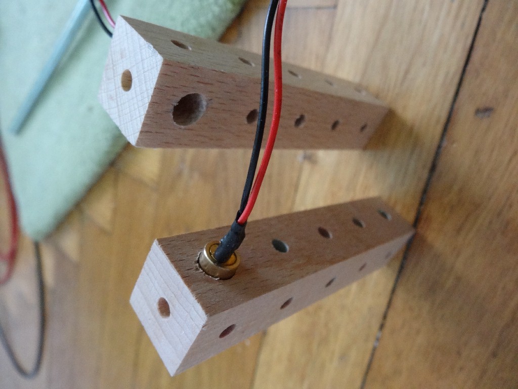

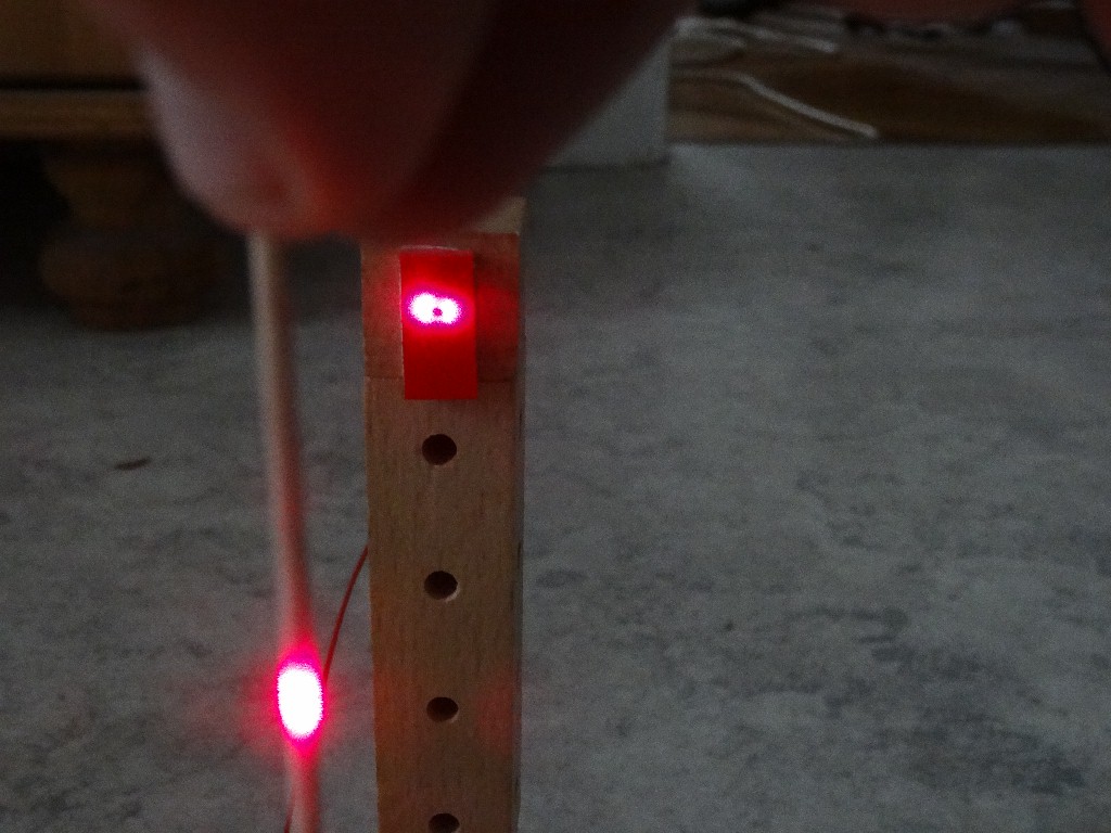

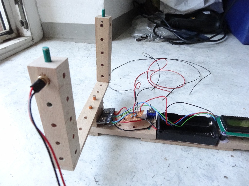

Als Lichtschranken kommen zwei Photodioden (wohl SFR203) in
Sperrrichtung zum Einsatz, die von je einem 3V-Laser (2 in Serie an 5V)
bestrahlt werden. Im Setup werden die Werte ohne Projektil eingelesen
und dann für die Auslöseschwellen mit 0.95 oder weniger multipliziert.
Ein Analogread dauert normal rund 112 µs, kann aber durch andere Taktung
deutlich beschleunigt werden, sodass ein Einlesevorgang nur noch 4 µs
dauert.

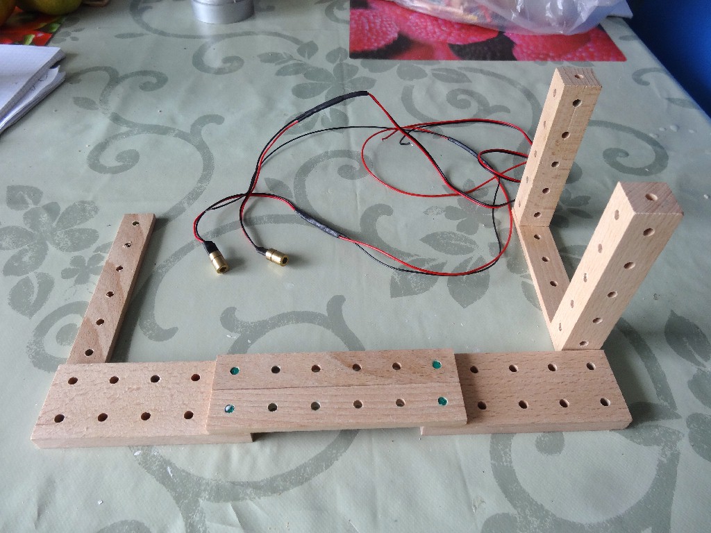

Die Halterungen für die Lichtschranken bzw. den Arduino bastel ich aus
Matador-Bausteinen, die habe ich noch von meinen "Kindern" übrig.

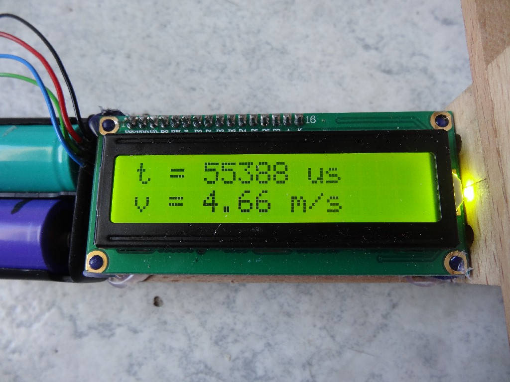

    Serial.println(time);
160
161
    velocity = distance * 1000000 / time;  // velocity of the projectile in m/s
162

Gast #5859996
> dauert.
Ein digitalReadFast() ist wesentlich schneller und immer noch langsamer
als ein direktes Capture per Timer. Dazu brauchst du nur einen
Komparator, dessen Schwelle du per TP-gefiltertem PWM anhand der
initialen Messung vorgeben kannst.

>Wie klein waren denn die kleineren Projektile?
>bzw. hältst du es grundsätzlich für möglich den zickzack Vorhang so fein
>zu gestalten, dass man Diabolos (4,5mm) oder Pfeilspitzen (7mm)
>detektieren kann?
Also die 7mm dürften kein Problem sein. Schau dir oben mein Bild
"Geschwindigkeitsmesser_08" an. Die Steigung eines einzelnen Strahls
entspricht genau der Hälfte des Abstands zweier benachbarter
Reflexionen...
Danke für den Vorschlag mit der Reflexion. Ich probiere einmal den
Aufbau mit Laserlichtschranken. Falls ich damit scheitern sollte, kann
ich es noch immer ausprobieren. Ich möchte sie Sache halt so simpel wie
möglich halten.
Gast #5861058
Volker S. schrieb:
> Interessant - Wie klein waren denn die kleineren Projektile?
> detektieren kann?
Das ist für mich eine Frage des Winkels und der Aufweitung des
Laserstrahls auf die sich ergebende Strecke.
Gast #5861096
Ist die Anordnung mit dem Laserstrahl nicht sehr
erschütterungsempfindlich?
Winkeländerungen summieren sich mit jeder Reflexion auf, oder?

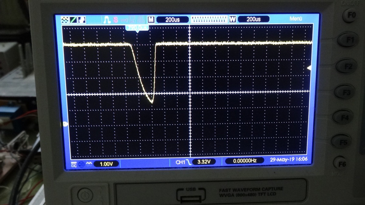

Die Idee mit dem Lichtvorhang ist zwar gut, aber falsch umgesetzt!
Du musst normalerweise nur ein Lichtsensor nehmen und einen
Differenzierer. Sobald die Kugel durchfliegt deckt sie mit ihrer Fläche
einen Teil des ankommenden Lichtes aus der Umgebung ab (genau so wie man
es mit dem Kepplerteleskop macht um extrasolare Planeten zu finden). Der
Differenzierer gibt dir dabei einen Impuls aus.

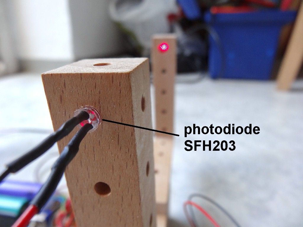

Gast #5865712
Der Aufbau ist soweit fertig und die Laser ausgerichtet. Jetzt warte ich
nur noch auf die schnellen SFH203 Photodioden von reichelt. Müssten aber

So, habe den Geschwindigkeitsmesser einmal mit bereits vorhandenen
Photodioden unbekannten Typs ausprobiert. Er machte einige Probleme.
Zuerst einmal konnte ich analogread() nicht bis aufs Maximum
beschleunigen. Jetzt habe ich eine Einlesezeit pro analogread() von 9
µs, was eigentlich auch mehr als reichen sollte. Dann gab es
eigenartigerweise beim ersten Einlesen des Analogwerts auch Probleme,
indem er einen zu niedrigen Wert einlas. Jetzt lese ich davor einfach
einmal zusätzlich ein ohne den Wert dann zu verwenden.
Mit einer Gewindestange komme ich schon einmal auf Geschwindigkeiten um
die 11 m/s. Seine Feuertaufe wird das Messgerät aber erst bei Verwendung
der Kartoffelkanone oder des Druckluftgewehrs bestehen müssen...

Nachdem die Lichtschranke nur auf größere Projektile (d > 5mm)
angesprochen hat, habe ich nun die Eintrittslöcher zu den Photodioden
mit einer Abdeckplatte und einem 1.5mm Bohrer deutlich verkleinert.
Jetzt spricht der Geschwindigkeitsmesser auch auf einen Zahnstocher an,
wenn ich ihn durch die beiden Lichtschranken ziehe. Gedacht ist sie aber
ohnehin für deutlich größere Armbrustpfeile, Nerfpatronen, Eisenkugeln
oder eben Kartoffeln bzw. Bälle ...
Gast #5868108
Heute sind die SFH203 Photodioden von reichelt angekommen und ich konnte
diese gleich einbauen. Trotz des relativ kleinen Eintrittlochs fallen an
den beiden 47k Widerständen ohne Projektil die vollen 5V (analogread =
1023) ab. Bei Abschattung liegen die Werte nur noch bei 2V (analogread =
ca. 400). Als Schwelle zur Detektion sind 95% des Ausgangswerts
eingestellt.
