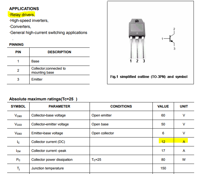

ich bin neulich über das Datenblatt eines 2SD1064 gestolpert (fast
hingefallen).
Man hat unter dem Anwendungsbereich "Relaisspulen" erwähnt. Ein
Leistungstransistor im TO3 Gehäuse für Relaisspulen finde ich irgendwie
eigenartig. Selbst ein BC337 kann ja schon richtig dicke Relais
schalten.
Ist diese Angabe sinnvoll oder eher ein Scherz wie z.B. die Geschichte
mit NE555 und CD Player?
Kann man natürlich machen, aber wenn der Transistor mehr schalten kann
als das Relais, das er treibt...
Und kennt Ihr noch eigenartige "typical applications"?

Da dürfte eher die Ansteuerung von Magnetspulen gemeint sein.
Übersetzungen weichen manchmal etwas von der Realität ab.
Berühmtes Beispiel aus dem großen Internet-Auktionshaus:
we combine shipping heißt nicht wir Mähdrescher verschiffen.
