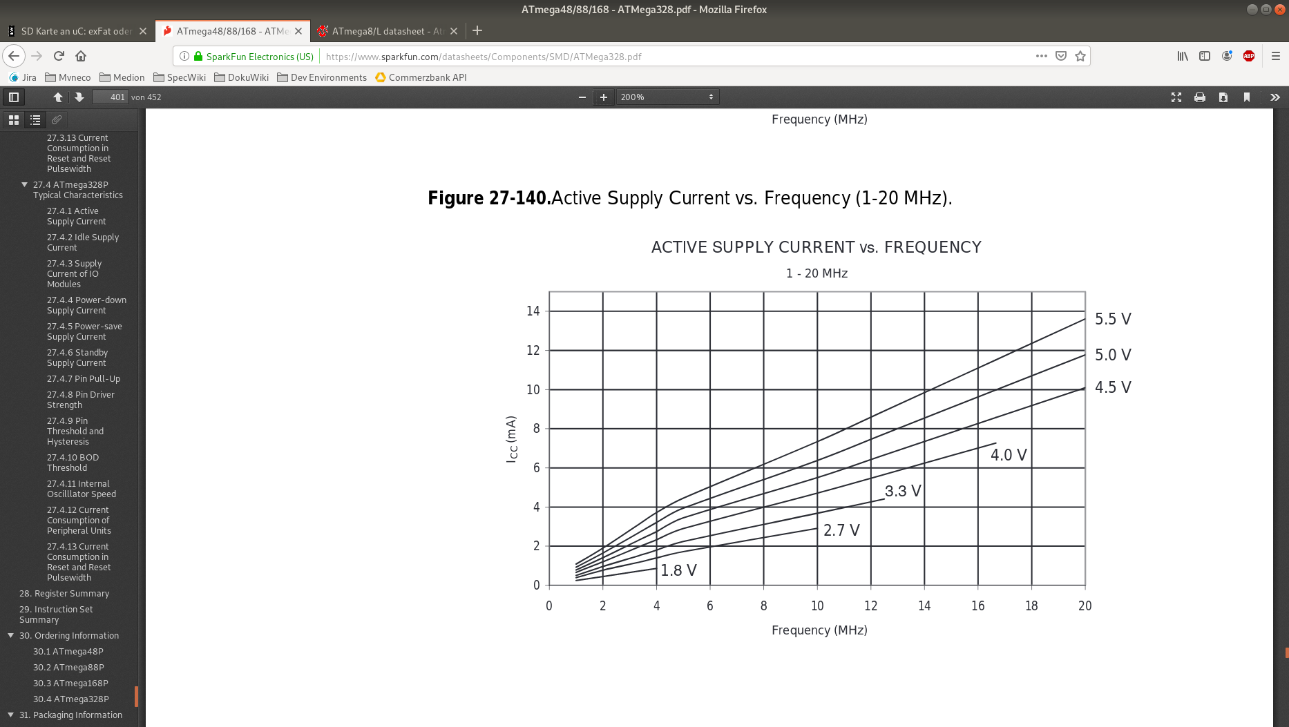

Ja und denk dran dass ein ATMega328 mindestens das xfache
an Strom braucht, da handle ich mir auch lieber die Probleme
mit dem kleinen RAM ein.
Und immer dran denken den Airbag umzuschnallen wenn du
vor die Haustür gehst.
Es lebe der Kleingeist.
von Stefan F. (Gast)
> an Strom braucht
Wie meinst du das? Dass der ATmega328 viel mehr Strom braucht, als der
ATmega8?
von Sherlock Holmes (Gast)
Stefanus F. schrieb:
> Wie meinst du das?
