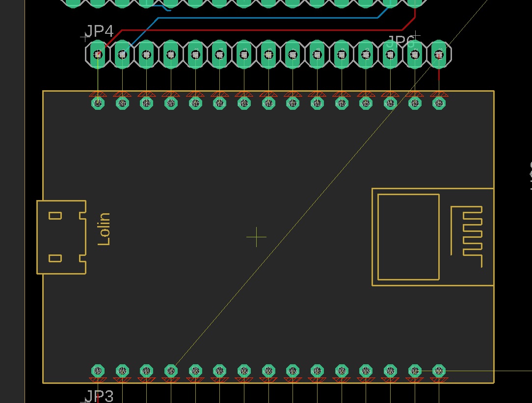

Pads in Layout schraffiert kein Routing möglich

Gast #5861308
ich konnte das ganze jetzt mit hindernisse ignorieren umgehen. Die
Leiterbahnen hab ich schon breiter gemacht, alle einzeln. Gibt es eine
Möglichkeit nachträglich alle Leiterbahnen breiter zu machen?
Gast #5861328
Thorsten schrieb:
> Hi,
Wenn du die Platine in Fertigung gibst wird dir der falsche Dimension
Layer sicher viele Freunde machen... Am besten das Bauteil bearbeiten
und die Außenkontur in tDocu oder tPlace zeichnen.
> Die
alle markieren
change -> width
rechtsklick -> change all
