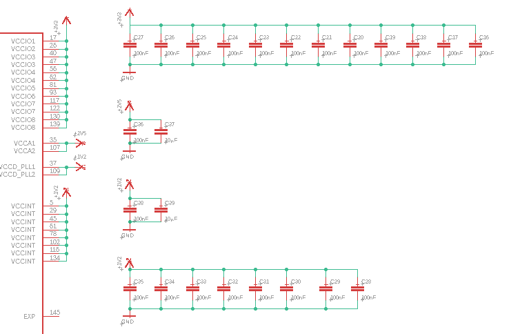

ich habe ein eigenes Entwicklungsboard mit einem EP4CE6E22C8N designed
und 5 Stück fertigen lassen. Allerdings wollen die Dinger nicht so recht
und ich kann nicht die Ursache entdecken. Daher hoffe ich, dass ihr mich
mit eurer Erfahrung unterstützen könnt.

Bild 2: Die Spannungsversorgungsanschlüsse haben jeweils Kondensatoren
zum Glätten.

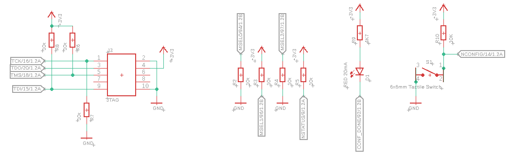

Bild 4: Für JTAG, NSTATUS und MSEL sind meines Erachtens auch die
passenden Pull-ups und -downs benutzt.

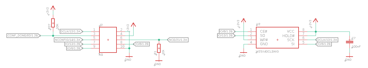

Bild 5: Für AS hat der Flash seinen eigenen Anschluss.

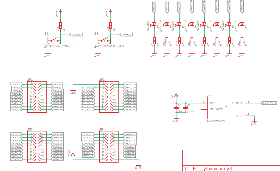

Bild 6: Zuletzt gibt es dann noch 8 LED's, 2 Knöpfe und einen 50MHz
Oszillator.

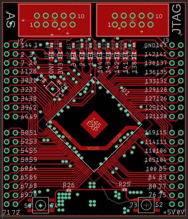

Bild 7: Die Platine ist ein 4 Layer Board. Hier zunächst Top.

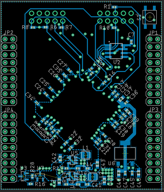

Bild 8: Und Bottom.

2. was kritischer sein dürfte sind die Spannungen, die ich an den JTAG
und AS Anschlüssen gemessen habe:
JTAG:
Funktionierend (in V):
(0) (3) (2) (2) (0)
(0) (2) (3) (2) (3)
_______|   |_______
Mein Board:
(0) (3) (1) (1) (0)
(0) (0) (2) (1) (2)
_______|   |_______
Fehler: Trotz Pull-up, TDI und TMS auf 2V
AS:
Funktionierend (mit RST gedrückt):
(0) (3) (0) (3) (0)
(0) (0) (0) (3) (0)
_______|   |_______
Mein Board:
(0) (3) (0) (1) (0)
(1) (0) (2) (1) (1)
_______|   |_______
Fehler: IO 6, 8, 13 auf 'X' und nicht '0' bzw. '1'
        NConfig trotz Pull-up auf 2V
        DCLK nicht auf '0'

Leon B. schrieb:
> Ähm Ja...
https://www.intel.com/content/www/us/en/programmable/support/support-resources/knowledge-base/solutions/rd12042013_126.html
Ja ... steht doch klar da:
"The exposed pad on EQFP packages is a ground pad that must be connected
to the ground plane on your PCB. This exposed pad is used for electrical
connectivity only and not for thermal purposes. "
Du hast es laut deinem Schaltplan nicht angeschlossen ...
Dann wird es deshalb nicht funktionieren.
