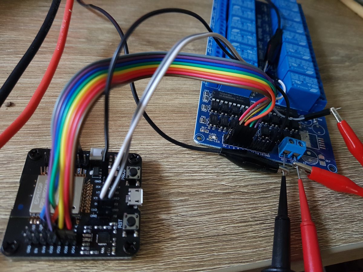

ich versuche einen esp32-wroom-32 mit relay 8 Fach zum laufen zu
bringen.
Relay ist über VCC und esp32 ist über 5V pins mit dem Stromversorgung 5V
verbunden. GND von beiden Geräten sind verbunedn. 8x ESP GPIOs sind mit
8 channels von Relay verbunden.
Wenn ich esp32 erstmals starte (initialisiert... lauffähig) und dann
Relay an Strom anschliesse kann ich alles richtig steuern. wenn ich aber
beide Geräte gleichzeitig starte (Strom anschliesse), dann initialisiert
sich esp32 nicht mehr...
Als Stromquelle benutze ich ein 2A 5V Netzteil, daran sollte es also
niht liegen.
Hat einer eine Idee?
Gast #5861392
DAVID B. schrieb:
> Zudünne kabel vom netzteil ?
Das kann man ausschliessen
> spannungsspitzen
Auch nicht
> Gibts ein bild vom aufbau ?
Mache ich gleich
> Und mit 5volt pins meinst du VIN Pin ?
Ich nutze einen Programmieradapter für ESP32 da gibt es einen PIN 5V.
Grundsätzlich läuft es. Wenn ich am Anfang alle GPIO - ESP32 SteuerPins
trenne, bzw. Relay nicht mit Strom versorge, dann kann ich später alle
GPIO pins anschliessen und alle 8 über ESP schalten... Es scheint, dass
beim Start Relay über Steuer Pins zu viel zieht und ESP in damit nicht
initialisieren kann...
Gast #5861409
Ich vermute dass der ESP parasitär von der Relais-Platine mit Strom
versorgt wird, und dadurch nicht richtig startet. Eventuell hilt es, den
Reset-Taster zu drücken. Wenn das was bringt, dann kannst du das
eventuell mit einem einfachen Kondensator oder einem aufwändigeren
Reset-Schaltkreis automatisieren.
Außerdem würde auch ich dazu raten, die Stromversorgung zu prüfen. Siehe
https://arduino-hannover.de/2018/07/25/die-tuecken-der-esp32-stromversorgung/
Gast #5861669
tttom schrieb:
> Dachte ich auch, deswegen habe ich ESP und Relais Sepatat über die
> gleiche 5V Quelle angeschlossen.
Das ist nicht unbedingt eine Lösung. Der ESP wird ja mit 3,3V betrieben
und dessen Spannungsregler braucht eine Weile zun "hoch kommen". Die
parasitäre Spannung an den 8 Signal-leitungen liegt aber sofort an.
Gast #5863428
Stefanus F. schrieb:
> tttom schrieb:
>> Ich nutze Pins: 12,14,17,25,26,27,32,33
> Vergleiche das mal mit
> https://github.com/espressif/esptool/wiki/ESP32-Boot-Mode-Selection
> Die Relais-Karte zieht alle btroffene Pins auf High.
Durch schematische Vorgehen habe ich rausgefunden, dass es an der Pin 12
lag. Ich habe es durch ein anderer getauscht und jetzt läuft es.
Vielen Dank! Der Tip mit dem prüfe Pins und Relaisodul zieht die Pins
HIGH haben geholfen!
