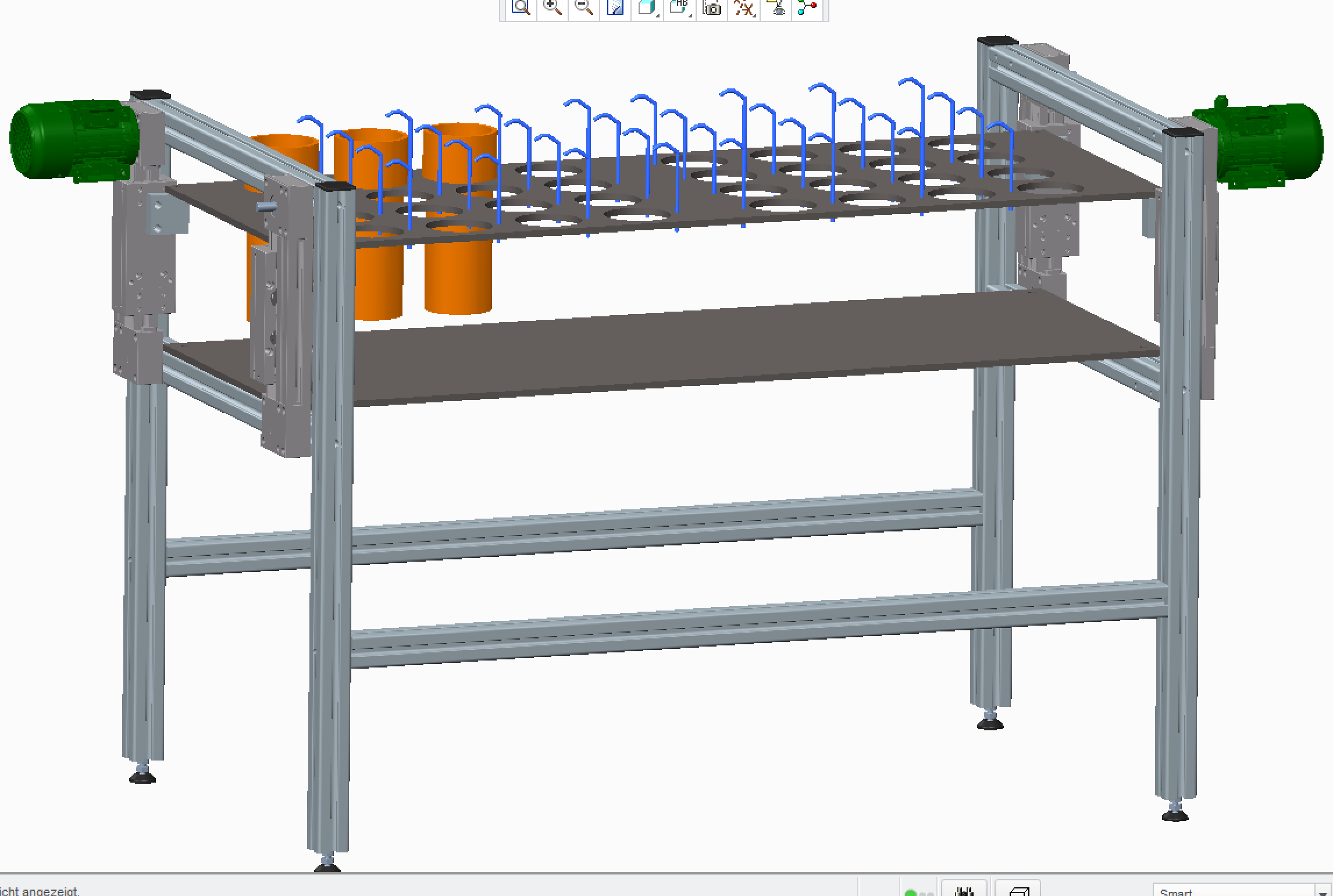

Ganz grob erklärt, habe ich mir die Funktionsweise so vorgestellt (auch
im Bild im Anhang illustrativ dargestellt):
Das System funktioniert so, dass unter jedem Topf, indem sich die zu
bewässernde Pflanze befindet, eine Wägezelle steht, die den Topf wiegt.
Das Ergebnis der Wägung wird an einen RaspberryPi weitergeleitet, der
dann mit den Einstellungen gefüttert wird und entweder eine Ventilbox
oder einzelne Pumpen ansteuert. Danach erfolgt die Differenz aus Wägung
und Zielwert und der Topf wird automatisch bewässert, bis das Gewicht XY
erreicht ist. Der RaspberryPi dokumentiert natürlich auch die
Ergebnisse, so dass man z.B. in Trockenstressversuchen auch
nachvollziehen kann, was an Wasser transpiriert wurde. Nach der Wägung
werden die Töpfe über eine Platte nach oben gefahren, um eine dauerhafte
Belastung der Wägezellen zu vermeiden, da die Zellen (zumindest im
Niedrigpreissegment) mit der Zeit sonst ungenau werden und ständig neu
kalibriert werden müssten. Beim Antrieb handelt es sich um einen
Linearantrieb mit angeflantschen Elektromotoren. Man könnte diese
Mechanik aber sicher auch manuell per Hand ausführen, was allerdings
wieder einen täglichen Zeitaufwand bedeuten würde (das Ganze aber
wesentlich kostengünstiger macht). Das ganze System wird mit Hilfe von
ITEM-Aluminiumgestellen realisiert.
Mein Hauptproblem an dem ganzen System sind bisher ordentliche
Wägezellen. Ich habe oben das Problem beschrieben von dem ich gelesen
habe, dass die Wägezellen mit der Zeit ausnuddeln, und man eine
dauerhafte Belastung vermeiden sollte. Sehr ihr das genau so, oder gibt
es auch Wägezellen, denen das nichts ausmacht?
Mich würde noch interessieren, was man preislich für ein solches System
für 40 Töpfe schätzen kann. Man kriegt vieles günstig bei Alibaba, aber
ich weiß nicht was eine gute Wägezelle kosten muss. Ach ja, die Gewichte
der Töpfe gehen bis ~ 10 kg maximum und es sollte möglichst mindestens
auf 10 Gramm genau gewogen werden.

Ich sehe das so, dass man sich verschiedene Wägezellen besorgt und in
einem Vorversuch Messungen zum Krichverhalten macht.
Die gemessene Drift vergleicht man dann mit den Erfordernissen und kann
sie z.B. auch anhand gelegentlicher Kalibrierung mit einer Standardlast
kompensieren.

Das stimmt, driftfreie Wägezellen auf dem Chinamarkt zu finden ist
sicherlich nicht einfach. Der Rat, an eine professionelle Firma
heranzutreten, bringt nichts da du das vermutlich nicht bezahlen
möchtest. Da müsste man einfach ein paar bestellen und Versuche machen.
Zunächst jedoch:
Wenn ich nichts überlesen habe, hast du nichts über die Auswertung
geschrieben. In diesem Zusammenhang läuft einem sehr schnell der HX711
AD Wandler über den Weg. Da lauern so einige Fallstricke. Leider hat
sich eine bestimmte Platine mit einem Designfehler in der Masseführung
stark verbreitet. Die findet man bei Aliexpress überall. Wenn es günstig
sein soll, könnte man über den Einsatz des ADS1232 nachdenken. Der hat
ganz offensichtlich bei der Entwicklung des HX711 Pate gestanden und ist
daher sehr ähnlich. In den Daten ist er allgemein besser. Noch besser
wäre was von Cirrus Logic, so z.B. CS553x

mindestens 0,1% Genauigkeit beim Wiegen - nichts fuer Anfaenger und
schon gar nicht im Billigbereich.
Wobei schon die Formulierung "mindestens auf 10 Gramm genau" zeigt, dass
da elementare Grundlagen fehlen.

Mach doch eine XY Tisch darunter und verfahre die Wägezelle. Dann kannst
du auch 1 oder 2 Referenzgewichte anfahren.
Klaus
von Sem52 (Gast)
Oder, noch besser, verfahre eine richtige Waage, die deine Anforderungen
zur Messgenauigkeit auch sicher erfüllt?
Referenzen können dann auch entfallen, bzw dienen dann nur noch der
Fehlererkennung, Dreck, etc..
von OssiFant (Gast)
Ich würde die Waage / Wägezelle (mehr oder weniger geeicht) an einem
Platz belassen und die Töpfe dahin bewegen. Bei Wiegung/Wägung die
erforderliche Flüssigkeit auffüllen und weiter geht es.
Erkennbar über RFID oder Barcode etc.
von samstag (Gast)
Ein "X-Tisch" wäre mechanisch viel einfacher zu realisieren...
Beim Bild von oben also 4 Wägezellen nebeneinander, die dann gemeinsam 8
Positionen anfahren und auf die dann jeweils 4 Töpfe gleichzeitig
abgesetzt werden.

Wie schon von Sem52 vorgeschlagen würde auch ich eine Waage verwenden.
Das macht vieles einfacher. Ein Aspekt der noch nicht genannt wurde, ist
der das die Pflanze mit der Zeit auch an Gewicht zulegt. Das heißt, das
sie auf Grund ihrer Größe eigentlich mehr Wasser benötigen würde, aber
weniger zur Verfügung hat. Von daher wäre meiner Meinung nach eine
volumetrische Dosierung weit besser geeignet, die sich auch am Gewicht
der Pflanze orientieren kann, aber mit steigender Masse auch die
Gießmenge erhöht.

Wiegen ist nicht so einfach. Die Töpfe dürfen nicht verkanten,
Blattverlust etc. macht es nicht einfacher und was du da wiegst ist auch
nicht immer klar.
Für ein Projekt lohnt sich der Aufwand mMn. nicht, da ist es einfacher
jemanden dafür zu bezahlen.
Wenn du es aber riskieren willst wäre meine erste Idee (ad hoc) die
Töpfe aufzuhängen und mittels einer Art "japanischem Fadenziehen" über
einen Rahmen einzeln 10 mm hochzuhieven.
Dann kannst du das Gewicht am Rahmen mit nur einer Waage Messen. Die
kann dann beliebig genau sein, je nach Budget.
Dafür brauchst du den Rahmen, 40 billige Getriebemotore, eine Waage und
die Umlenkrollen.
Dazu vielleicht noch ein paar bekannt Gewichte zum kalibrieren. Die
würde ich auch bei den schon genannten Lösungen verwenden

Wie wäre es mit einer Balkenwaage?  Wenn es nur darauf ankommt das
ursprüngliche Gewicht zu erreichen braucht man keine genauen Messwerte.
Ein Schalter oder Lichtschranke als Sensor und soweit Wasser nachfüllen
bis die Waage wieder umkippt. Dann wird die Wasserzufuhr gestoppt. Die
Waage ist nicht nur sehr genau, sonder auch sehr empfindlich.

Frag mal bei Imkern nach einer Bienenstockwaage, das gibt es etliche
Bastellösungen. Die können Dir auch sagen, welche China-Waagen was
taugen und welche nicht.
von Sumsum (Gast)

von Alex F. (test432)
Wie andere hier auch würde ich für deinen Zweck ebenfalls ne "fertige"
Waage empfehlen (Gibt es für unter 200€ mit RS232). Statt der Pflanzen
könnte man auch nur die Waage selbst verfahren: Das dürfte vom
Platzbedarf als auch von der Komplexität der Mechanik wesentlich besser
ausfallen. Eventuell könnte man mit der Waage auch gleich die
Bewässerung mitfahren lassen, dann spart man sich die 40 Schläuche +
Magnetventile. Außerdem wäre das ganze dann wesentlich besser
skalierbar.
Eine weitere Anmerkung: Wie schnell wachsen eigentlich die Pflanzen? Ein
Teil der Pflanzenmasse entsteht ja aus CO2, so dass deine Töpfe bei
gleichem Wassergehalt immer schwerer werden.

von Mike J. (linuxmint_user)
Franz schrieb:
> Für diese Versuche ist es notwendig, die Pflanzen täglich zu wiegen, und
> die fehlende Differenz des Wassers händisch zu gießen, bis das vorgegebe
> Gewicht wieder erreicht ist.
Die Pflanzen gewinnen aber permanent an Gewicht hinzu.
Das ist eine unlogische Vorgehensweise. Man müsste eigentlich nur dafür
sorgen dass die Wurzeln entsprechend befeuchtet sind. Was sind das für
Pflanzen?
Das hatten wir hier schon mal.
Das Problem besteht im Temperatur-Drift. Solche Systeme sind daher dann
eher nur auf 1kg genau.
Sumsum schrieb:
> Ich tendiere wie schon oben gesagt auch
> zu einer guten Waage (wasserdicht abgedeckt) und einem
> "Verschiebebahnhof" für die Töpfe.
Also man nutzt hier nur eine Wage und fährt einen Schlitten immer unter
den entsprechenden Topf. Vorher auf null kalibrieren und dann messen.
Das wäre eine gangbare Lösung.
