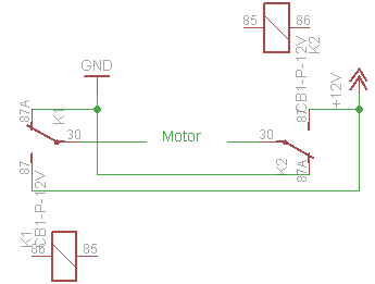

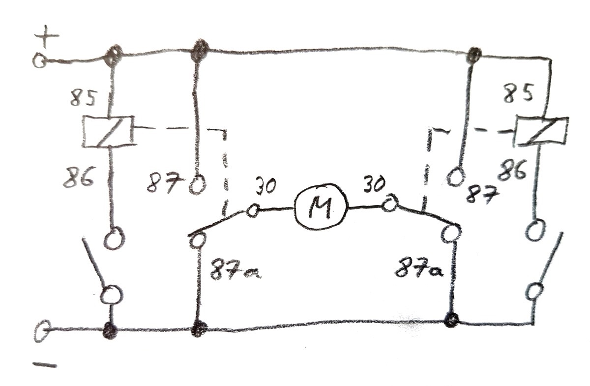

Gast #5862332
Das Relais von Pollin geht auch.
Sind in einem Gehäuse beide Relais drin.
In meinem Plan sind es KFZ-Relais.
Du brauchst Relais mit 12V Spulen, Wechselkontakten und Kontakten die
den Strom führen können
#5862369
nimm mehrere ähnliche davon und verschalte sie sinngemäß.
Mal suchen, wo es die mit Wechsler gibt.
Aber so sollte KFZ-Elektrik aussehen.
Schon wegen der KFZ-Flachsteckhülsen.
Brauche dann nicht zu löten.
Und Montage ist auch einfacher ohne Platine, einfach mit Schraube.
Die Dinger haben mich noch nie enttäuscht. (Und Spule ist afaik auch
schon "entstört".)
ciao
