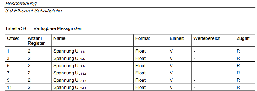

Ich habe ein Siemens Sentron Pac3200 (Ein Messgerät) von diesem möchte
ich Daten per Modbus Auslesen.
Ich bekomme auch Daten aber die Zusammensetzung ist mir schleierhaft
Also bei 230v am Eingang bekomme ich auf der Adresse 1 0x43 und auf
Adresse 2 x066
bei 232 bekomme ich 0x43+x068
Das ergibt nach meiner berechnung (0x43*256)=17152+102 = 17254
Und genau das wird auch in meiner Anwendung angezeigt.
Wenn ich die Spannung trenne bekomme ich zwei mal 0. Auch auf anderen
Adressen wie Leistung und Frequenz bekomme ich Daten aber ich finde
nicht so recht wie ich die auswerten kann.

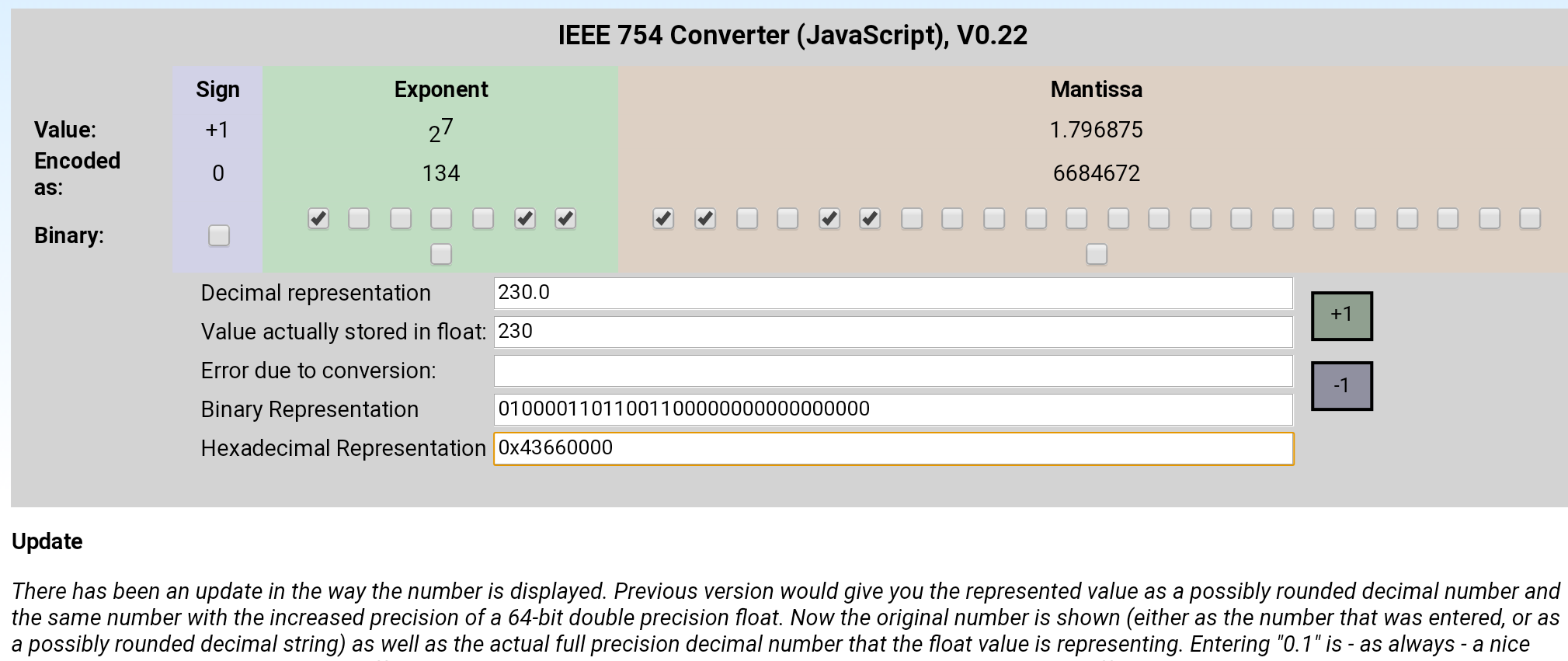

Modbus hat immer 16Bit Register und du bekommst 2x8Bit zurück?
Wenn man jeweils die oberen 8Bit als 0 ansieht, so kommt bei online
hex->float konvertern nur Gülle raus. (egal welche Reihenfolge)
https://www.h-schmidt.net/FloatConverter/IEEE754.html
Kannste nochmal gucken ob due da was fehlerhaft ausließt?

Die Beschreibung im Eröffnungsposting schreibt klar, daß je zwei
Register zu einem Float-Wert zusammengefasst werden.

Laut der Unterlage
  https://cache.industry.siemens.com/dl/files/150/26504150/att_906559/v1/A5E01168664A-04_DE_122016_201612221316291494.pdf
bezieht sich der Offset auf die Registernummer. Das Register selbst ist
16 Bit groß!
Man sieht es an der IP Adresse, die 2 Register benötigt. Die IP Adresse
ist 32 Bit lang (unsigned long).
Die Daten werden im Big Endian Format gespeichert.
https://de.m.wikipedia.org/wiki/Byte-Reihenfolge
Die Frage ist was wird auf der 3. und 4. Adresse gespeichert. Es sollte
2x die Null sein!

Es sind vermutlich 2 Bytes zu wenig ausgelesen worden.
Daher 0x4366 statt 0x43660000
0x43 ist der Vorzeichen behaftete binäre Expont, und 0x660000 die
Mantisse.
Zwei Byte mehr einlesen, dann stimmt's.
Die zwei unteren Bytes sind vermutlich nicht mehr relevant, da unter der
Messgenauigkeit (<1%). Es kann sein, dass diese immer Null sind.
