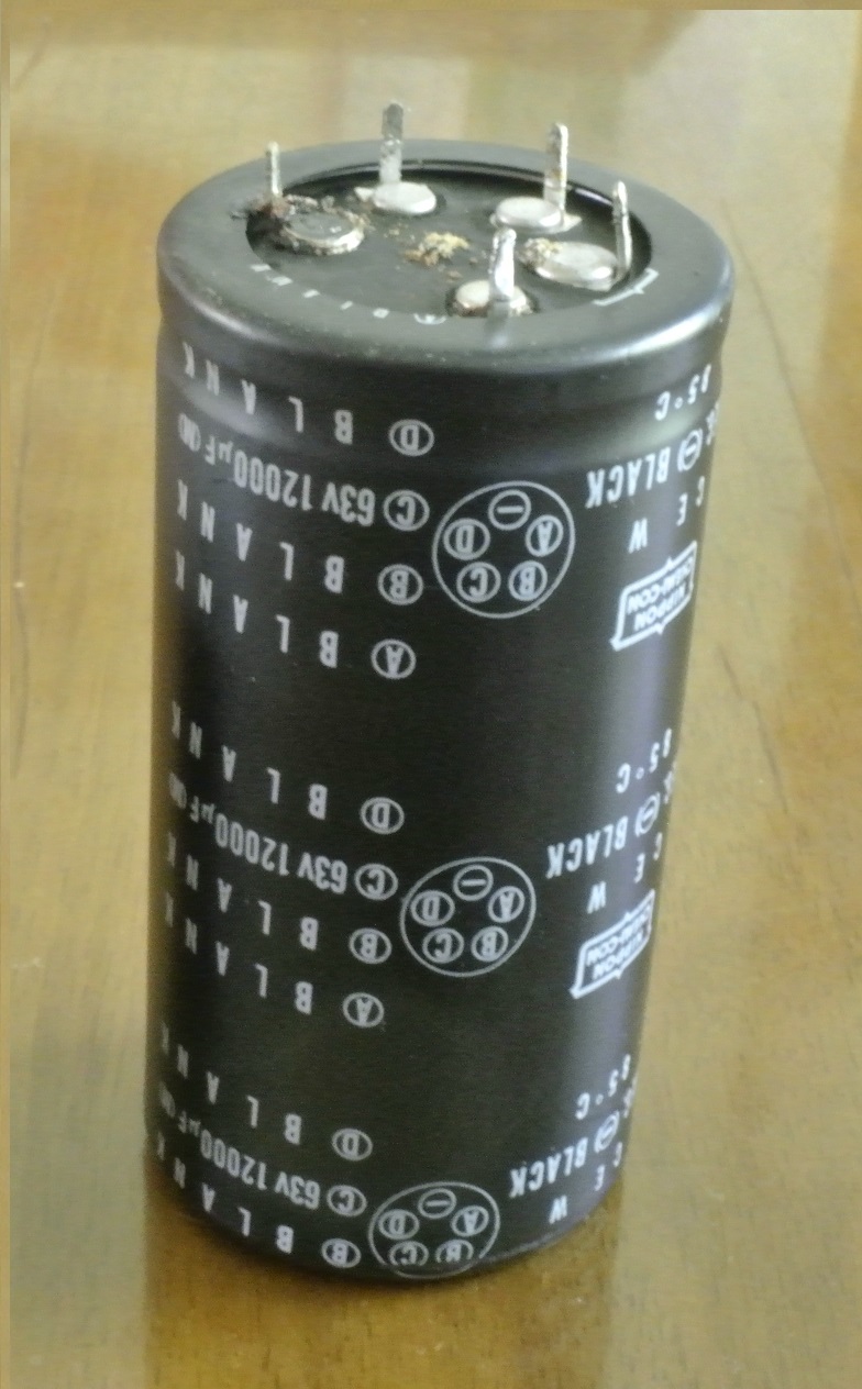

ich habe mir heute mal eine Endstufe vorgenommen und da würde ich gerne
die Kondensatoren tauschen. Es handelt sich dabei um 15000uF 50V
Kondensatoren mit Snap-in Anschlüssen.
Kann mir jemand vielleicht einen Tip geben, wo man diese Kondensatoren
günstig bekommen kann?
Bei den üblichen Verdächtigen sind sie nicht gerade günstig.

Tschuldigung, das habe ich vorher nicht erwähnt aber wenn ich 63V Typen
nehme, dann wird es teuer.
Über den Kondensatoren laut Schaltplan eine Spannung von 48V und da
würde ich dann eigentlich lieber auf 63V Typen gehen.

Die Endstufe kam vor 25 Jahren auf den Markt, wie lange sie bei uns im
Einsatz ist, kann ich nicht sagen, aber wenn ich sowieso schon dran
rumfummel, dann will ich schon dafür sorgen, dass die Endstufe im Besten
Fall nochmal 20 Jahre laufen wird.
Ich habe auch keine Lust, das 22kg Monster in Kürze nochmal zu
bearbeiten.
Es sind außerdem 85°C Typen von Cornell Dublier verbaut, die leicht
dickbackig aussehen.
Und du hast einen Vergleich zu neuen Teilen von dieser Firma?
Was stört dich an den 85°?
Die werden im Betrieb nicht mal halb so warm!

von Grundkurs elekronische Bauteile (Gast)
Ein Blick in die Datenblätter zeigt: die haben bei 85° eine Lebensdauer
von nur 1000 bis 5000 Stunden. Nach Faustformel verdoppelt sich die
Lebensdauer jeweils bei 10° geringerer Temperatur. 45° ergeben eine
Lebensdauer von 2 bis 10 Jahren.
von Jens G. (jensig)
Nö. Die garantieren Dir nur, daß dabei die technischen Daten sich max.
um einen gewissen (Prozent-)Satz verschlechtern, nicht mindestens. So
ein Elko ist da üblicherweise noch lange nicht im Eimer.
Ja, oder 20-100 Jahre, wenn man den Amp nur 2,4h pro Tag mit
45^C-erzeugender Leistung laufen läßt ...

von mr c (Gast)
Wobei Cornell Dublier ja kein Schrott/no Name Hersteller ist ...
@leicht dicke Backen: Das ist oft nur die Plastikabdeckung oben ...

von c. g. (Gast)
Ich kann mich nur allen Argumenten dagegen voll anschließen:
Solche Elkos in Home Audio (meist extrem gering belastet) sind
nahezu nicht kaputtzukriegen - und alte Elkos waren und sind
größer und daher noch weniger vom Tode bedroht.
Nichts davon ist vergleichbar mit den (oft ZU) knapp bemessenen
und viel kleineren modernen Elkos, die sich in Schaltnetzteilen
sehr zügig zu Tode schwitzen.
mr c schrieb:
> @leicht dicke Backen: ... oft nur die Plastikabdeckung oben
Erkennungszeichen: Man kann das mit dem Finger "geradedrücken".
Aufgeblasenes_Alublech würde hier (ein bißchen...) merklichen
Widerstand leisten. Und falls jemand besonders starkes es doch
nicht unterscheiden kann:
Alu federt nicht zurück, Plastik tut das ohne Verzögerung...

Stephan C. (stephan_c) schrieb:
>Es handelt sich um eine PA-Endstufe mit maximal 1500W Ausgangsleistung.
Selbst als PMPO wäre das nicht erreichbar, wenn man mal 4Ohm oder gar
2Ohm Last annimmt. Also Brückenleistung könnte man das so hinnehmen bei
knapp 50V.
>Aber anstatt mal einen nutzlichen Tip zu geben, sind die meisten nur am
>Rumlabern!
Hast Du doch mehr als genug bekommen. Drinlassen, wenn es keine
Anzeichen dafür gibt, daß die breit wären.
Und daß die Ausbeulung des C offensichtlich nur von der Plastikkappe
oben drauf kommt, weil die durch den Schrumpfschlauch in bißchen gepreßt
wird, darauf gehst Du auch nicht ein.

von Recapper, der Zweite (Gast)
Werner H. schrieb:
> Warum denn tauschen? Große Elkos gehen nicht kaputt (großer
> Elektrolytvorrat).
Der Elektrolytvorrat richtet leider Schaden an, wenn er sich über die
Platine ergießt. Dieser Elko ist praktisch noch neu ausgelaufen, ebenso
seine 3 Kollegen. Der Elektrolyt sorgte nicht nur für Korrosion, sondern
wegen Leitfähigkeit für ein Brandloch in der Platine. (Hitachi HMA7500).
Nach notdürftiger Reparatur (die Elkos blieben drin) funktionierte die
Endstufe über 30 Jahre lang zur Zufriedenheit des Besitzers.
Neulich habe ich die Platine gereinigt und die Elkos GETAUSCHT.
Yarlgla!!
