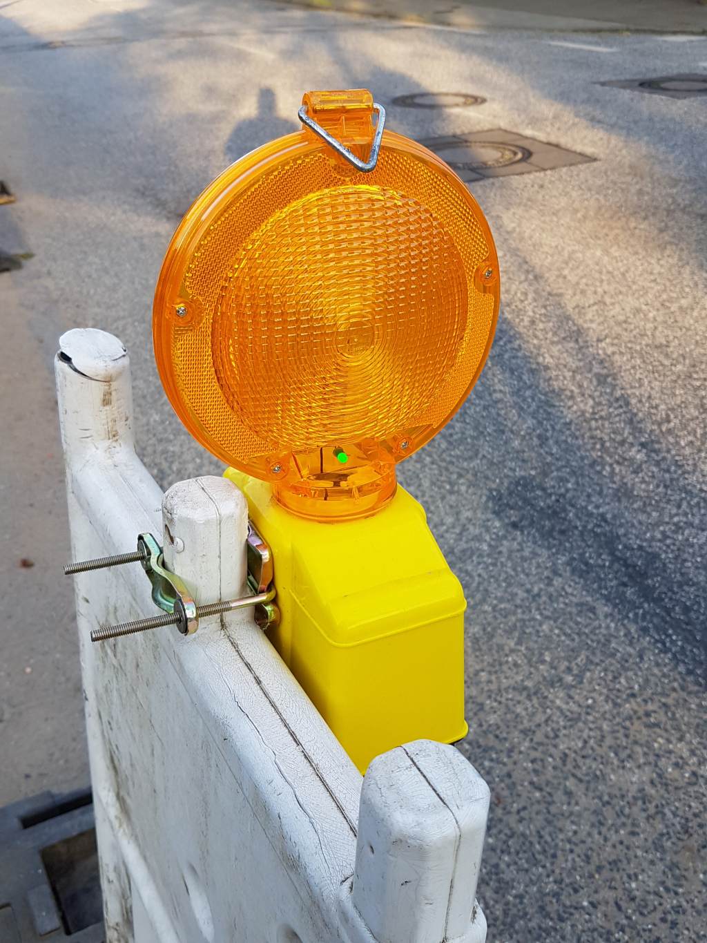

Moin,
waren heite bei Schwiegereltern zu Vatertag in Hamburg Jenfeld.
Direkt vorm Haus eine Baustelle, die mit diesen gelben Blinkleuchten
gesichert ist. Hersteller "Schake" oder so.

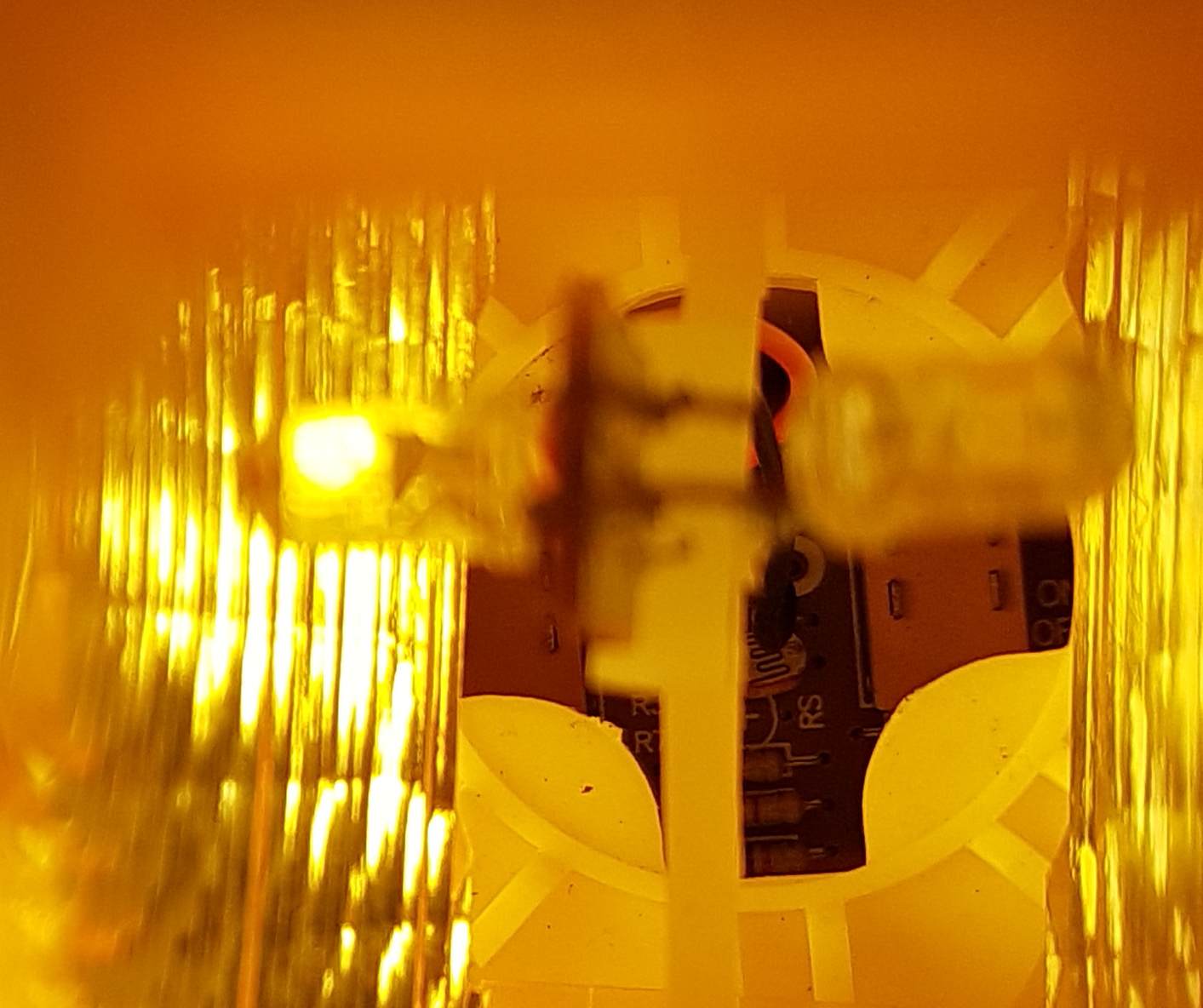

Bei der einen war das Glas gesprungen und man konnte reingucken. Ist
schon eine neue Warnlampe mit LED-Technik, aber untern auf der Platine
konnte ich noch einen LDR als Dämmerungsschalter erkennen. Das kenne ich
von solchen Leuchten eher aus den 80-ern und frühen 90-ern. Später
wurden die auf Phototransistor umgestellt.
Die Lampe ist definitiv schon neuerer Bauart, da sie eine normgerechte
Funktionskontrolle mittels grüner LED besitzt.
Frage: Ist die Verwendung von LDRs hier noch zulässig? Die sind doch
nicht mehr RoHS-Konform.
Beste Grüße, Marek

Die Ausnahme für CdS in LDR in den RoHS Vorschriften scheint am
31.12.2013 ausgelaufen zu sein, und ein medizinisches Gerät ist diese
Blinkleuchte ja nicht.
Photodioden sind eh viel genauer und alterungsbeständig, aber eben nicht
ratiometrisch (zur Versorgungsspannung im Spannungsteiler).
