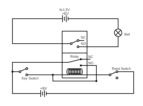

Ich bau gerade eine "Prank box". Die Idee ist: Da ist eine Schachtel,
dabei liegt ein Schlüssel und ein Schild wo drauf steht >Nicht
einschalten!<
Wenn dann jemand doch einschaltet soll eine Glocke läuten die auch
weiterläuten soll wenn der Schlüssel wieder abgezogen wird. Bis die
Batterie leer ist oder jemand mit dem Magnetischen Schlüsselanhänger den
versteckten Reedschalter betätigt.
Würde das mit der Schaltung die ich angehängt habe funktionieren?
Als Relais habe ich mir dieses Dinger besorgt:
http://www.farnell.com/datasheets/2600308.pdf
Liebe Grüße
JAcob

Jacob V. schrieb:
> Tim T. schrieb:
>> Warum zwei Batterien? Ansonsten ja, geht.
> Die 9 V Batterie nehme ich zum Steuern her. Weil ich ein 9V Relais habe.
> Für die Klingel verwende ich 4 Mono (D) Batterien weil diese ein
> bisschen mehr "zieht".
> Danke fürs drüber schauen!
Wie MaWin schon schrieb, musst du jeweils dafür sorgen das beide
Batterien nicht leer sind damit es funktioniert...
Ich würde einfach ein passendes Relais nehmen was zur Summer Spannung
passt und dann eine Batterie. Und Monos würde ich auch nicht nehmen, die
werden auf Dauer einfach zu teuer, nimm lieber Mignon Akkus die haben
auch genug Kapazität für deine Anwendung.

MaWin schrieb:
> Na ja, Reed-Schalter normally closed sind selten, und bei dir hört das
> Läuten schon auf wenn EINE der beiden Batterien leer wird, die andere
> ist dann noch voll.
> Schlechte Schaltung.
Ich bin offen für Verbesserungsvorschläge..
Den Reedschalter habe ich schon rumliegen...
Rein Rechnerisch...
Natürlich ist der zustand der Batterien schlechter als bei den
Herstellerangaben aber solange Haltet
...der 4xMono Pack 990min
... 9V Batterie min 1500min
Nehmen wir also die Hälfte Zeit bis  "neue Batterien": 500min
Wenn es jemand 15 min mit dem Gerät aushält ist er schon ziemlich gut!
Wenn ich es schaffe über 40 Personen eine Freude zu machen bzw. einen
Streich zu spielen, dann habe ich mich selbst übertroffen ;) und bin
vermutlich bereit für ein Upgrade.
