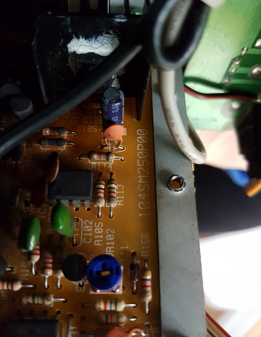

Meine Empfehlung (Du sagst "abgebrannt" - sofern das so stimmt):
Entferne die original Platine, und ersetze sie durch ein 250W Class
D Modul (Halbbrücke, damit die original Speisung übernommen werden
kann).
Denn eine abgebrannte (verkohlte) Platine ist nichts mehr wert.
Die solche Kohle leitet sogar Strom... das ist schwer bedenklich.
Außer natürlich, Du bist bereit, eine Ersatzplatine zu fabrizieren.

Gast #5866363
Die durch das Ankokeln der Platine enstandene Kriechstromstellen werden
Dir das ganze schnell wieder abfackeln. Ein Ersatz ist daher dringend
anzuraten. Vielleicht gelingt es Dir bei Märkten, wie z.B. Ebay ein
solches Gerät mit einem anderen Defekt günstig zu ergattern.
