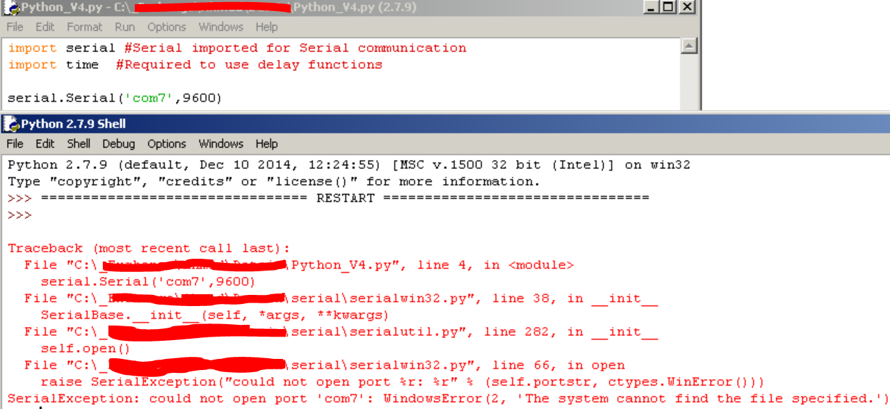

ich sende Daten von Python an  Arduino MEGA 2560 über serielle
Schnittstelle. Alles hat Monate lang funktioniert einwandsfrei. Nun seit
ein paar Tagen funktioniert es einfach nicht mehr und kommt immer der im
Anhang Fehlermeldung. Ich habe es versucht den Serial Port-Nummer zu
ändern, damit klappt es nur einmal und beim Reran kommt der
Fehlermeldung nochmal.
Gast #5867760
Die Fehlermeldung sieht eindeutig aus: Der Port COM7 existiert nicht.
Aber sicher hast du das bereits in der Systemsteuerung kontrolliert.
Frage: Hast du mal versucht, den Port mit einem anderen Programm zu
öffnen?
Ist der Treiber eventuell gestört, bzw. hat Windows verweigert, ihn zu
laden (Treibersignatur, Boykott von FTDI und Prolific gegen kopierte
Chips)?

der Treiber hat aber vorher funktioniert.Im Gerätemanager steht auch
Arduino MEGA 2560.
habe nur den Portnummer geändert.

COM Ports sollte man als "\\.\COMx" öffnen:
https://support.microsoft.com/de-de/help/115831/howto-specify-serial-ports-larger-than-com9
Ist das noch Windows <=7? Dort sind Ports unbrauchbar, wenn man bei
geöffnetem Port das Gerät ab- und ansteckt. Abhilfe IIRC nur durch
Reboot.

Wenn es COM7 ist, ist der Einwurf von "Jim" nicht zu berücksichtigen,
denn 7 ist kleiner als 10.
Beginnend mit COM10 sollte es heißen
> serial.Serial('\\.\COM10', 9600)
sofern nicht die Leute, die pySerial auf Windows portiert haben,
versehentlich mal einen Blick in die Dokumentation der
Win32-API-Funktion CreateFile geworfen haben.
Haben sie das, werden sie den ersten Parameter der Funktion um \\.\
ergänzen um damit CreateFile aufzurufen.
Da aber eine nur einstellige Nummer verwendet wird, ist *das nicht das
Problem*.
