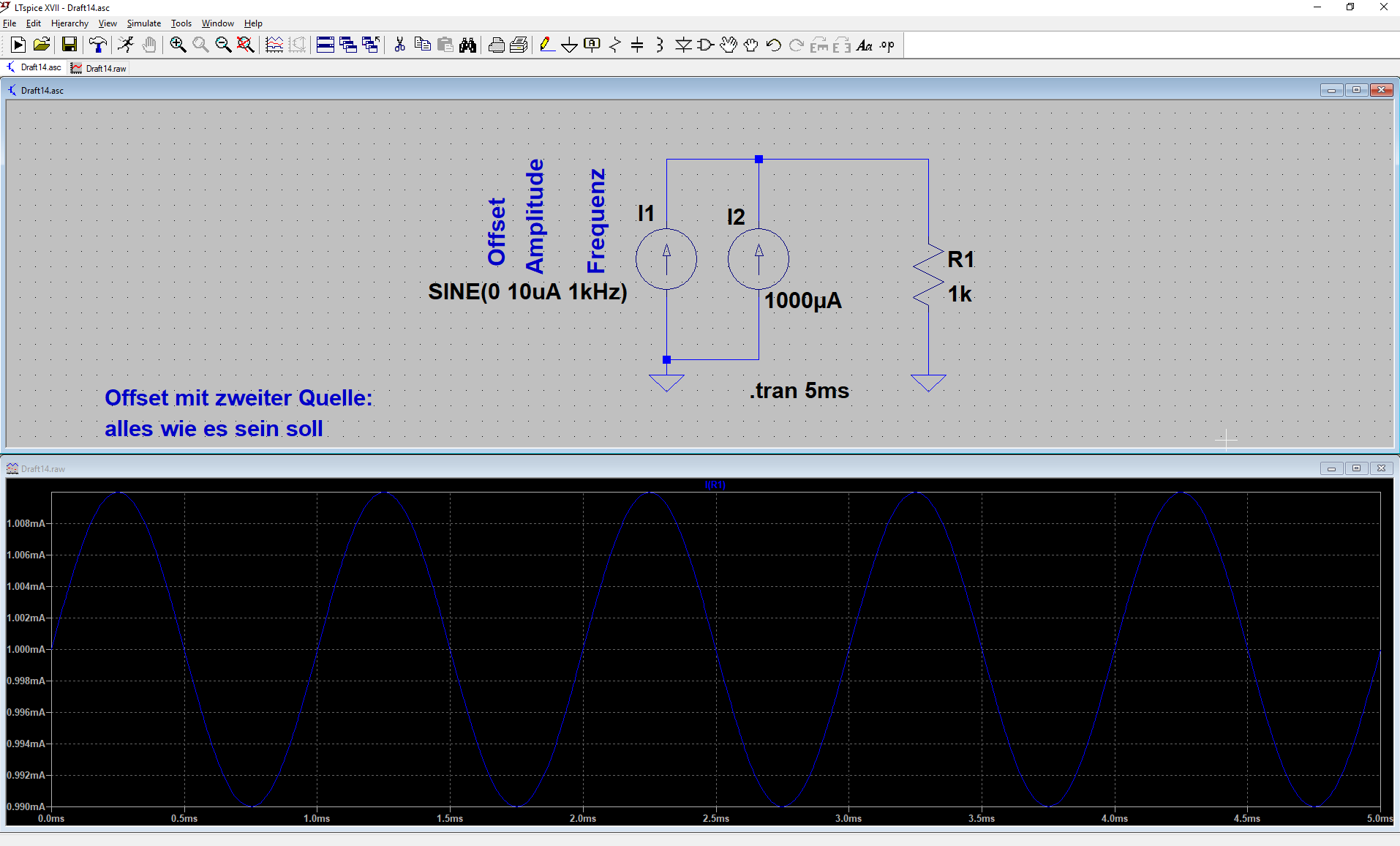

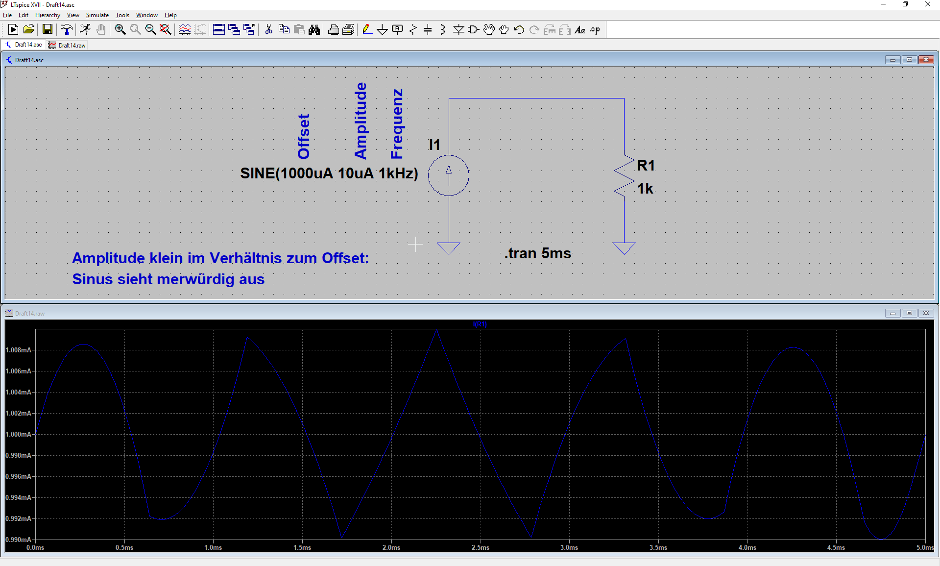

Beim Versuch, eine Fotodiode mittels einer Sinusstromquelle mit Offset
zu simulieren ist mir aufgefallen, dass LTSpice Fehler macht, wenn die
Amplitude zu klein in Verhältnis zum Offset wird.
Mit kleiner werdender Amplitude (oder größer werdendem Offset) wird die
Sinusform immer schlechter, irgendwann hat man Schwingungen, die gar
nicht mehr nach Sinus aussehen, schließlich driftet alles nur noch, es
ist keine Schwingung mehr zu sehen.
(Screenshots im Anhang)
Als Workaround kann man den Offset mit einer zweiten Quelle erzeugen,
dabei treten diese Probleme nicht auf (ebenfalls im Anhang zu sehen).
Gast #5868120
wenn du die Kompression ausschaltest wird es wieder hübsch...
.options plotwinsize=0
