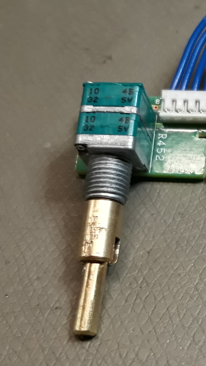

Gast #5868641
Hallo
Kann mir jemand sagen woch ich die offizielle Teilenummer des
Herstellers Alps für einen bestimmten Drehencoder bekomme?

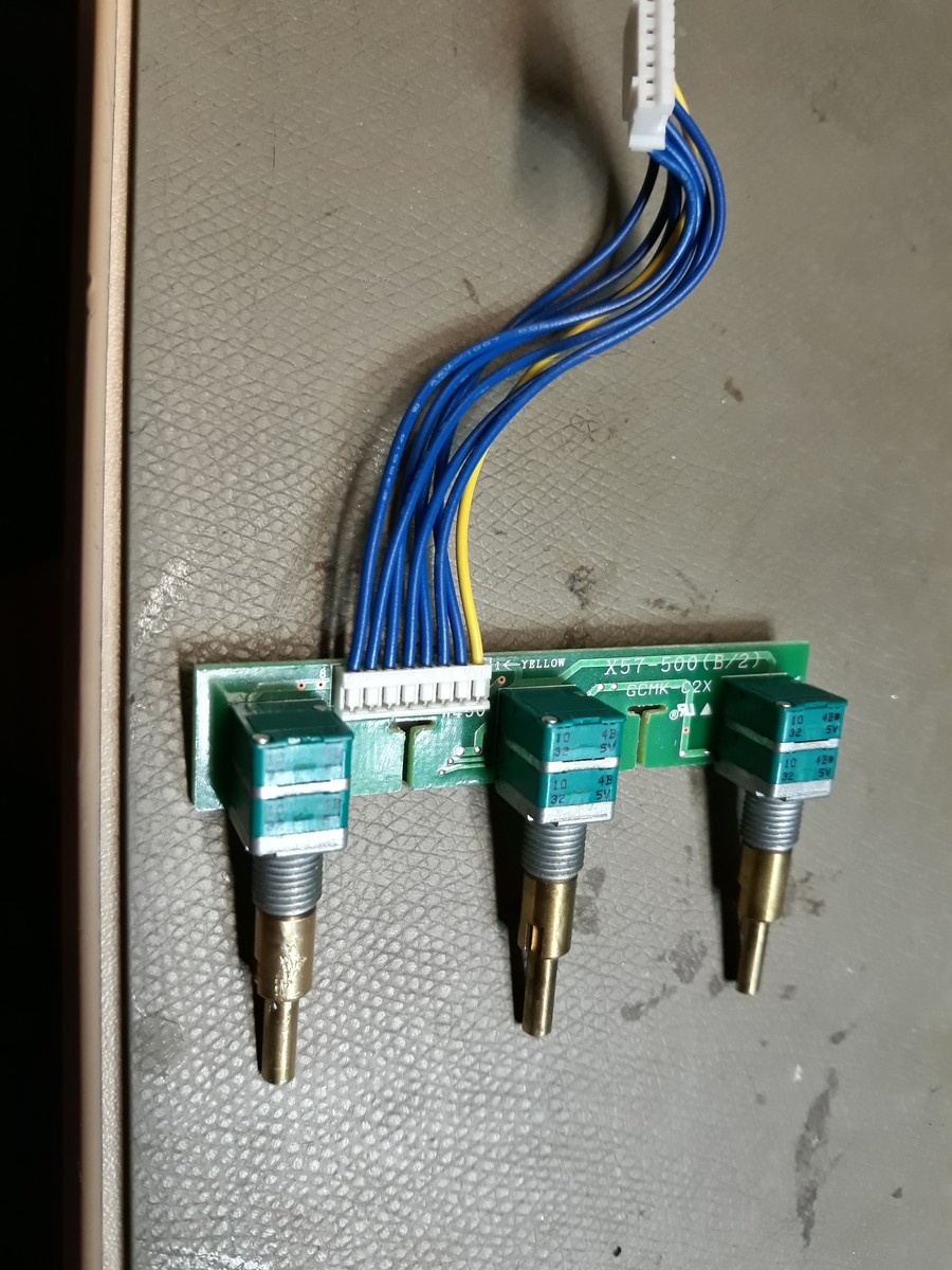

Leider ist die Achse bei meinem TS570 durch Transport beschädigt worden,
offiziell ist das Teil ausverkauft.

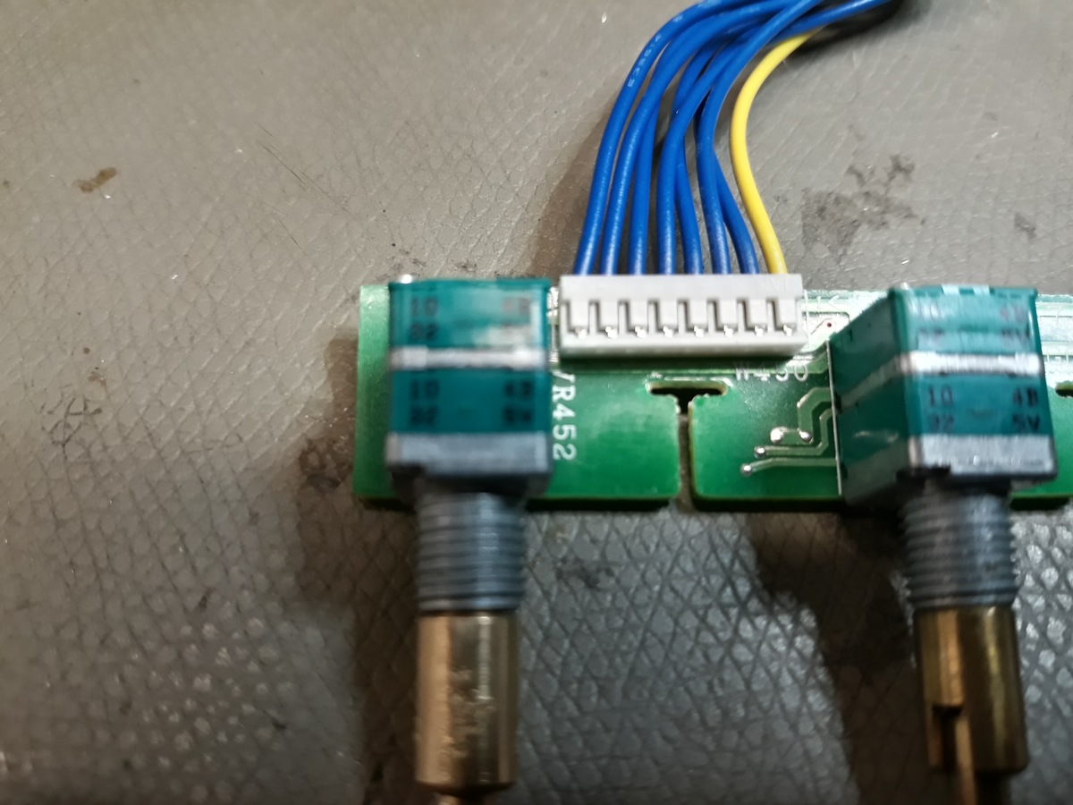

Es handelt sich um den Drehencoder für DSP Slope/Cut er befindet sich
auf einer kleinen Extraplatine mit zwei weiteren Encodern.
Es handelt sich Laut Platine um das Teil VR452 Bilder angehängt, es
handelt  sich um das Teil "Kenwood 880U08-7389-72" bei PacParts, dem
einzigen Händler ist es vergriffen.
Hat jemand eine Bezugsquelle oder gar ein solches Teil?

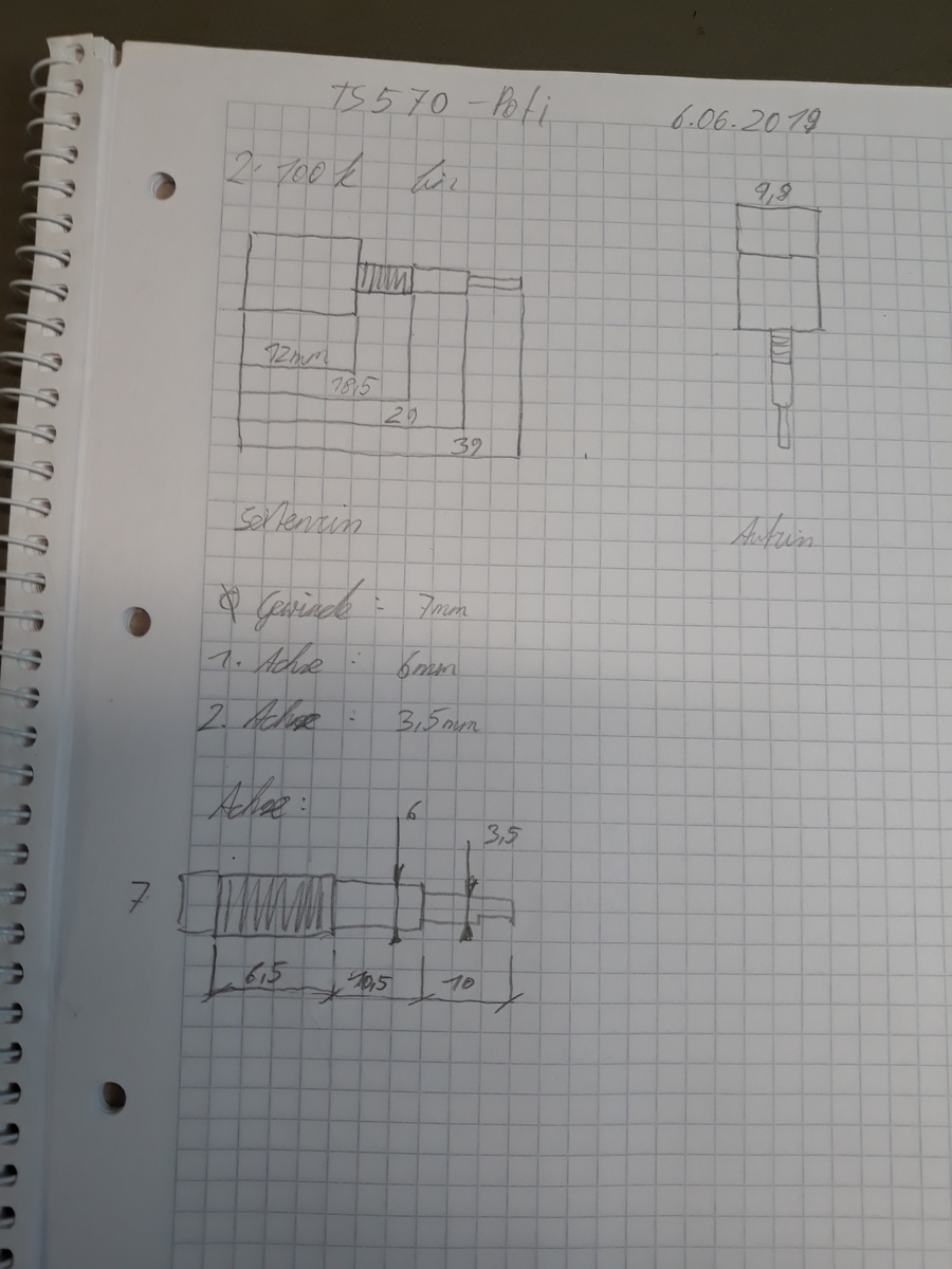

Falls auch ein Nachfolgemodell des Encoders in Frage kommt, wäre statt
einem scharfen Bild des Steckverbinders vielleicht die Pinkonfiguration
und sonstige Eigenschaften des Encoders, z.B. Abmessungen, Achsenanzahl
u. -durchmesser, Auflösung, Duchmesser der Befestigungsbohrung u.a.
interessante Parameter.
Arno K. schrieb:
> Ja sicher, allerdings bräuchte ich dafür erstmal ein Datenblatt, und
> dafür eine Herstellerbezeichnung.
Meinst du nicht, dass es schon mal helfen würde, die Platine umzudrehen
und einen Messschieber in die Hand zu nehmen?

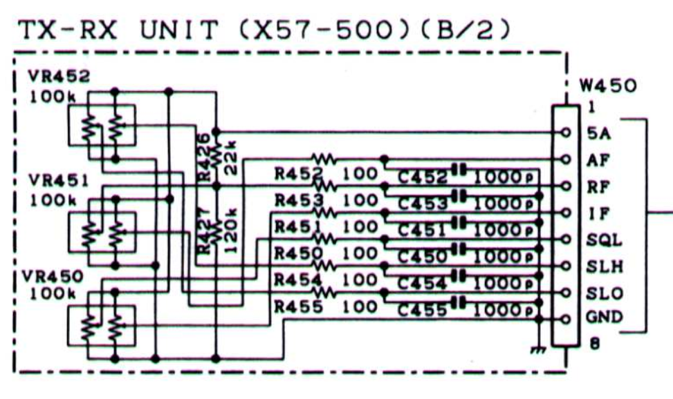

Hallo
Auf diese Rastung könnte ich verzichten, allerdings scheinen die Potis
in 100k nicht so leicht bekommen zu sein.
10k,50k sowie 20k und 100k(!) alles gibts, nur 100k konnte ich bisher
nicht finden.
LG

Warum benötigst du unbedingt welche mit 100kΩ?
Der Wert dürfte doch ziemlich unkritisch sein, wenn man sich den
Schaltplanausschnitt mal anguckt.

Arno K. schrieb:
> ..., ich denke almerdings nicht, dass dies so unkritisch ist,
> immerhin befindet sich der Poti immer in Mittelstellung.
Was willst du mit dieser Feststellung sagen. Wenn sich die Potis immer
in Mittelstellung befänden, könnte man sie durch Festwiderstände
ersetzen.
Die Funktionsweise eines Spannungteilers kennst du?
Thomas V. schrieb:
Ja, mir ist der Spannungsteiler bekannt, allerdings ist das eine recht
empfindliche Einstellung, die sich eben meist in Mittelstellung
befindet..da sollte es schon halbwegs passen, wäre bei einem
Spannungsteiler natürlich egal, trotzdem wird sich der Hertseller etwas
dabei gedacht haben diesen Wert zu nehmen.
LG
Der wird sich gedacht haben: "100kΩ ist ein gängiger Wert, warum also
nicht auch hier verwenden, wenn es passt"
Mir scheint es unwahrscheinlich, dass zusätzliche 16.7kΩ (6x100kΩ ||)
die Spannungsquelle zusammen brechen lassen würden.
